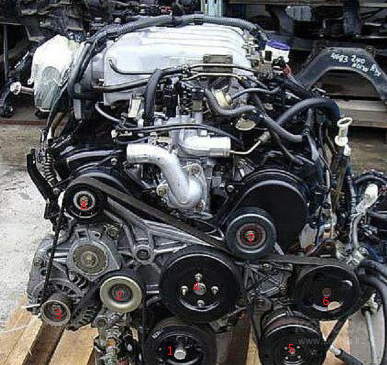

Незнаю правильная ветка или нет. Менял обводные ролики на паджеро 4 v3.8. Показалось что новые плохо вращаються и попробывал как крутяться другие и с дури пошатал ролик шкива коленвала (самый нижний) .машина завелась с грохотом ..заглушил..и больше не заводиться..горит значек акб. Torque ошибок не показывает. Что делать?

Что Вы шатали какие ролики-шкивы?

1.3.и 5 точно

Каким образом шатался 1?

Слегка качнул..и все. Счас отволок акб домой на зарядку. Завтра попробую завести.

mccraft писал(а): легка качнул..и все. Счас отволок акб домой на зарядку. Завтра попробую завести.
Если против часовой, то это могло вдавить гидронатяжитель. И при запуске он не успел выдвинуться и стучал. У меня только такое в голову приходит. Никакие углы вашими действиями не сбить

Шкив колена за болт крутили против часовой? Может открутился

Нет .пытался его пошатать...не вышло.
