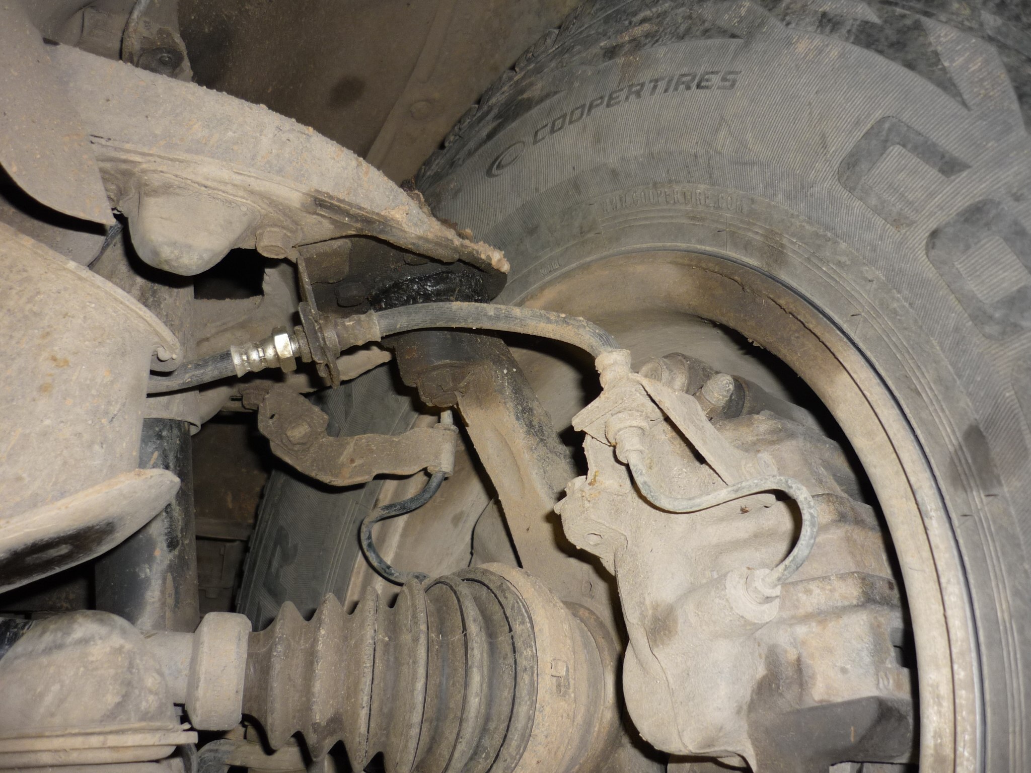

Ещё когда купил машину, заметил такю фигню, что тормозной шланг при вывороте правого колеса как-то лишковато натянут.
С левой стороны при вывороте в противоположную сторону всё хорошо.
И как-то долго этому значения не придавал, пока не полез менять нынче тормозной шланг (причём не тот, что сильно натянут, а другой).
Встаёт как-то коряво, приходится шланг крутить вокруг оси, чтоб зафиксировать скобкой.
Ну, явно что-то не то! Хотя всё вроде штатное....
Пригляделся и сравнил с левой стороной.
О-па!

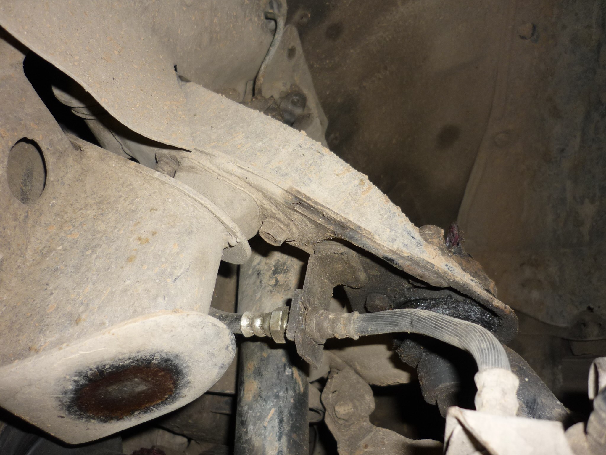

На правой стороне кронштейн крепления шланогов приварен прямо к рычагу.

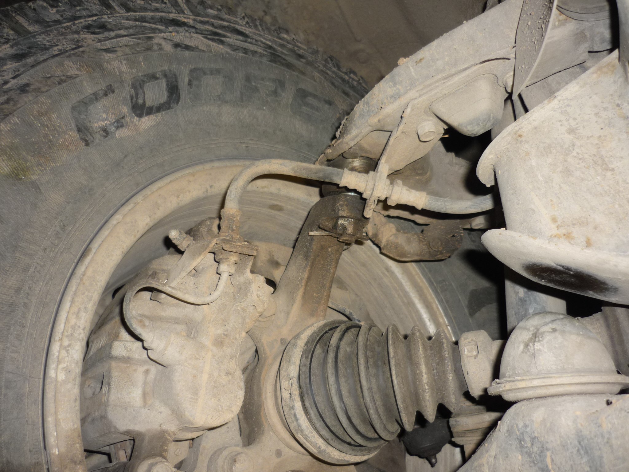

А на левой он съёмный, крепит отбойник и явно торчит под другим углом.
Погуглил... Да, похожие рычаги с приваренным кронштейном стоят на Монтерах.
Рычаг до меня меняли.
Теперь вопрос.
В мыслях купить кронштейн съёмный, а старый отпилить. Но попадут ли отверстия, где крепится отбойник.
Кто-то с таким сталкивался?
Можно конечно шланг под такой рычаг купить, но они будут разные с левой стороной.
И об этом колхозе надо будет не забывать, а пямять у меня дырявая))).

привареный крон эт от Спорта. у них они не сьемные. в остальном рычаг одинаков. шланги тож разной длинны у Спорта 19см у П2 23

Лёх, я хочу родной кронштейн. Он нормально встанет в дырки крепежа отбойника?
- Сообщения: 20433
- Благодарил (а): 101 раз
- Поблагодарили: 1348 раз
Разница передних верхних рычагов
Да дим, встанет как родной. ток про длинну я сказалШ шланга)

Неее... Из меня такой сварщегалексей - Маленький Мук писал(а): ↑ иль перевари крон , перенеси
Надо родной кронштейн. Помимо всего, у него ещё и фиксатор развёрнут на шланге, видишь как закрутить его пришлось вокруг оси (по полоскам на шланге видно).
Чё-та я думал по этому поводу...алексей - Маленький Мук писал(а): ↑ шланги тож разной длинны у Спорта 19см у П2 23
Это ты похоже про другой шланг пишешь, про тот, что к кузову идёт (их же там два!).
А этот, что на фото, должен у Спорта наоборот длиннее быть.

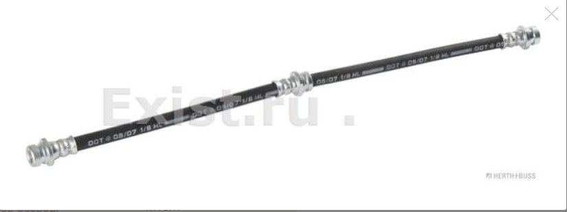

У него идёт цельный шланг 430мм, только он с проставкой, которая как раз и цепляется в тот кронштейн на рычаге.
А на П2 два коротких шланга, которые свинчиваются между собой.
Ха! А у Спорта-то совсем всё по-другому!

На п2 приварены так же в полный рост.алексей - Маленький Мук писал(а): ↑ привареный крон эт от Спорта. у них они не сьемные. в остальном рычаг одинаков. шланги тож разной длинны у Спорта
Года с 95-96 стали варить.

У п2 рестайл тоже цельный шланг.
