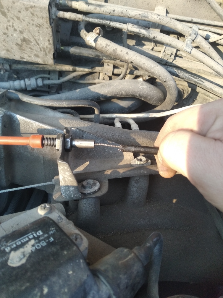

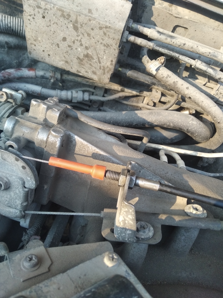

Расскажу про итог...
Поставили коробку от Галоппера и оставили трос старый.
все подошло, на коробку докинули от старой заднюю часть.
бублик по итогу пришлось везти в ремонт, т.к криво вставал, то ли при перевозке повредили, то ли при разборке коробки в разборе.
за одним поменял подшипник в бублике.
машина поехала, езжу все это время. но есть некоторые НО.
т.к. трос оставили старый, а он вообще не понятно в каком состоянии - начались проблемы.
из последнего - не работал кик даун на 4 передаче и очень вялое поведение машины.
в интернете, один товарищ написал поэтапную настройку кикдауна и я ему последовал...
при нажатом газе, сделал чтобы дроссельная заслонка была полностью открыта, а была призакрыта , отрегулировал двумя тросами в коробке...
поехал проверять - кикдаун есть, машина резвая, но переключения передач 1-3 на 3000-3500 оборотов, 4 на 3500-4000. на кикдауне можно раскрутить передачу до 5000.
не хочется угробить коробку, пробовал настраивать остатки троса - и так и сяк и полностью ослабляя и снимая его с дросселя - обороты переключения высокие. почему так? как он вообще работает? перечитал все темы тут. пишут, что при закрытой заслонке, не должно быть свободного хода у троса. фото остатков троса прикрепляю
- Сообщения: 20472
- Благодарил (а): 101 раз
- Поблагодарили: 1353 раза
Проблемы с 03-72L на pajero2
Рубашка должна сидеть плотно и не ерзать. слабина быть должна . ход троса пр 34мм

из-за чего могут быть обороты большие, даже со снятым тросом? трос "распушен" в поддоне и не выходит весь?
трос сейчас по цене золота, может даже дороже.
