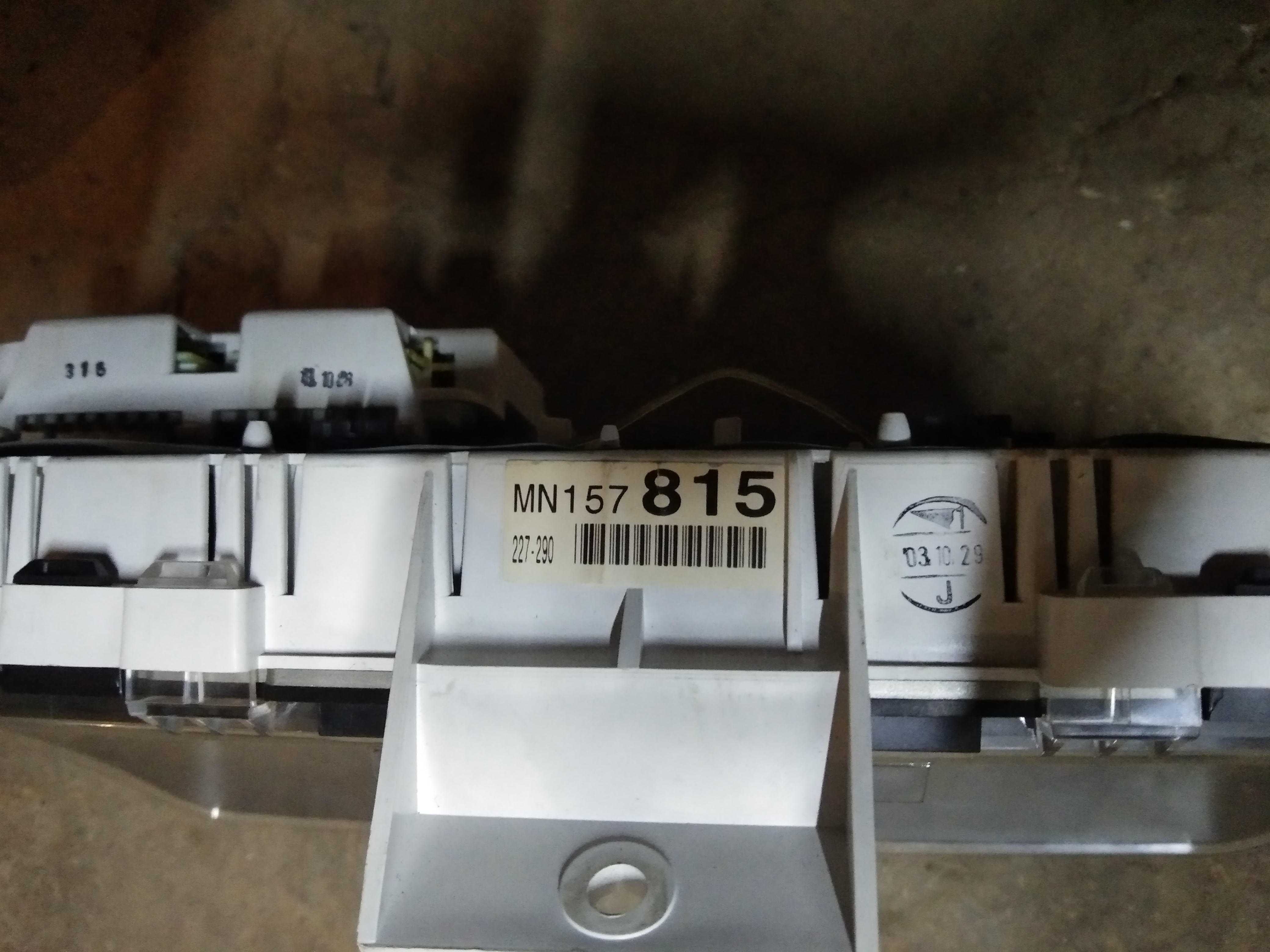

добрый день.порвался в очередной раз трос спидометра на джуниоре после этого загорелся установкой спидометра отт паджеро мини после 98 года выпуска. купил спидометр
[url=https://c.radikal.ru/c16/2111/ba/bc1ce89797e7.jpg]
раздаточную коробку с электроным датчиком скорости,и тут все уперлось в подключении проводов,у мини и джуниора разная распиновка проводов,электро схему с распиновкой панели приборов найти не могу,контрольные лампы подкючил,остался тахометр,спидометр,и указатели топлива и охлаждайки.

потомучто дельных советов не получил,и эта приборка не подходит,так как управление спидометром,тахометром ,указателями идет через процессор.
было принято решение купить от паджеро ио которая успешно подлючена Изображение
,но для коректировки спидометра нужен адаптерИзображение,
цена 1500-2500

Расскажи поподробнее про ИОшную приборку в Джуниора... Всё показывает.. Пробег и т.п.

Сообщение Сергей 25 »
ViRuZzz писал(а): Расскажи поподробнее про ИОшную приборку в Джуниора... Всё показывает.. Пробег и т.п.
все показвает,единственое немного врет указатель топлива в пределе 4-5 литра
это итог внедренияя
такая нужна раздатка с датчикомм скорости

Очень классно получилось! Хочу теперь себе такую :)
Только не понял про необходимость РАЗДАТКИ от чего?? Или нужен только датчик?

Датчик скорости от ио и 58 миника одинаковый если что)
