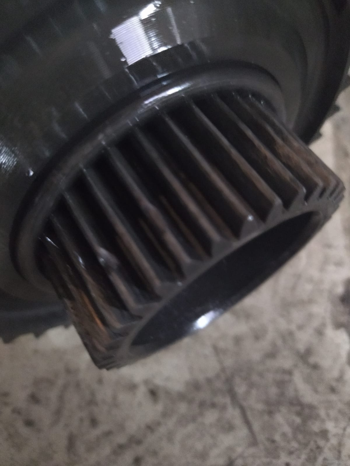

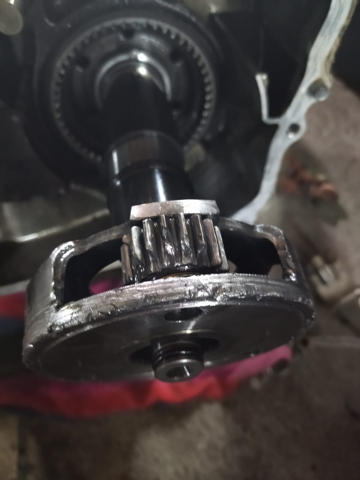

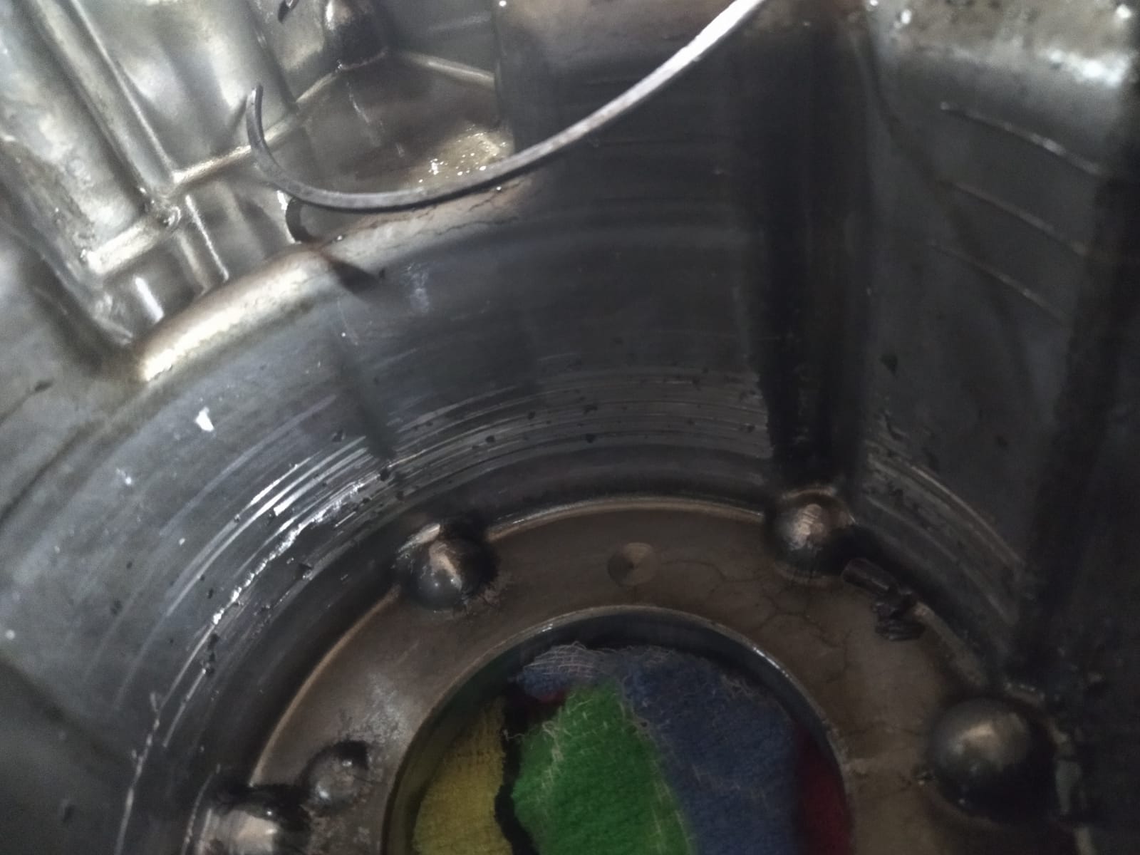

Всем привет. Умерла значит у меня раздатка. После пинка при переключении на 2вд с 4вд. Стучек, жужжание. Короче чувствую что пообломило шлицы на валах. В сервисе подтвердили. Слили масло с требухой. Отфоткали показали пожеваную планетарку, отсутствие зубов на валах.. Плюс ещё лопнуло что-то, типо крышки, не суть. Клиент больше мёртв чем жив.

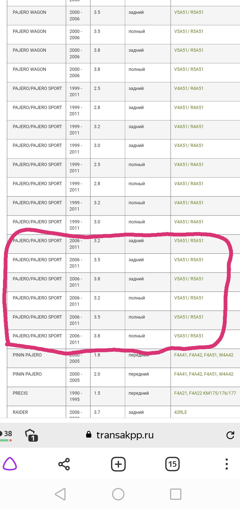

Вопрос то у меня возникает следующий: Решил я на разборе заказать раздатку. Они есть, но вот как они отличаются исходя из литрожа моторов. В сети наткнулся на расшифровку коробок по литрам
Получается на них стоит одинаковая коробка. Значит и раздатка взаимозаменяема? Или же даже если коробки отличаются, раздатки выглядят визуально одинаково, что от 3х литрового, что от 3,8. Разность по цене достигает 10к.
Может кто в курсе, возможна ли взаимозамена раздаток?

Конечно самое простое спросить.....
Это пережёвано и не раз.
Отвечу кратко:
Разница для АКПП или РКПП
Но есть небольшой нюанс.
А вот за ним в поиск.
search.php
Отвечу кратко:
search.php
