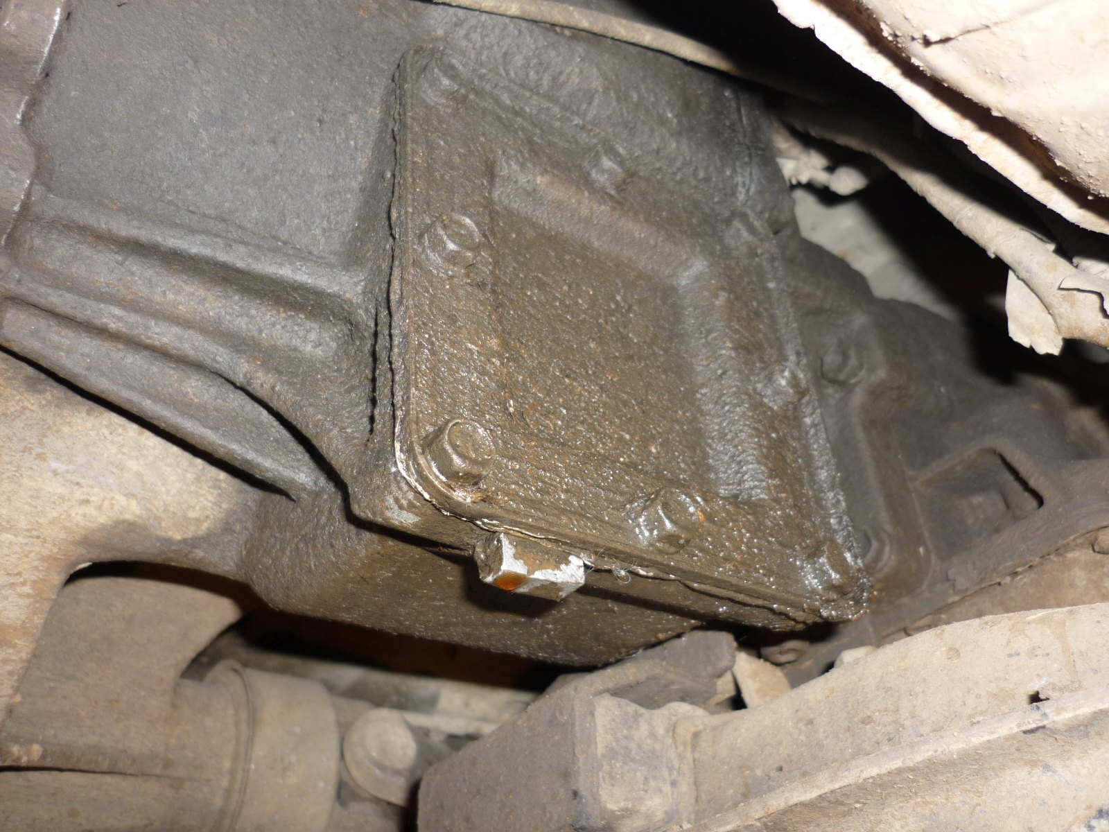

В общем, болячка у меня была со времён приобретения в 2015г.
Время от времени наблюдал каплю возле крышке, куда КОМ цепляется.
Лужи на полу в гараже не было никогда.
Масло, как поменял при покупке, просто иногда доливал.
Езжу в основном на 2Н, но в лесу перехожу на ПП.
Нынче руки дошли...
Для начала вскрыл тоннель, оказалось, что пыльник в хлам.
Думал, ну, вот она и причина! Поставил, что под рукой было- от рычага КПП классики, дырочку как сапун проколол. Еле закрепил, т.к. он узковат, но кое-как поставил и обтянул проволокой.
Следующая поездка в помпасы, и после неё опять капля висит. :*WALL*:
Крышка КОМа сидит на герметике (кто-то до меня туда лазил).
Думал, значит он не держит.
Вскрыл, отодрал довольно легко. Обесжирил тщательно и посадил на поддоный герметик Райнц,
сушил 2 суток.
Масло пришлось сливать, поэтому решил новое залить.
Кстати, слилось всего с 1 литр.
Нового купил 2 литра, залил всё без остатка, и всё равно оно до заливочного окошка чуток не доставало по уровню.
Неделю назад поехали с мужиками на рыбалку. Утром был гололёд, поэтому включил ПП.
По приезду на место (50км) прям почуял, что трансмиссионкой воняет.
Заглядываю под машину, а там течь примерно по 1 капле в секунду!
Обратно ехал на 2Н.
И по приезду в гараж такой течи не было, вернее не было вообще.
Т.е. я так понял, она появляется только в режиме ПП.

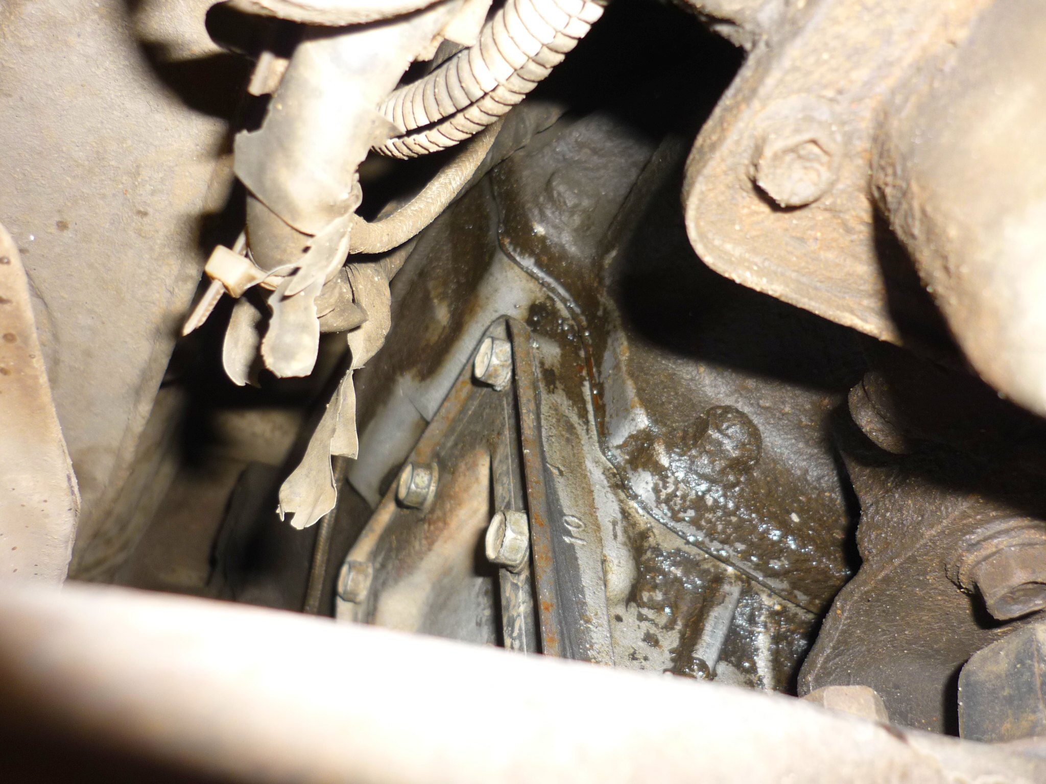

Сейчас думаю, уж не прокладка ли между АКПП и раздаткой пробита.
Течь вроде откуда-то сверху, но непонятно...

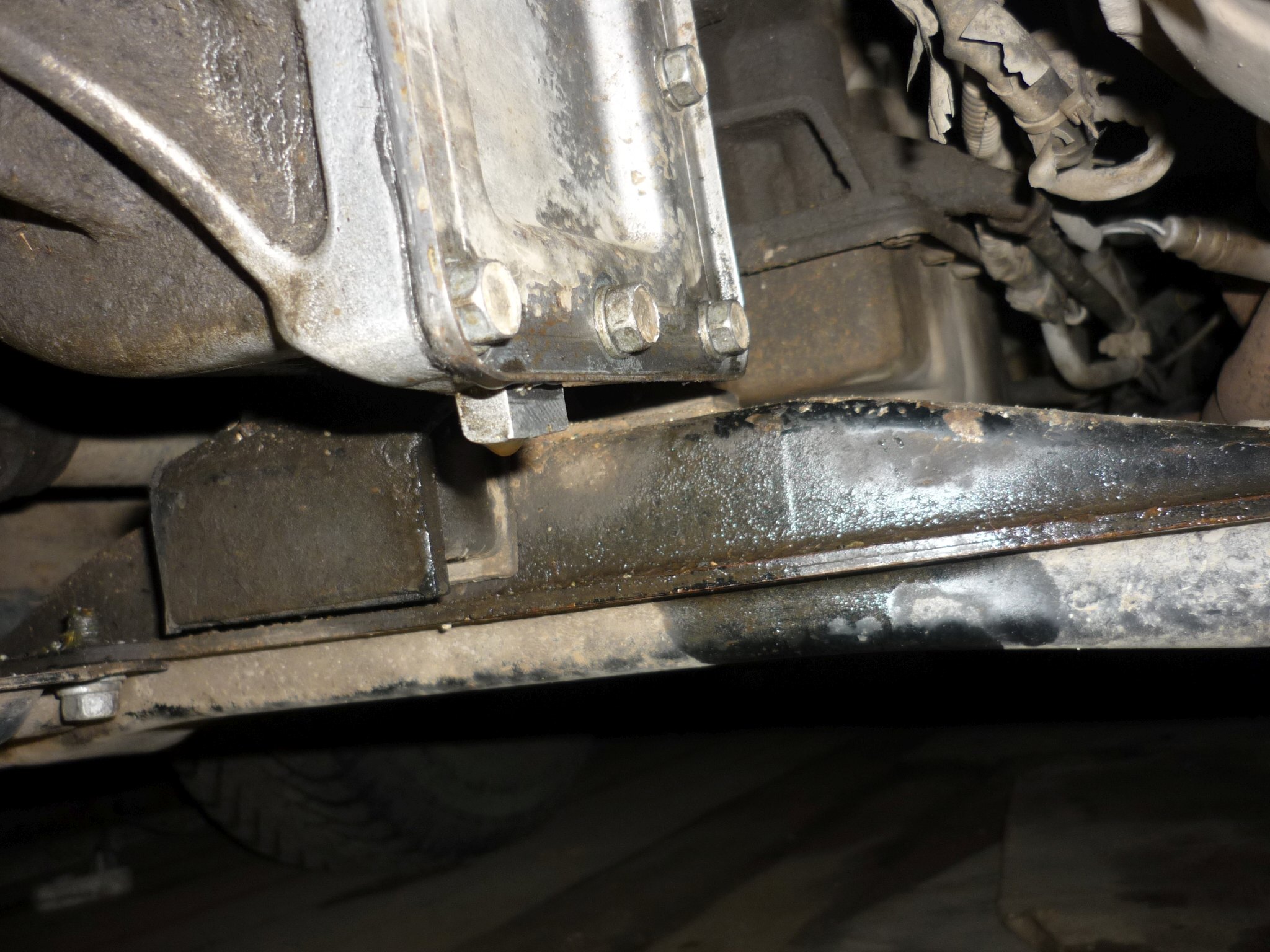

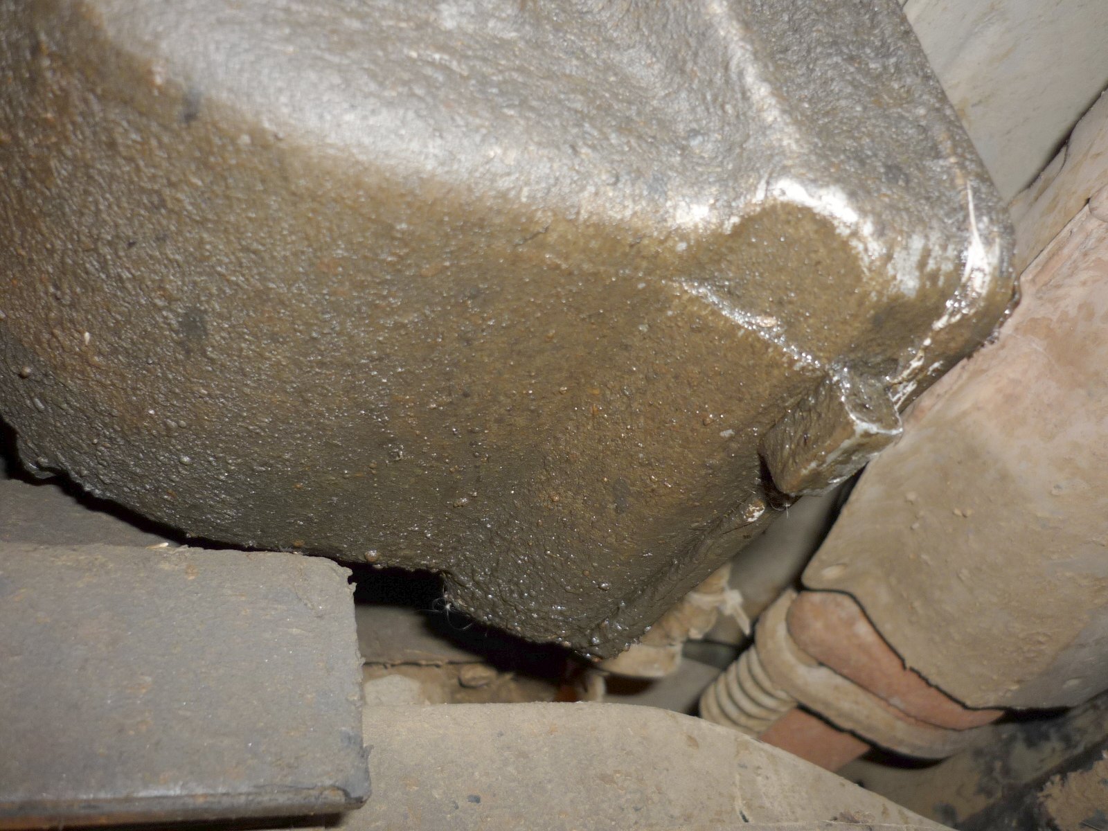

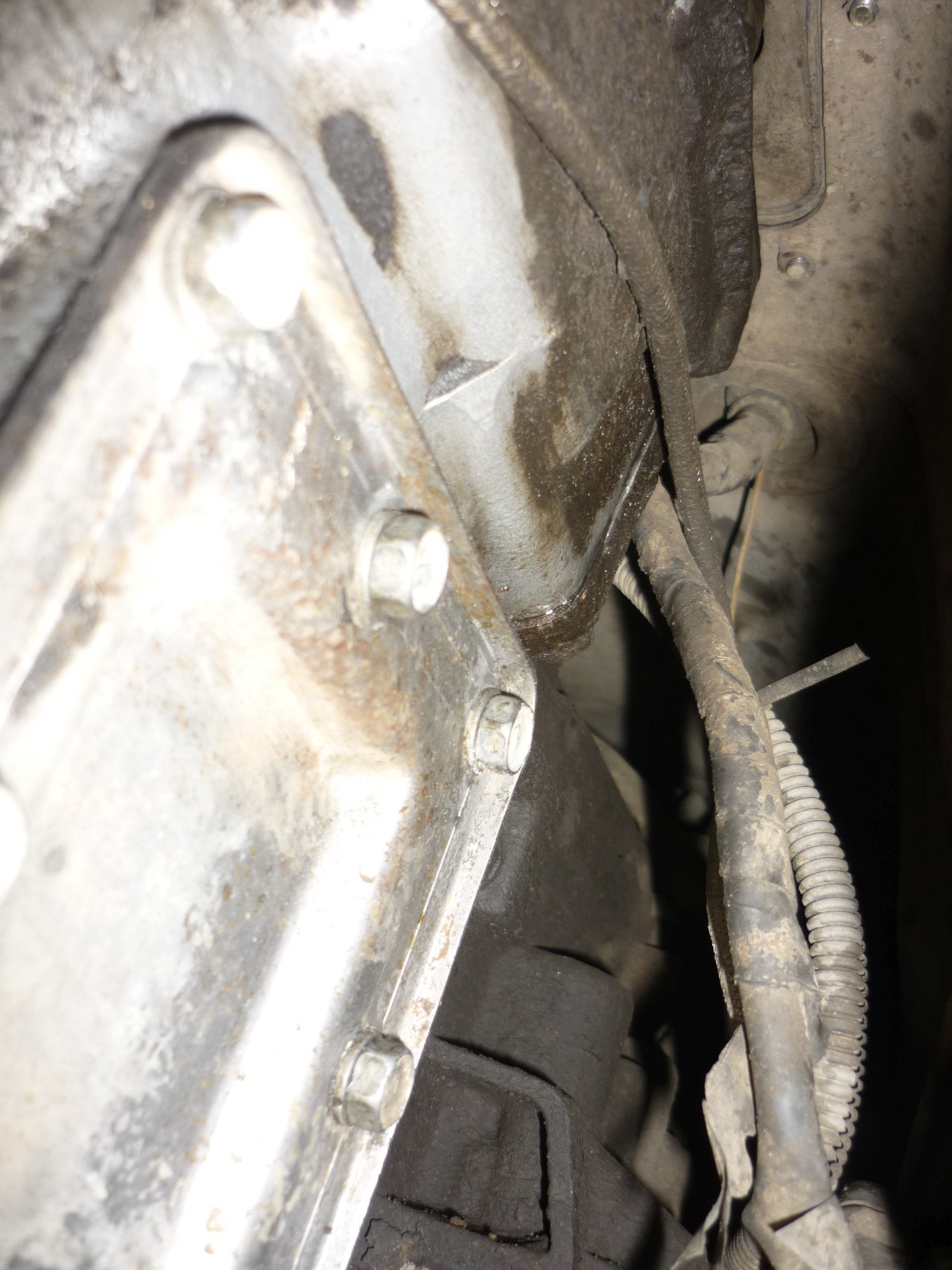

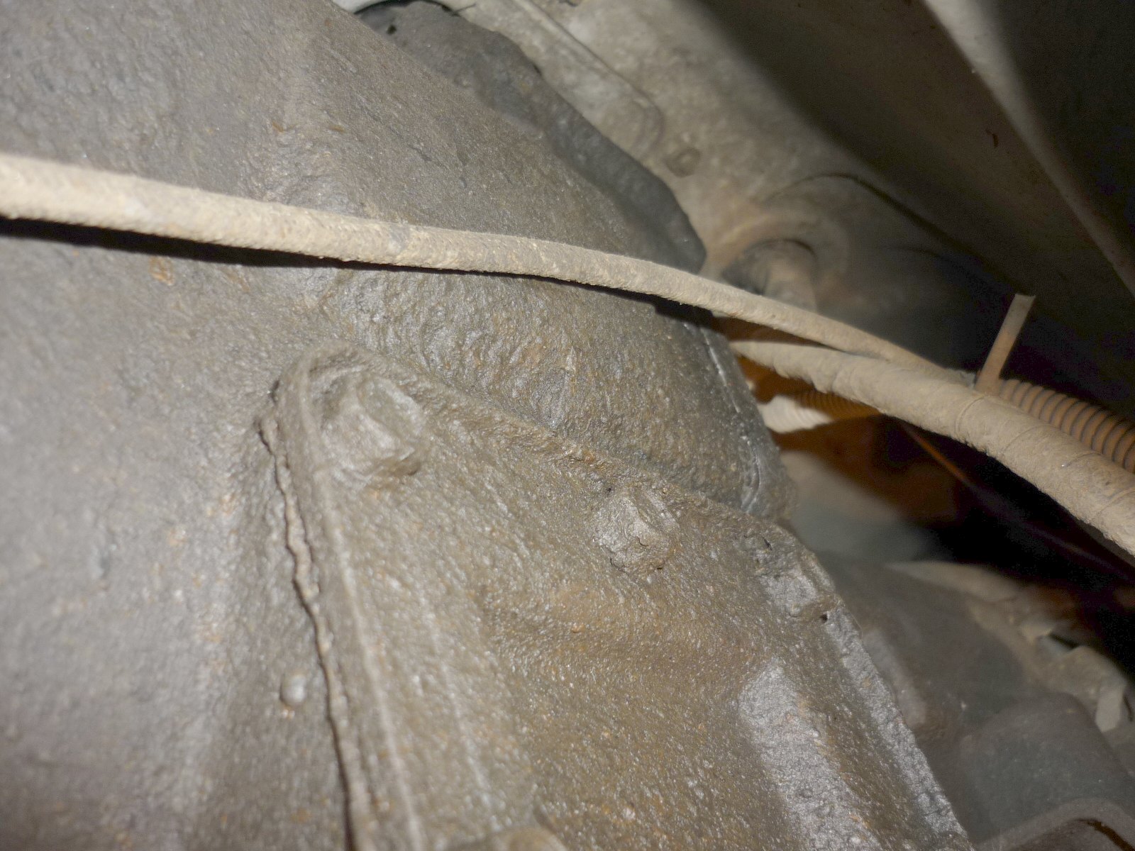

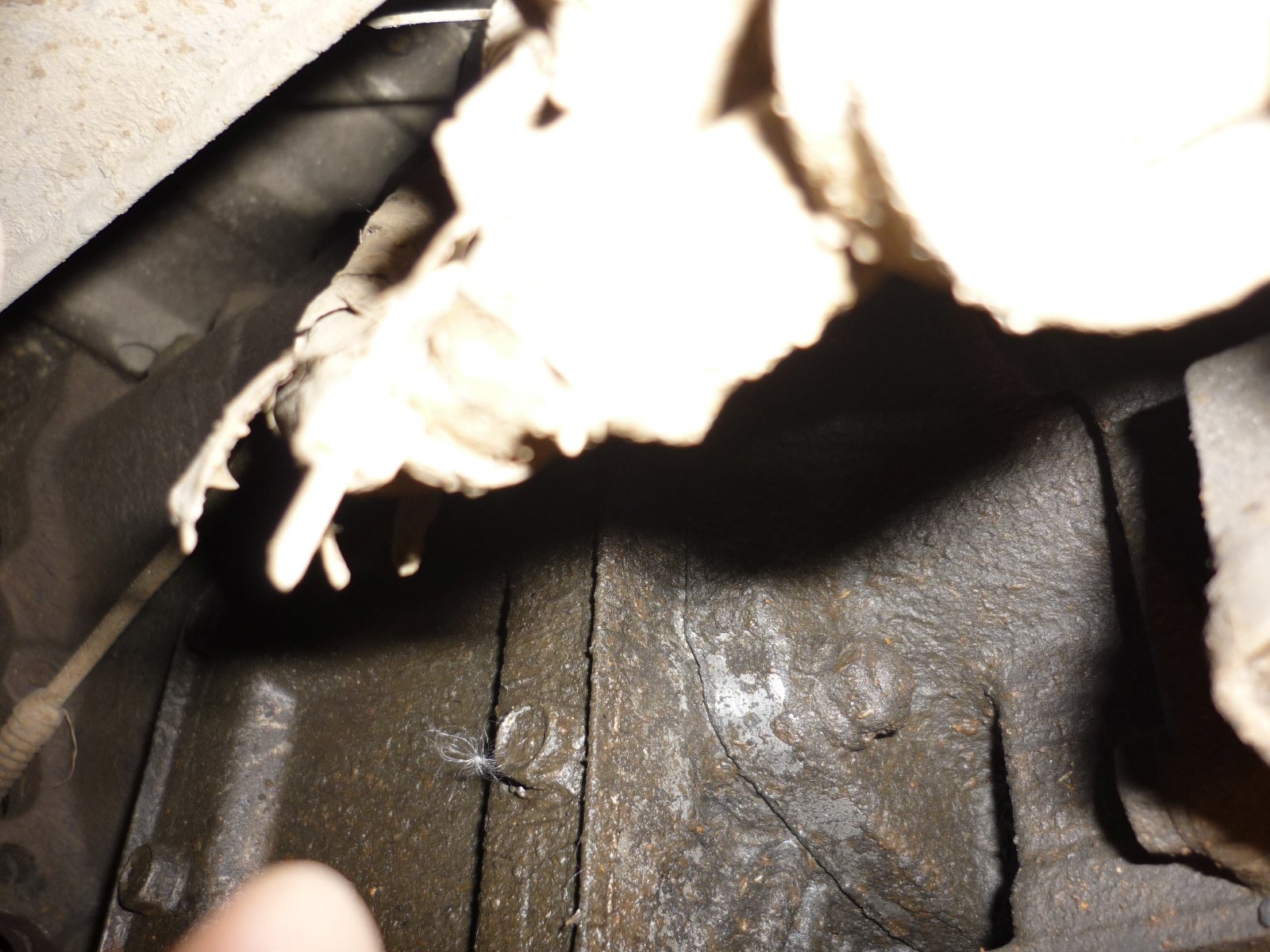

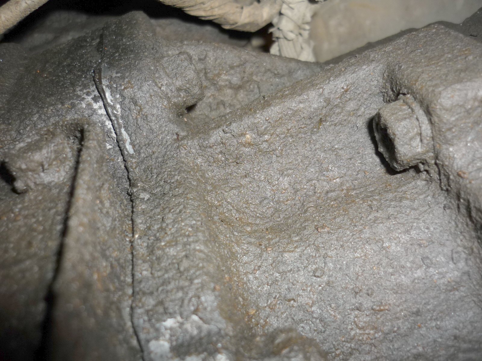

Выкладываю ниже фото до и после переклейки крышки, по грязи ориентируйтесь.
Вроде как из стыка с АКПП подмывает, или ошибаюсь.
Подлезть посмотреть на раздатку проблематично, поэтому фоткал вслепую.
Специально выложил много фоток вдруг кто что увидит.
По пути ещё вопрос...

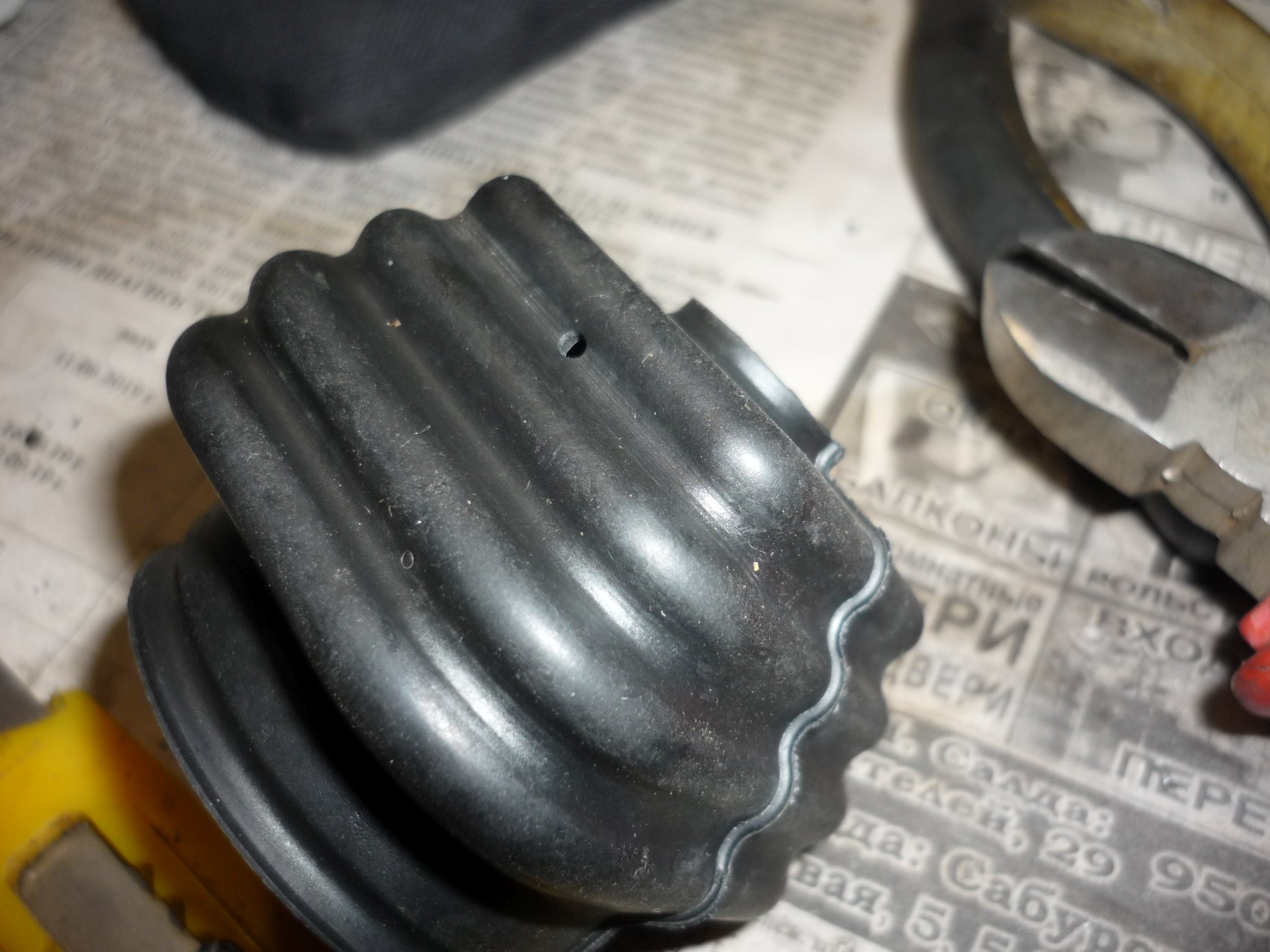

Купил штатный пыльник рычага. И что-то он мне не понравился тем, что сапун- просто дырка.
Вроде должен быть пупырышек, и уже в нём дыра (примерно как на пыльниках шаровых).
Может это подделка?

Жипер писал(а): Дима, сапун не забит?
Сапун я знаю только в пыльнике (дыра).
Всё излазил, больше нигде не нашёл.
ЗЫ
Да и ладно бы в сальники давило, а то откуда-то с середины или сверху херачит.

Смотри пыльник на кулисе, либо прокладку под ручкой, есл и пыльник то меняй, промой бензом там все, дырьку в раздатке можно прям в крышке сделать и ввернуть в ея трубочку на ея и одеть шланг :) если б тек сальник в раздатке на верьх врятле б кидало, там отверстие есть снизу на стыке короба-раздатка

алексей - Маленький Мук писал(а): там отверстие есть снизу на стыке короба-раздатка
Дык всё в говнище... :) Я и не замечал её там, наверняка забита... Ладно, погляжу...
алексей - Маленький Мук писал(а): Смотри пыльник на кулисе, либо прокладку под ручкой,
В прошлый раз без герметика поставил, мож и на самом деле там...

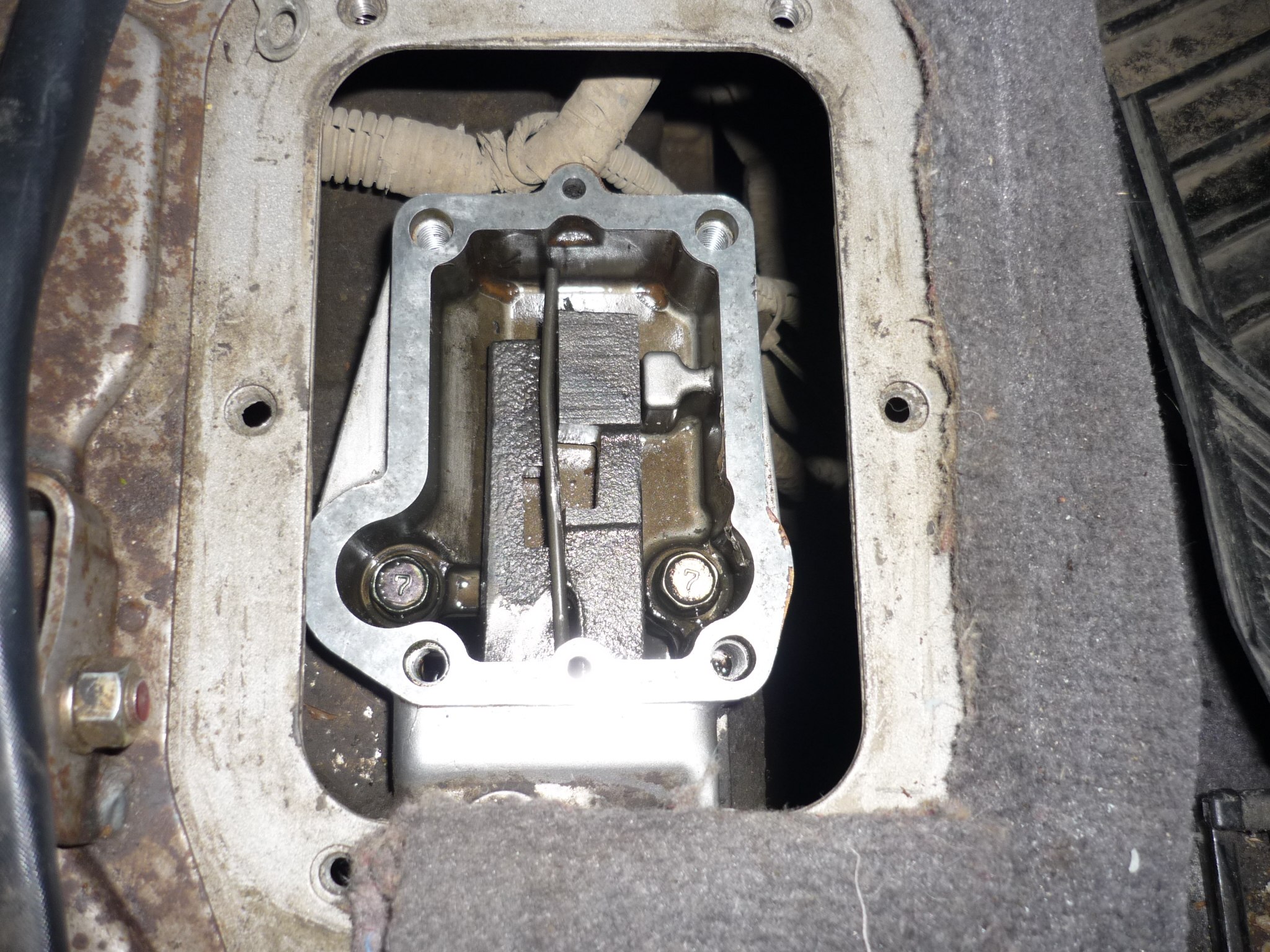

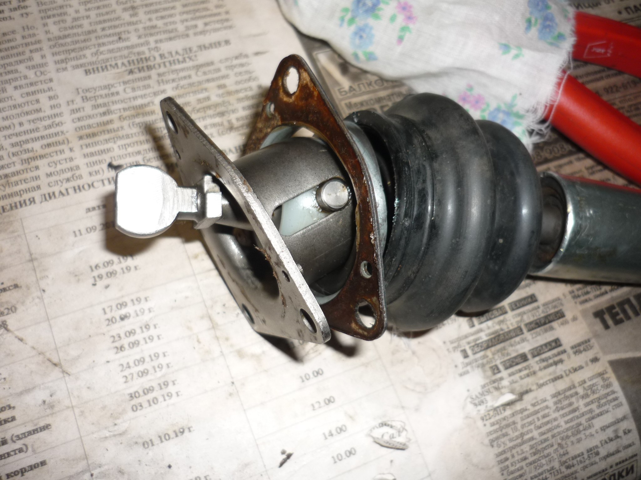

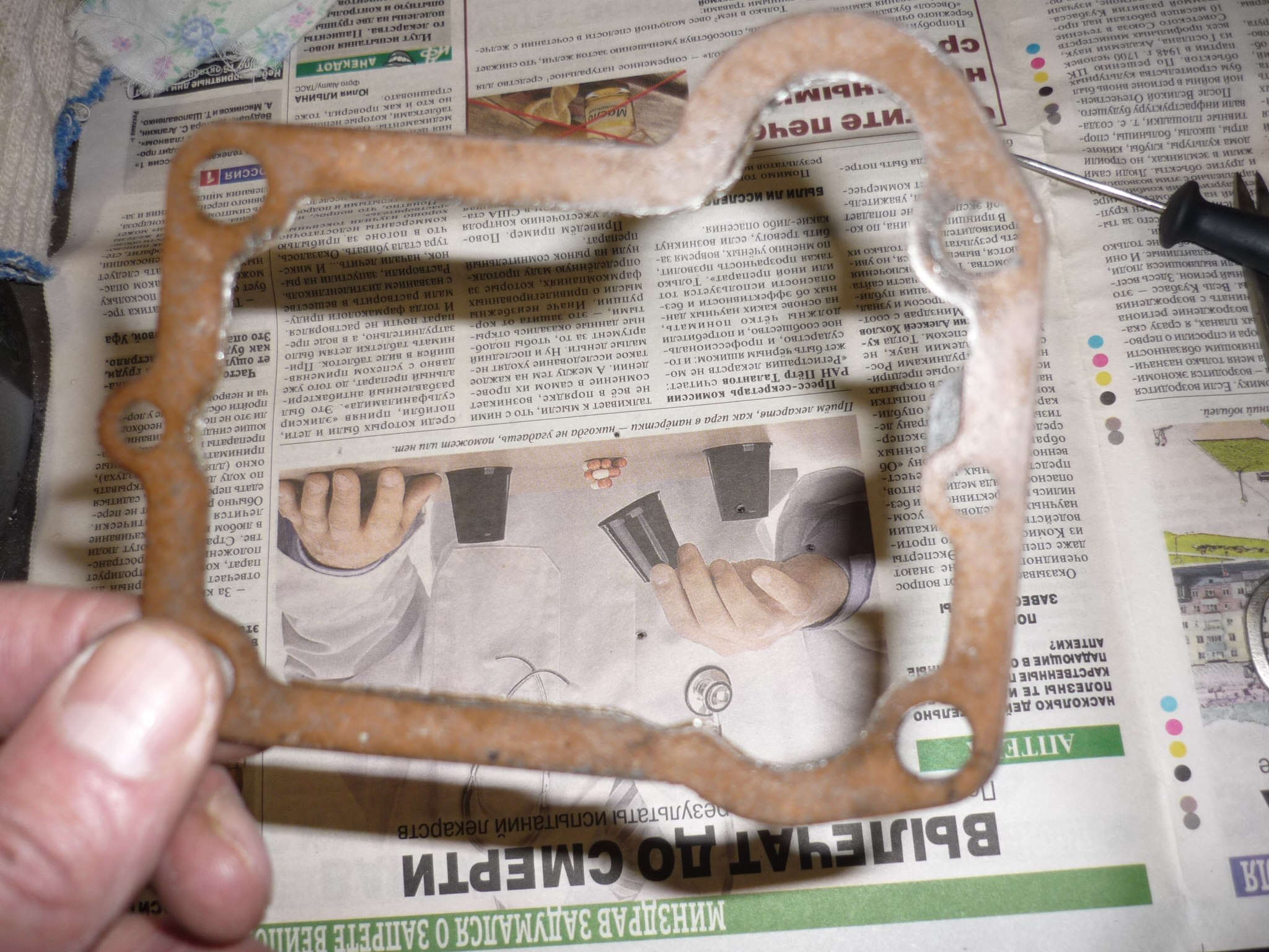

Тфу три раза, но кажись, нашёл конкретное место течи - плиту (крышку), на которой стоит рычаг.
Отвинтил болты, и она легко снялась, как в прочем и треугольная прокладка под рычагом...
Либо всё усохло в усмерть, либо до меня туда лазили, и поставили без замены и без герметика.
Остатки герметика родные, паджеровские.
Кстати, в мануале написано про него "превращающийся в резину", и на самом деле, он какой-то необычный, не силиконовый, грубее. По краям на резину похожий, но у меня такого нет, буду райнц применять.
Вообще, я не очень понимаю, в чём прикол = использовать прокладку и герметик?
Можно ли тогда старую прокладку использовать, естественно обезжирив предварительно?
Помнится, я так на старой машине делал, и ничего не текло потом. :)

dvm99 писал(а): Можно ли тогда старую прокладку использовать, естественно обезжирив предварительно?
Можно.
Обмазов герметиком с обеих сторон.

Я из паранита рублю :) вот ток позпвчера вырубал три прокладки на раздатку, механику

Сажай на герметик без прокладки.

Fakir писал(а): Сажай на герметик без прокладки.
И такой вариант рассматривал... А цеплять ничего не будет?
Одна прокладка 1 мм, вторая 0,5мм.
Итого 1,5 мм

Не должно, ну так потыркай палкой. если упрется поставь прокладку :)

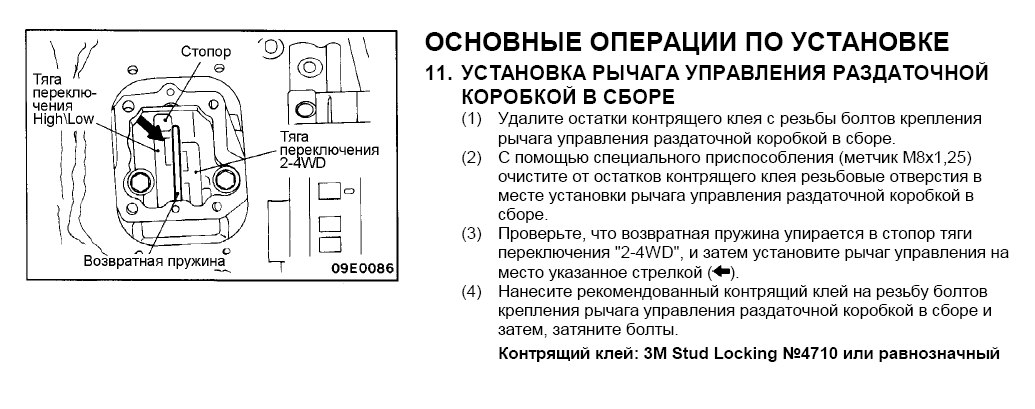

Там ещё и болты на локтайте .
К чему такие сложности... :%):
Сообщения: 20402
Благодарил (а): 101 раз
Поблагодарили: 1344 раза
Течь раздатки, вопросы.
там ж люминь, сильно болты тянуть низя, видимо шоб от вибрации не отвернулись ::-D: никада им не пользовался. хотя встречал отвернутые

В общем, вчера всё посадил на герметик. Всё переключается, вроде не клинит...
Пришлось немного поработать наждачкой, небольшие участки коррозии убрать.
Даже на сопряжении с раздаткой я думал, что это остатки герметика (см. фото выше), но хрен там, коррозией покрыто. Что ж тогда там держало уплотнение?

Назад поставил тоже на фиксатор. Резьбу прогнал метчиком 1 номером.
