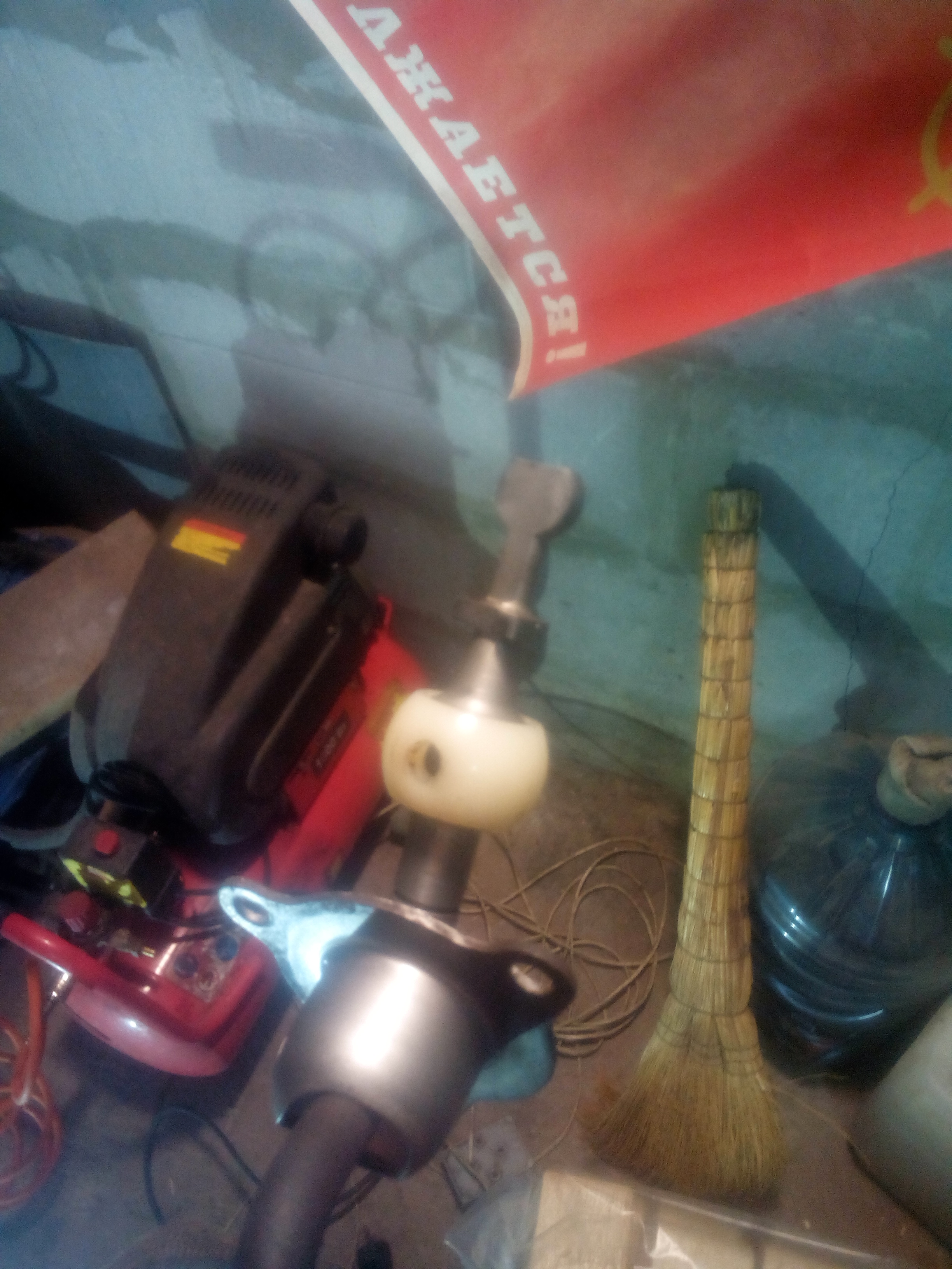

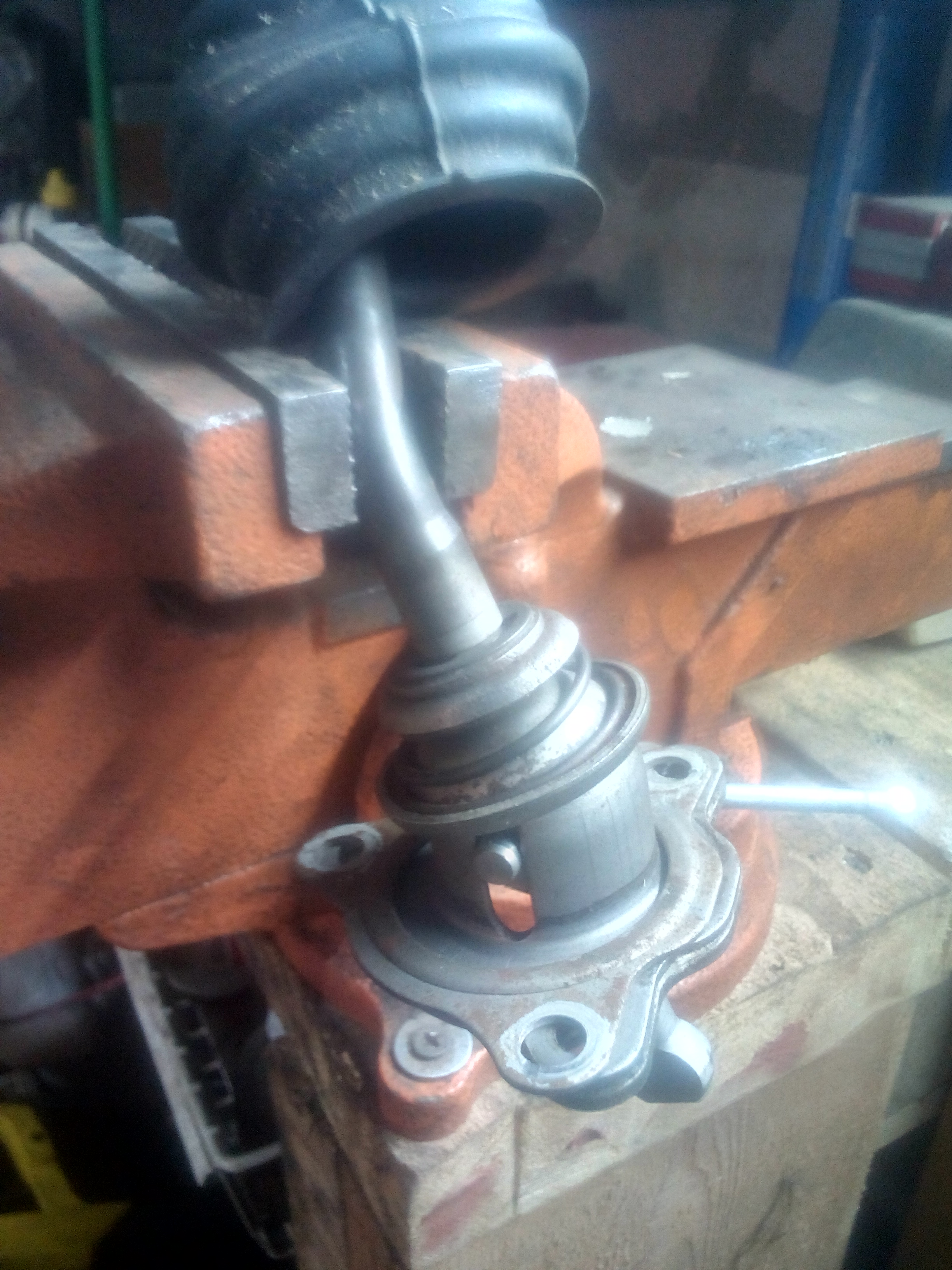

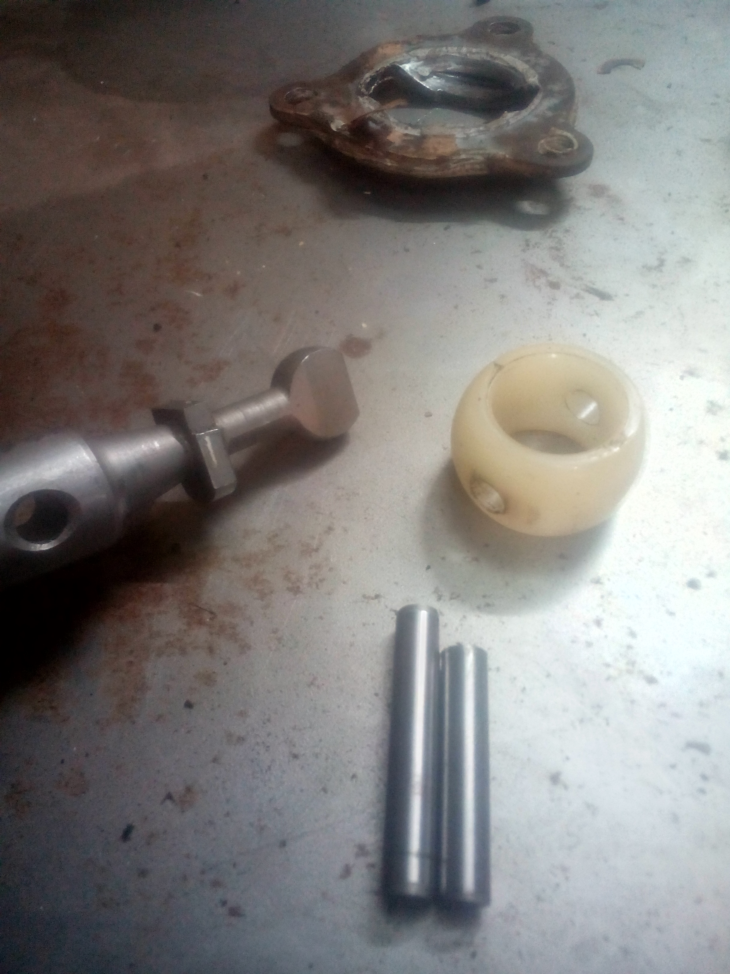

Всем привет. Не нашёл более куда написать, чем в эту тему, ибо касается раздатки и прочего 4WD на ИО. Так вот - проблема не нова и многим известна - заклинивание кулисы (рычага) раздатки. В общем - хрустнул шар (как его ещё говорят - сухарь), который позволяет рычагу в разных осях двигаться. Про вынимание рычага писать много не буду - там можно разобраться и без бутылки. Итого - выпрессовываем штифт, который проходит сквозь шар и рычаг - дело гиморное, но реальное. Я делал это на тисах и выколоткой с молотком. Но так как у меня в наличии не было запасного шарика - я думал разберу, как-нибудь померю и пойду заказывать. Но шар раскрошился вхлам. Погуглив нашёл кучу людей, столкнувшихся с этим, но это в основном были старшие паджрики, ховеры, греатволы, либо ховеры и прочие клоны. Но это не главное, самое интересное впереди - имелась у меня разобранная раздатка от Джуниора, там рычаг очень похожий, но не взаимозаменяемый, так вот -эти шары там одинаковые, т.е. с рычага джуноира я пересадил на ИО этот шар, Японский! Но что я заметил - штифт на ИО гораздо... гораздо короче чем на джуниоре, и кое-как цепляется за края прорези корпуса в которой он ходит. Я полагаю, что проблема именно в этом, т.е. при неловком движении рычагом - штифт вылетает из паза - подклинивает, а мы своей недюжей силой пытаемся всё-же включить пониженную и в итоге колем шар, потом он просто крошется. Я же в рычаг ИО поставил штифт от рычага Джуниора, который выступает примерно по 4 мм с каждой стороны и никак не выскочит из пазов. Советую всем, кто с такой проблемой столкнулся - заменить штифт на более длинный - заказать у токаря или найти нечто подобное и впрессовать. Гугление показало, что шар нам подходит такой - партнамбер - SC-1704143. Или его аналоги.
Размеры оригинального таковы - Диаметр наружный - 32 мм, внутренний - 20 мм. Толщина по срезам - 20 мм. Диаметр штифта - 7 мм. ( как и отверстия в шаре и рычаге)
