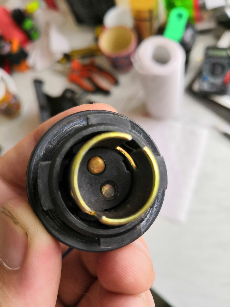

Заметил я, что перестал гореть стоп правый. Погуглил, как меняется лампочка, обрадовался простоте процесса, поменял. Внешне старая была вполне рабочей и, вроде бы, даже родной. Но стоп не появился.
Заглянул в патрон, а там вот такая ерунда. :*SCRATCH*:
Провалился контакт. Это, конечно, можно починить при большом желании, но проще было бы найти патрон.
В инете нашел историю, как находили аналог, но не написано от чего, просто подбирали. Не хотелось бы сначала отрезать свой, а потом идти подбирать.
Сталкивался кто-нибудь с таким? Фотка не моя, но у меня картина точно такая же.

Была такая же проблема, напаивал бобышку на контакт.
