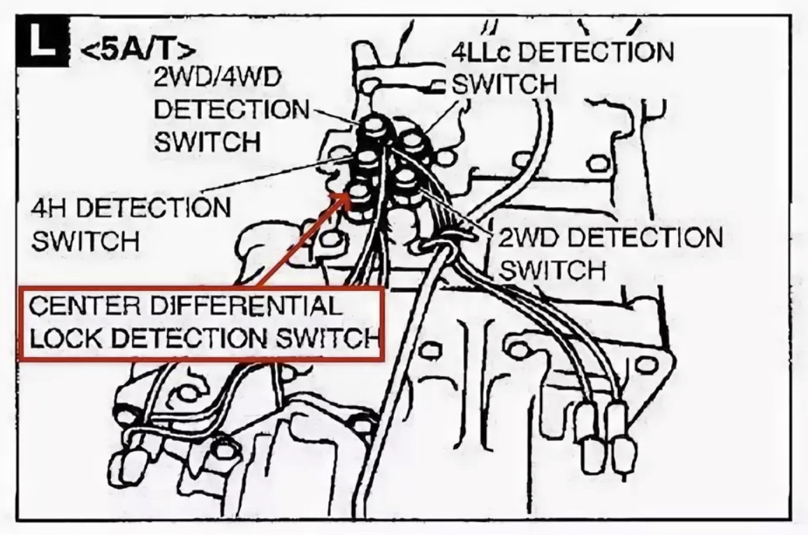

Решил создать отдельную тему, так как проблема возникает весьма часто. При возникновении проблемы не отображаются режимы работы РК на панели приборов, постоянно моргает оранжевая пиктограмма. Как идентифицировать и устранить
andreikl;944734 писал(а):Выкручиваешь поочерёдно концевики из раздатки,как описано в посте №5,промываешь карбклинером, подсоединяешь концевик последовательно через лампочку 21 ватт к аккумулятору и нажимаешь на шток много раз до тех пор,пока лампочка не будет чётко реагировать на каждое нажатие. Если не жалко денег,то меняются все 5 концевиков. Бюджет 5-8 тыр.
Раздатки П-3 и П-4. Лучше все же, удобнее, купить прозвонку, стоит копейки, а вместо карбклинера, применить аэрозольный очиститель контактов. Очиститель заливается между подвижным штоком датчика и его корпусом, при этом шток стоит прокрутить пальцами несколько раз вокруг своей оси. Лучше не просто нажимать, а многократно прощелкивать шток, резким срывом пальца, или любым удобным для этого предметом. Что бы у контакта внутри датчика имел место ударный множественный контакт разрушающий пленку окислов. Далее, снимаем разъем с электромотора привода и, подключаем любым способом на указанный мотор питание. Рядом ставим АКБ с проводами, тянем провод "+" от штатной АКБ, как сподручнее. Меняя полярность на контактах разъема, гоняем привод от одного упора к другому. Убеждаемся, что привод имеет на всех направлениях движения идентичный звук вращения эл/мотора. Проверяем на целостность и отсутствие окислов в точках крепления, минусовой плетенной шины "раздаточной коробки". При подозрении на окислы и разрушение, "косу" меняем, а точки затяжки болтов обрабатываем очистителем контактов. Теперь отсоединяем по очереди разъемы датчиков РК. Гоняя вперед/назад эл/привод, убеждаемся в срабатывании, по очереди, всех датчиков. Если находим не срабатывающий при движении привода, но проверенный перед этим датчик, его выкручиваем и любым удобным способом, посредством магнита на штанге, извлекаем шарик-активатор датчика из РК. Его (шарика) посадочное место промываем аэрозольным очистителем и смазываем каплей масла посадочное место. Можно проверить перемещение шарика, вставив в отверстие датчика короткий чистый шток, и удерживая его пальцами руки прогнать вперед/назад эл/привод, убедившись в легком перемещении оного штока и шарика под ним. Далее, вкручиваем датчик, и прогоняем эл/привод, убеждаясь в срабатывании датчика посредством эл/лампы или посредством зуммера прозвонки. Иногда, даже в этом случае, датчик не срабатывает. Такое может быть, если датчик затянут не предусмотренным моментом, а "от души руками пассатижами". Для проверки, не сработавший датчик снова отсоединяется от разъема РК, отворачивается на несколько оборотов и снова проверяется прогоном эл/привода. Если это помогло, меняются шайбы уплотнения на более толстые, а датчик затягивается нужным моментом взятым из Мануала. Стоит помнить, что 6-й датчик стоит на переднем мосту, а он, мост, управляется вакуумом. У дизелей, разряжение в вакуумной системе должно быть 0,9 - 1,0 Кг/См/2 и должны быть исправными вакуумные реле на правом подкрылке у П-3/П-4. Если где-то порвался или соскочил шланг вакуумной системы, разряжение будет недостаточным, что бы в режиме 2Н втянуть актуатор привода и отключить пер/мост. При этом система войдет в аварийный режим. На различных режимах двигателя, и как следствие вакуумного насоса, аварийный режим может периодически отключаться. И наверное самое важное. Перед всем указанным комплексом работ, рельефная площадка, в которую датчики вворачиваются, обязательно очищается от грязи и песка, продувается воздухом компрессора или очищается аэрозольным очистителем. И еще, при извлечении шарика, нужно быть предельно аккуратным, и не уронить его внутрь РК, иначе, все придется снимать и разбирать.

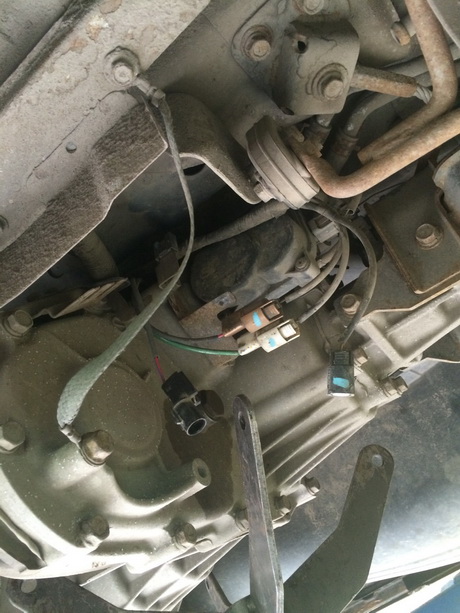

Шлейф массы РК
Шлейф массы РК
