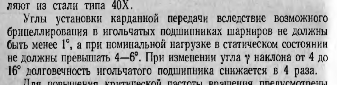

Недопустимый угол работы.

Сообщения: 57477
Поблагодарили: 4803 раза
Ломает крестовина
Угол работы крестовины ограничен.
