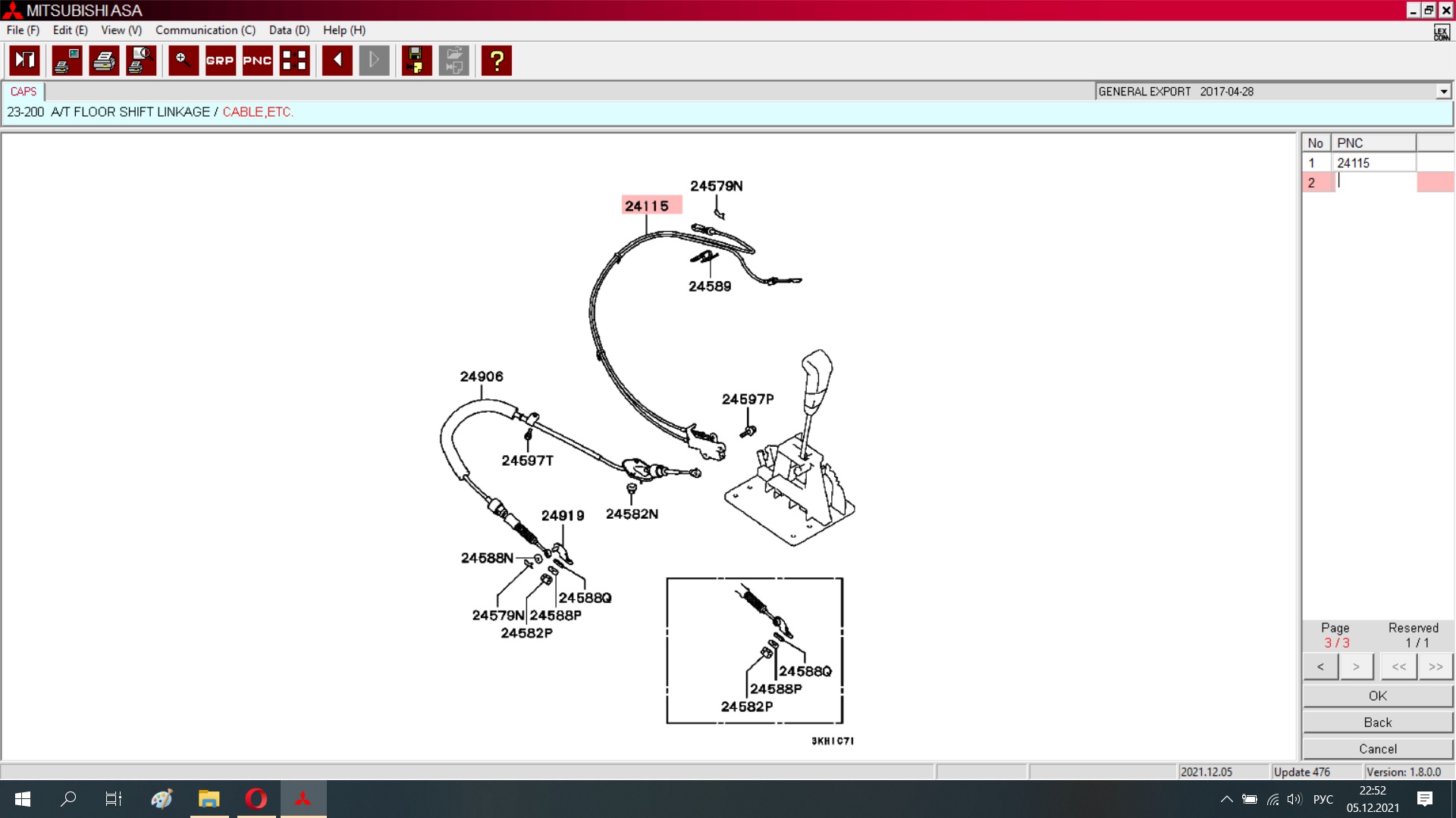

С самой покупки имею трабл который в общем-то не парит, но какбы для безопасности немного напрягает, один раз забылся и авто чуть не укатилось. Проблема в том, что замок зажигания на моём Паджеро-3 не блокирует ключ от вытаскивания, в любом положении у меня он вытаскивается не только на паркинге, но и на нейтралке и в любых иных положениях. Кто знает как обеспечивается блокировка ключа, чтоб вытаскивался только на паркинге?

Там тросики идут от рычага к замку и педали тормоза.
Нужно их проверять...

Спасибо Саш :*THANK*: ! Посмотрю, как только взял его в 15 году для профилактики снимал с замка контактную группу чистил, вродеб не заметил :*SCRATCH*: там тросиков никаких, теперь сниму кожух, уже вдумчиво осмотрю что там на рулевой колонке у меня есть.
