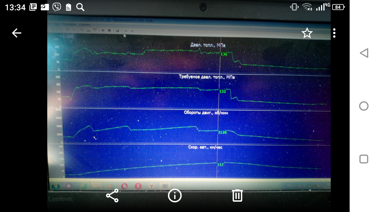

Давно не выезжал на трассу, и вот пришлось, Не смог обогнать КамАЗ, задергалась, потом мигающая спиралька и только хх. Что значит мигающая спиралька я знаю, насосу качать тяжело. Поменял фильтр сильно лучше не стало. То едет, то нет. Снял логи, явные проблемы с давлением под нагрузкой. Нашел образец ( последняя картинка),как было раньше. Что делать? Куда копать?

Если уверены в топливе.
То может быть подсос воздуха, слив форсунок в обратку, Что то с насосом.

Поставил прозрачный шланг на входе в фильтр, заметил , что с бака , то идут пузыри, то нет. Это мне пока не понятно.
Проблемы с давлением топлива при разгоне
Добавлено: 15 дек 2021, 00:17
Что не понятно?
Это подсос воздуха, с заборника или трубки что идёт по баку.
Недели две назад делал четвёрку, гнилой заборник и трубка.
При большом потреблении, давление может падать из за воздуха.
Добавлено: 15 дек 2021, 00:18
vic-18 писал(а): Форсунка может сливать на каких то определенных оборотах? Заводиться всегда идеально, особо не дымит. Темная солярка с ТНВД это очень
Нет. Просто допустим для ХХ хватает, а когда нужно больше топлива и выше давление, не хватает.
