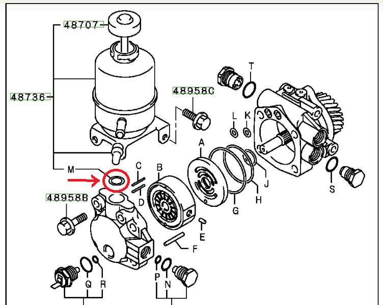

Добрый день!
Столкнулся с тем, что течет жидкость из-под уплотнения между бачком и корпусом. В магазинах данная резинка продается вместе самим бачком. Есть ли у кого размеры этого колечка или его номер для заказа?

Так в том-то и проблема, что в оригинале уплотнитель только с бачком продается и номер у меня есть. Вопрос в том, что может кто-то менял колечко отдельно. Ну или размеры оригинального помогли бы. До меня там уже стоял неоригинальный уплотнитель и всё было залито герметиком. А жижа там неплохо течет. Приходится постоянно доливать.

Если бы я знал размеры, то нашел бы где купить или изготовить(как, например, с резинками дросселя). Купил машину уже с каким-то зелёным кольцом. Пытался подобрать в автомагазине, но есть либо больше, либо меньше. Пока что прихватил на герметик, оставшийся от замены масла в коробке. Еще есть подозрение что там должно стоять не кольцо а резинка прямоугольного профиля. В любом случае спасибо за помощь.
