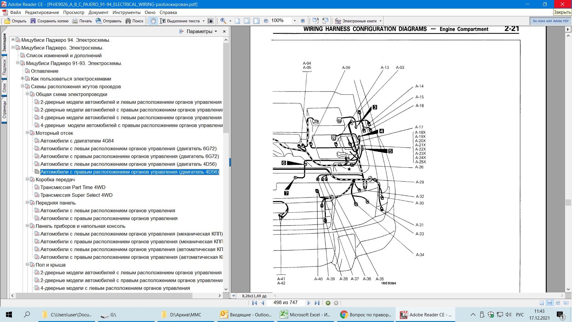

Сейчас разбираюсь с габаритами, зажигаются сразу после накидки клеммы плюс на аккумулятор. На переключатель не реагируют.
Предварительный вердикт- сел на массу провод из жгута, котрвй идет от коробки реле на место водителя.
Проследил куда идет жгут от коробки реле в моторном отсеке : идет вдоль морды и поворачивает к водителю под руль. Причем у правой фары сворачивает внутрь крыла.
Вопрос: именно там стоит печально известная коммутационная коробка, то есть со стороны водителя?
Со стороны пассажира никаких жгутов внутрь крыла не идет.
И где взять правильные электросхемы на П2 1991 года праворукий? С этого форума по ссылкам уже скачал. Может еще есть вприанты?

На прули схем нет. и да печально известные перемычки под крылом. на машинах до 93г

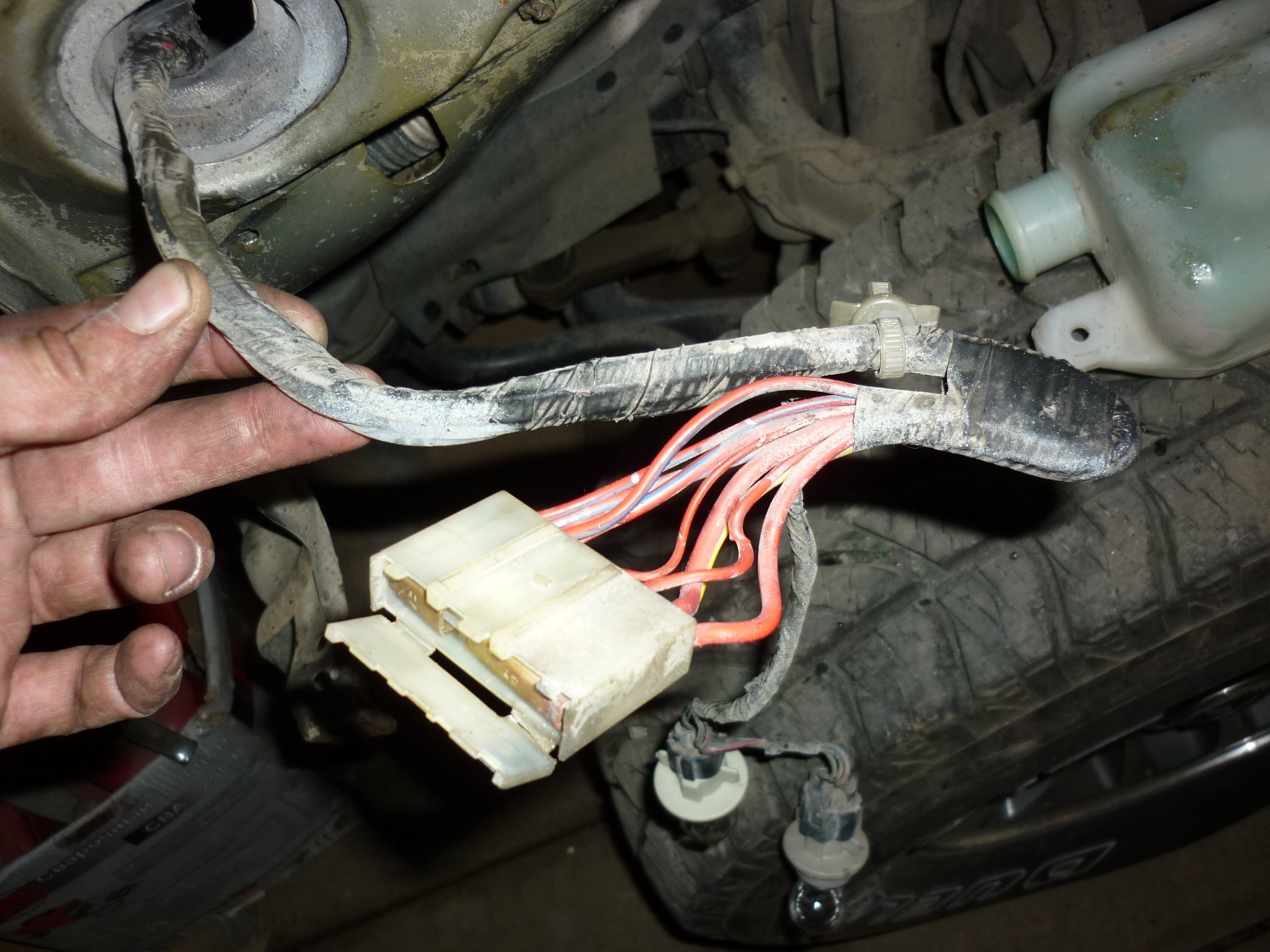

А, ну так конечно! Можно только подкрылок снять.denpod2011 писал(а): ↑ Я читал, что достаточно подкрылок снять
Самое смешное, что вся эта канитель только ради перемычки, чтоб засунуть "бомбу" в самое херовое место.
Долезешь, убирай её к чёртовой матери. Смотри, какие контакты с какими замкнуты (там не одна секция) и запаяй их навечно.
Я сделал вот так

Там у правой и левой стороны свои перемычки. С правой- где-то под блоком АБС. Так что вряд ли они обе закисли.алексей - Маленький Мук писал(а): ↑ Ток перемычки там по плюсу минусовые под капотом на внутренней стороне крыла за блоком предов

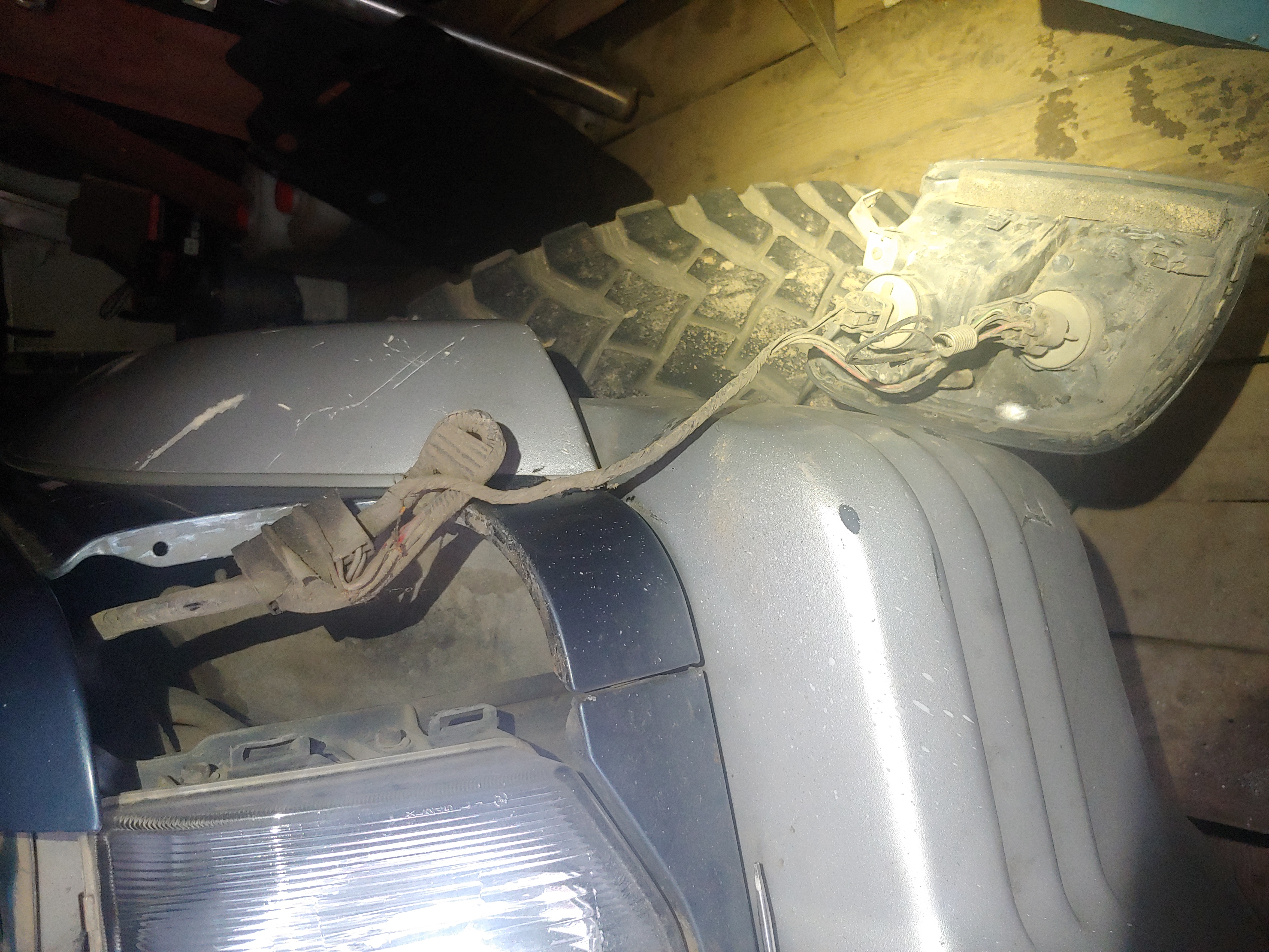

Специально снял левый габарит. Да, провод идет в дыру, но потом идет только на габариты и поворотник. Внутрь крыла ничего не идет

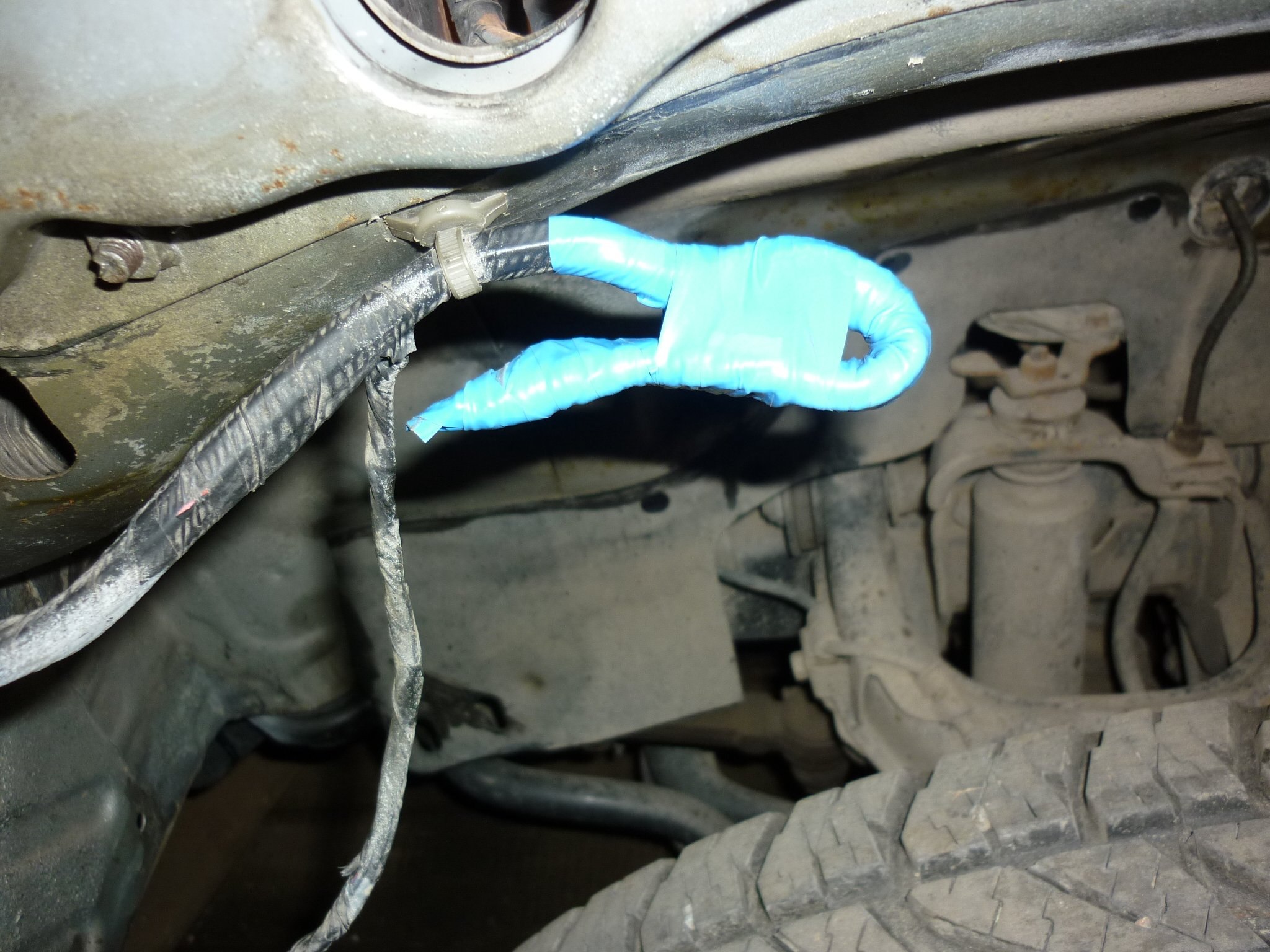

Сфоткай! Причём, сфоткай и изнутри крыла, и со стороны моторного отсека. Мож у тебя уже переделано...denpod2011 писал(а): ↑ Внутрь крыла ничего не идет
Лёх! Я когда туды залез, тоже желание было распотрошить косу и вынуть провода перемычки в подкапотное, но что-то лень была...алексей - Маленький Мук писал(а): ↑ такой малый пучек??? а остальные куды делись???

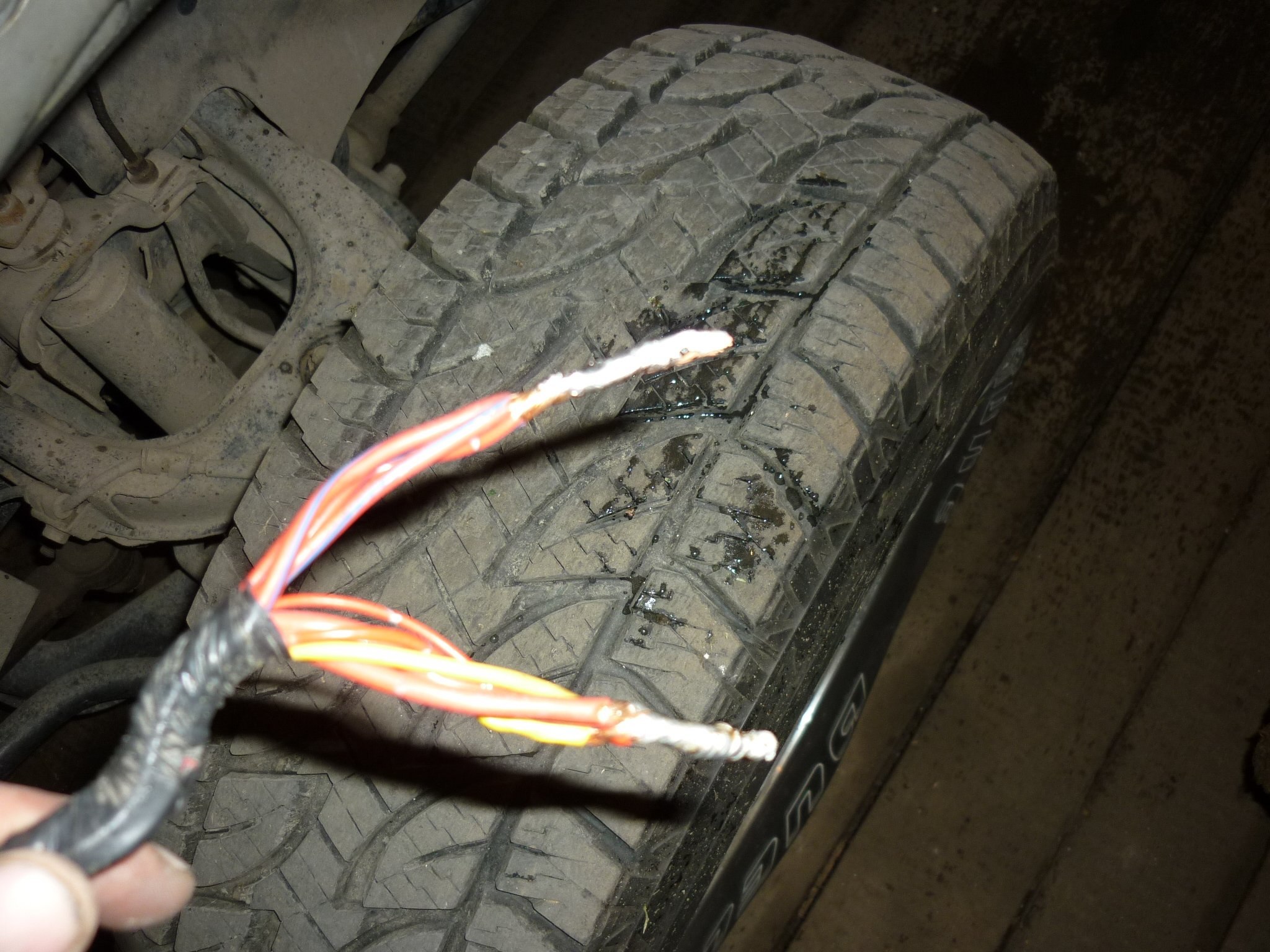

вроде чистая. И еще вопрос - намерял стрелочным тестером, что провод внутри жгута, что проходит по морде, коротит на массу. Как аккуратно вскрыть жгут. Понятно, что ножом или скальпелем, но может есть какой-то спец инструмент?
