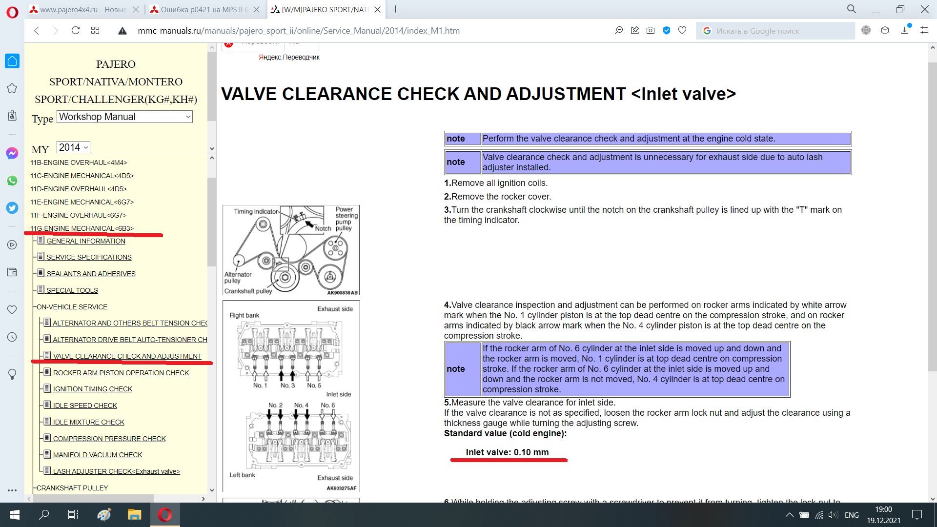

На этом моторе впускные клапаны имеют регулировку, давно ли в них проверялись и проверялись ли вообще зазоры.
Так что по итогу много чего может быть, а свечи в данном случае всё равно менять по пробегу, и зачем лезть в дебри если источник может быть на поверхности.
Да и никто не говорил что будет легко.

А нужно клапана проверять каждые 45 тыров.RNikolskiy писал(а): ↑ Свечи планировал и так менять при этой замене ремня ГРМ, как раз у свечей 100000 подходит.
Клапана не регулировал.
Причем свечи оказывается для нашего рынка вообще на 60 тырах менять.
http://mmc-manuals.ru/manuals/common/karta_TO_1.pdf

На моем практически уверен, что никто и никогда...На этом моторе впускные клапаны имеют регулировку, давно ли в них проверялись и проверялись ли вообще зазоры.

Позвонил ОД на предмет узнать сколько стоит регулировка клапанов. Сказали, что на этом моторе не регулируют клапана. [emoji848]SNOOPER писал(а):А нужно клапана проверять каждые 45 тыров.RNikolskiy писал(а): ↑ Свечи планировал и так менять при этой замене ремня ГРМ, как раз у свечей 100000 подходит.
