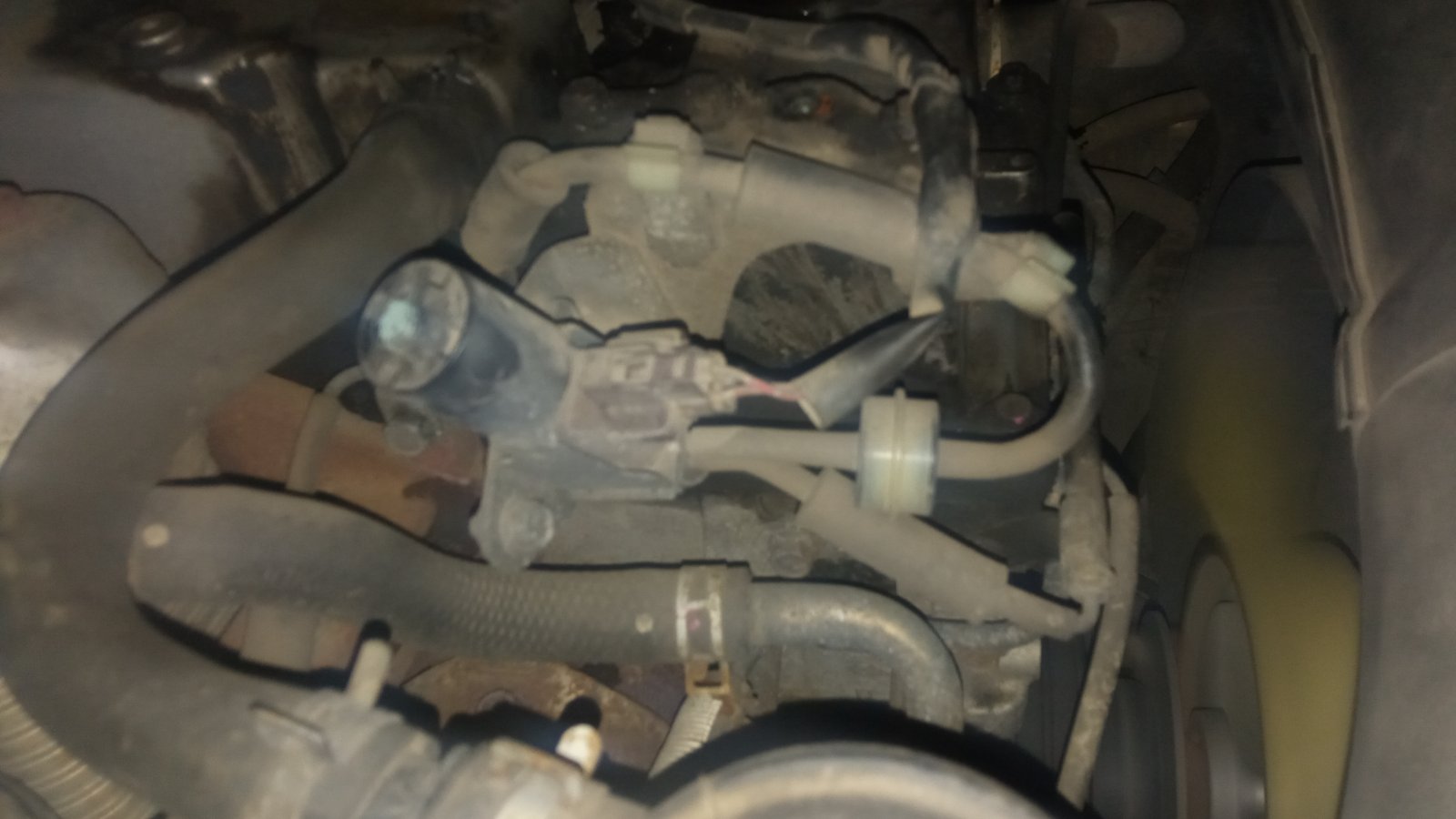

Решил досконально изучить вопрос с вакуумом, ситуация такая:
Клапан управления турбиной, при холостом ходе почему-то воздух откачивается из соска для связи с атмосферой и из соска на вестгейт, на сколько я понимаю, так быть не должно или я ошибаюсь?
Какое нормальное значение разряжения? Может кто то сталкивался с этим?
Хочу все измерить, изучить, потом покупать клапан. (ценник неадекватный правда)

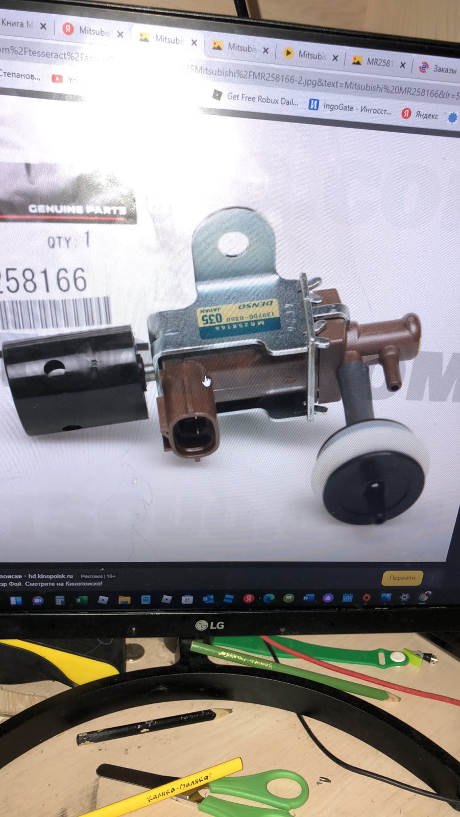

Речь вот об этом клапане. У меня кстати нет черненькой штучки сверху. И что это за обратный клапан в какую сторону он должен работать? (Плоский круглый)
Клапан управления турбиной 4М41 190 л.с.

А как Вы думаете должно происходить частичное перекрытие/включение данного клапана?
