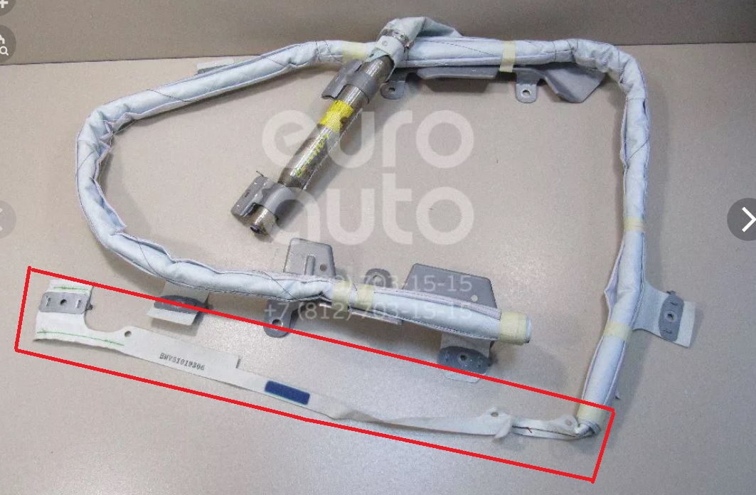

Накладка на передней левой стойке
Подушки там под потолком.
На стойке идёт "тросик" у подушке.
Провод протягивайте так чтоб он был ближе к стеклу, и всё будет хорошо.
Yarpajero, спасибо, насколько знаю предыдущего владельца, не должно быть битое. А мысли про срабатывание подушки - это из разбора руля, там рекомендуется (в факе написано) отключать акб.
SNOOPER, гм, вообще из под накладки проглядываются белые части подушки, с виду аккуратные, не мятые, как будто там и должны быть.
А где я писал что вы должны увидеть что то зелёное?!
Вы видите отмеченную часть.....
Ну почему зеленое сразу, тросик, подумал, металлический или черный
, а так да, действительно, похоже на то, что на фото.
