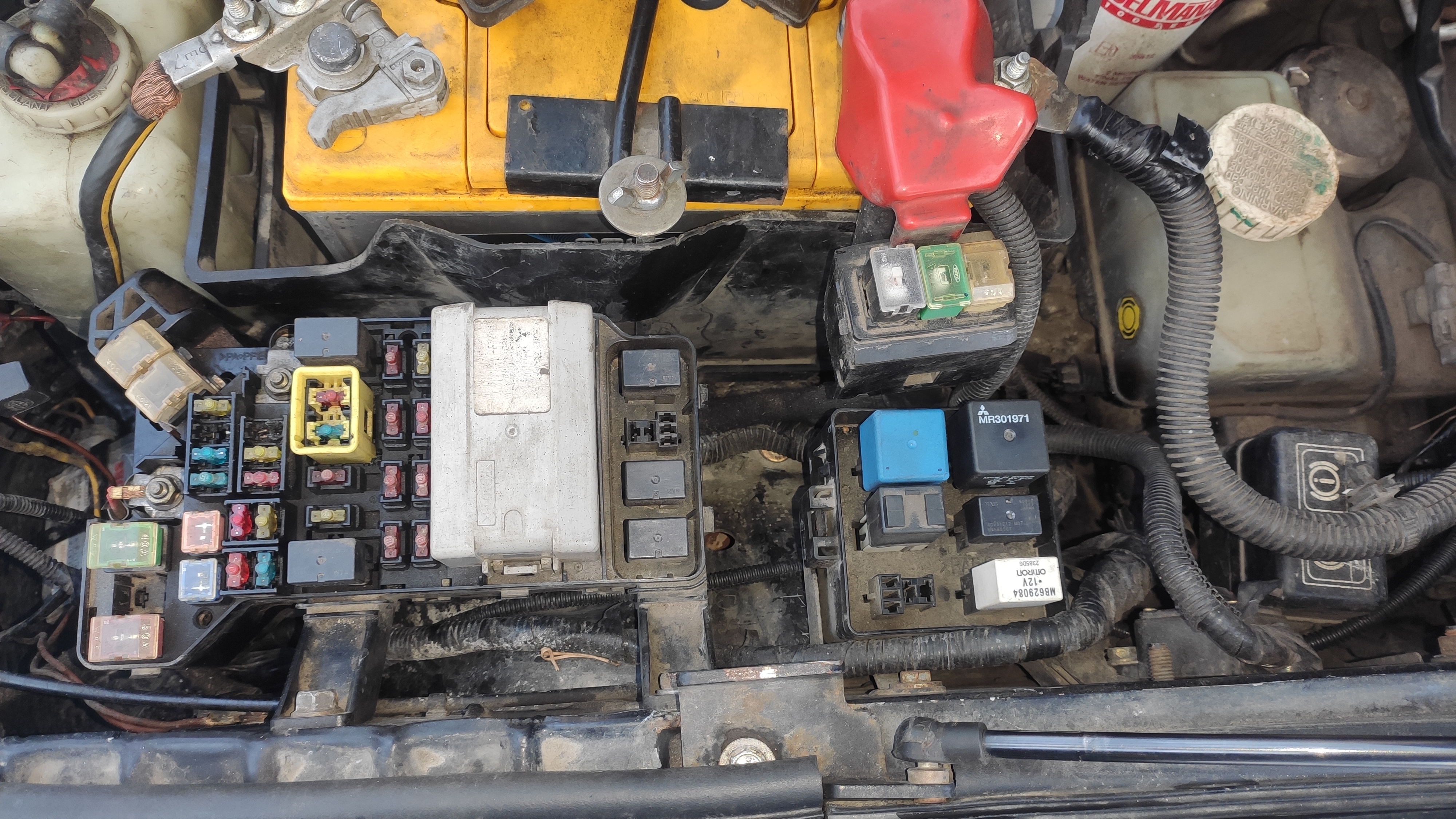

Тупит машина. Виновата электрика.
SNOOPER,
Какое из этих реле отвечает за напряжение?
