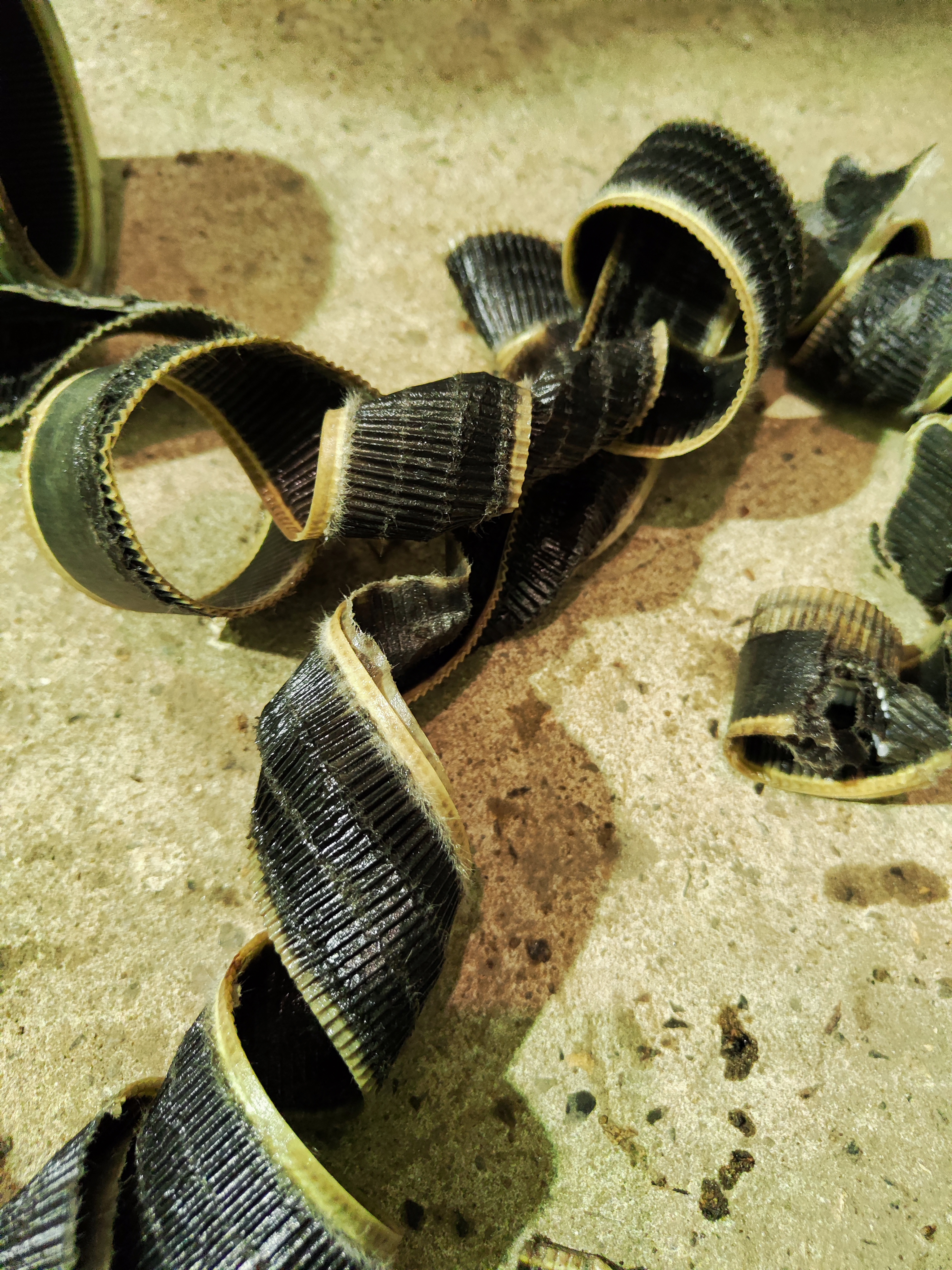

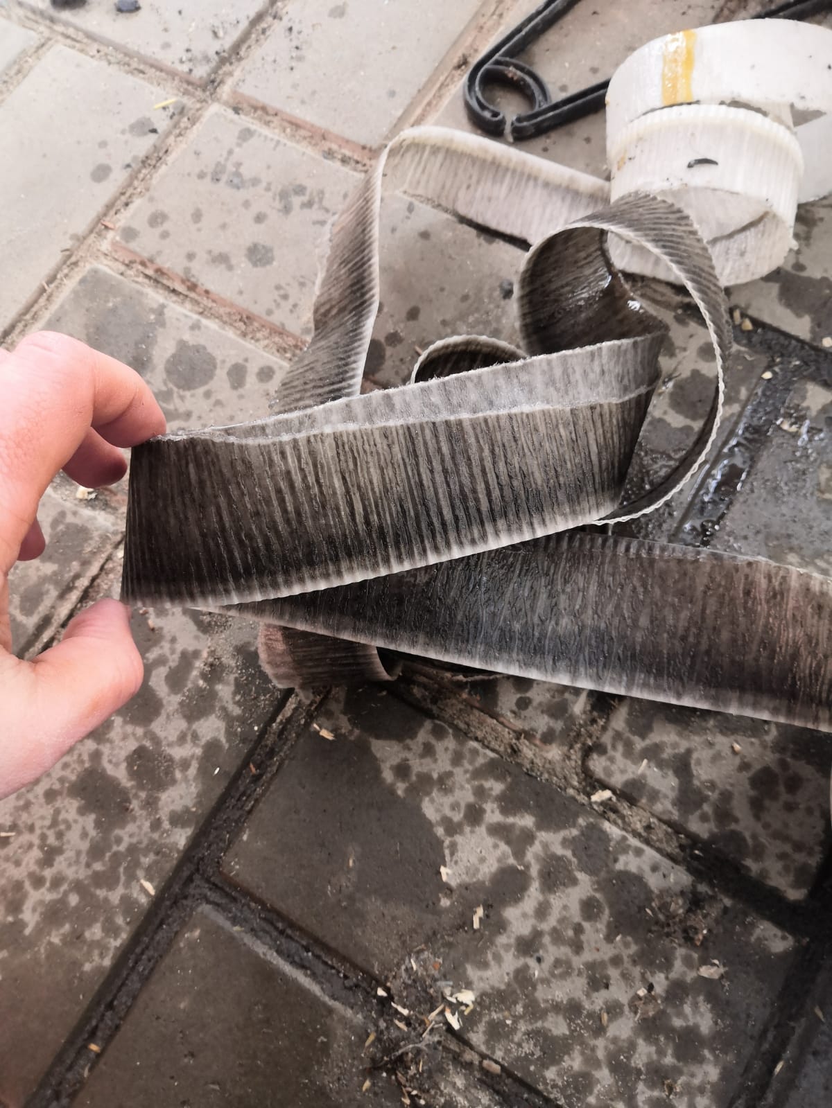

Раньше на фильтре, который проехал под 10 тыс, в этом году - первый раз около 5 тыс было, поменял - через 1.5 тыс опять.
Насчет перемычки. Там не регулятор, а датчик разряжения. Погрузился в вопрос, такая же топливная, фильтр на дизельном Прадо. Так вот на нем газ не выключает, а выдает сообщение о необходимости замены фильтра.
Говорят с оригинальным фильтром такого нет (ставил все время Кнехт), поставил сейчас Денсо, посмотрим. Если так, то скорее всего в оригинальном фильтрация хуже (дырки больше). Начал резать фильтры - все конечно темные, но без парафина, хз откуда он грязь тянет, хотя на фотках в прадо клубе состояние похожее.

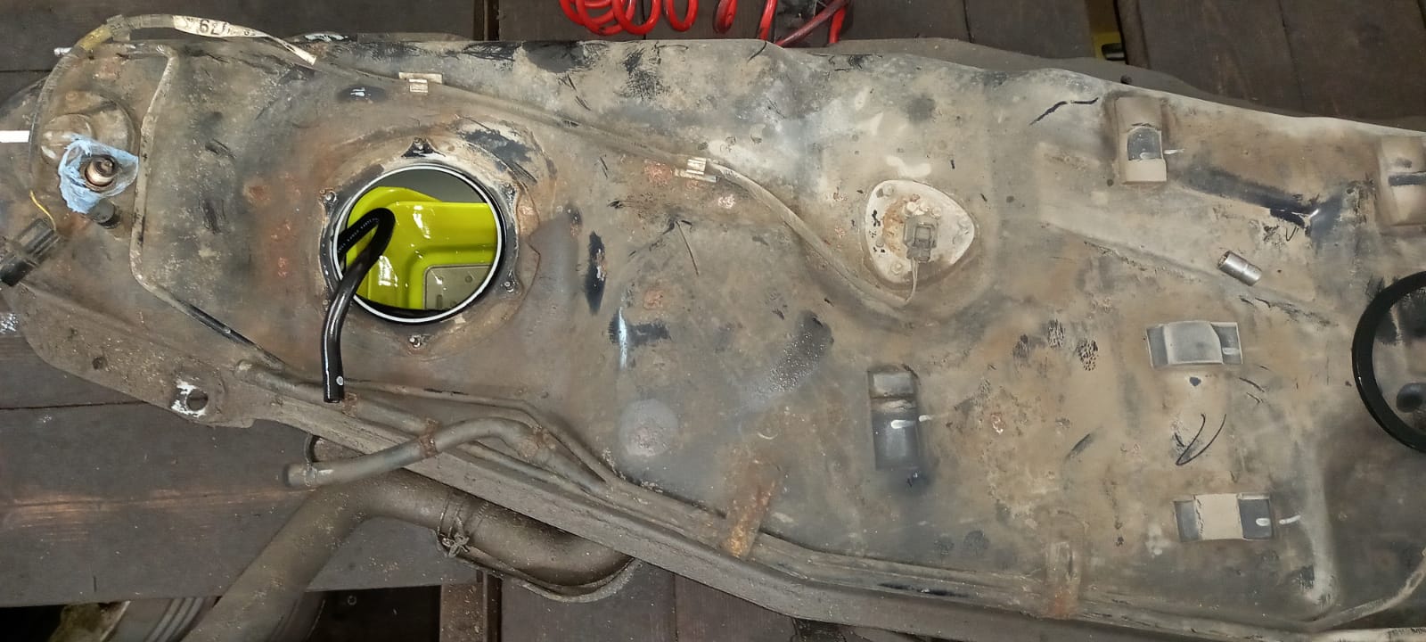

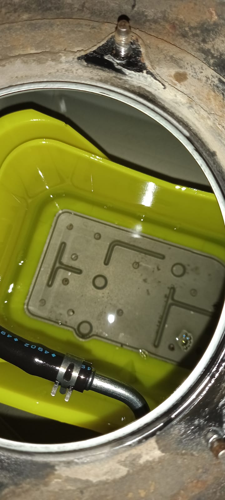

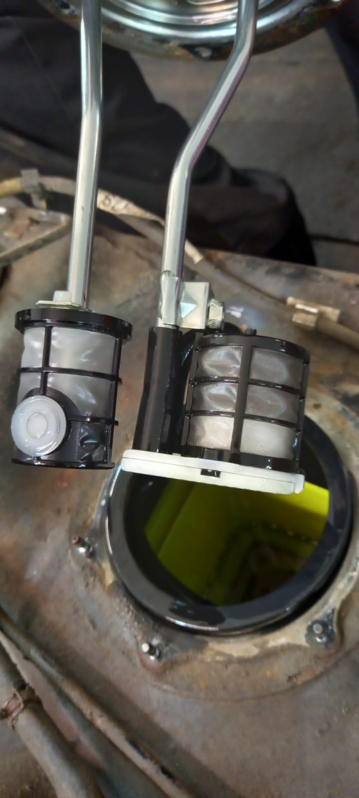

дополню, сняли мне сегодня бак, последняя надежда была на грязь в нем. Купил сетки, заодно поменяю.
Сетки чистые, бак внутри чистые (покрасят заодно снаружи).
Фильтр кнехт, пробег тысячи 2.
Что думать не знаю.

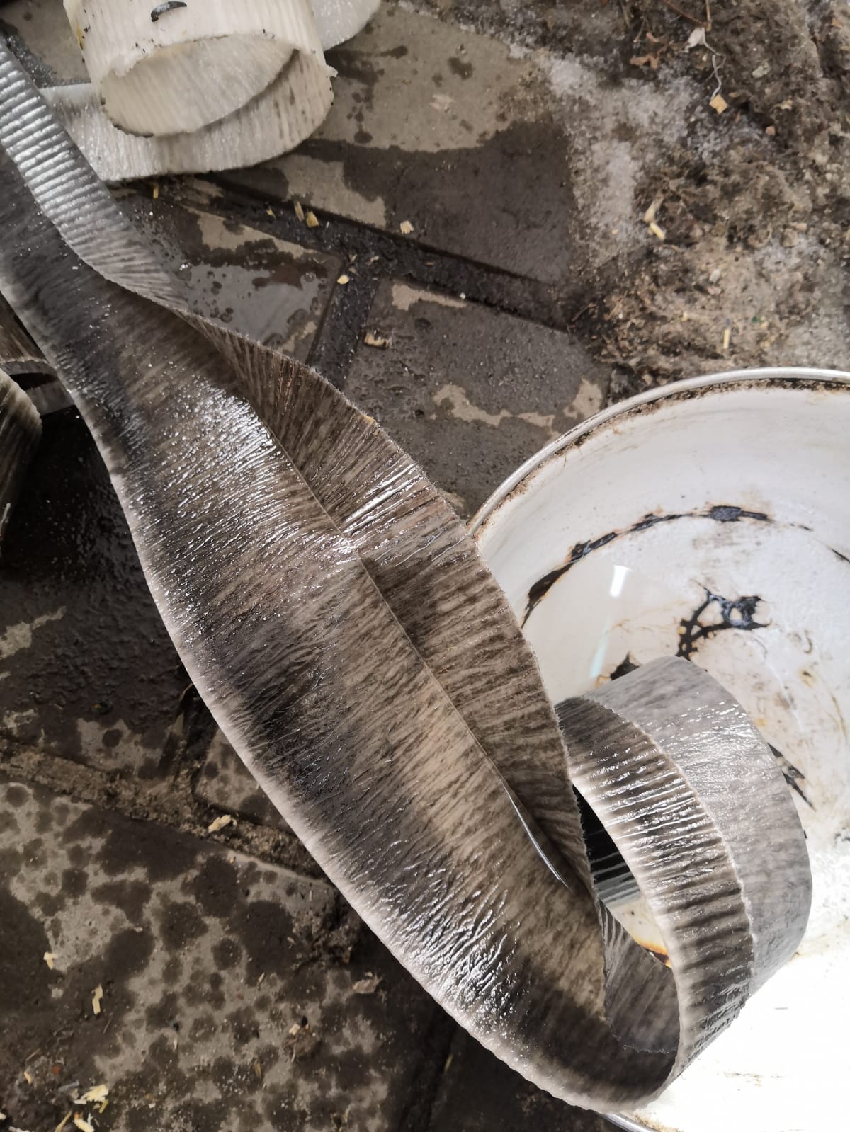

Подниму тему кому интересно.

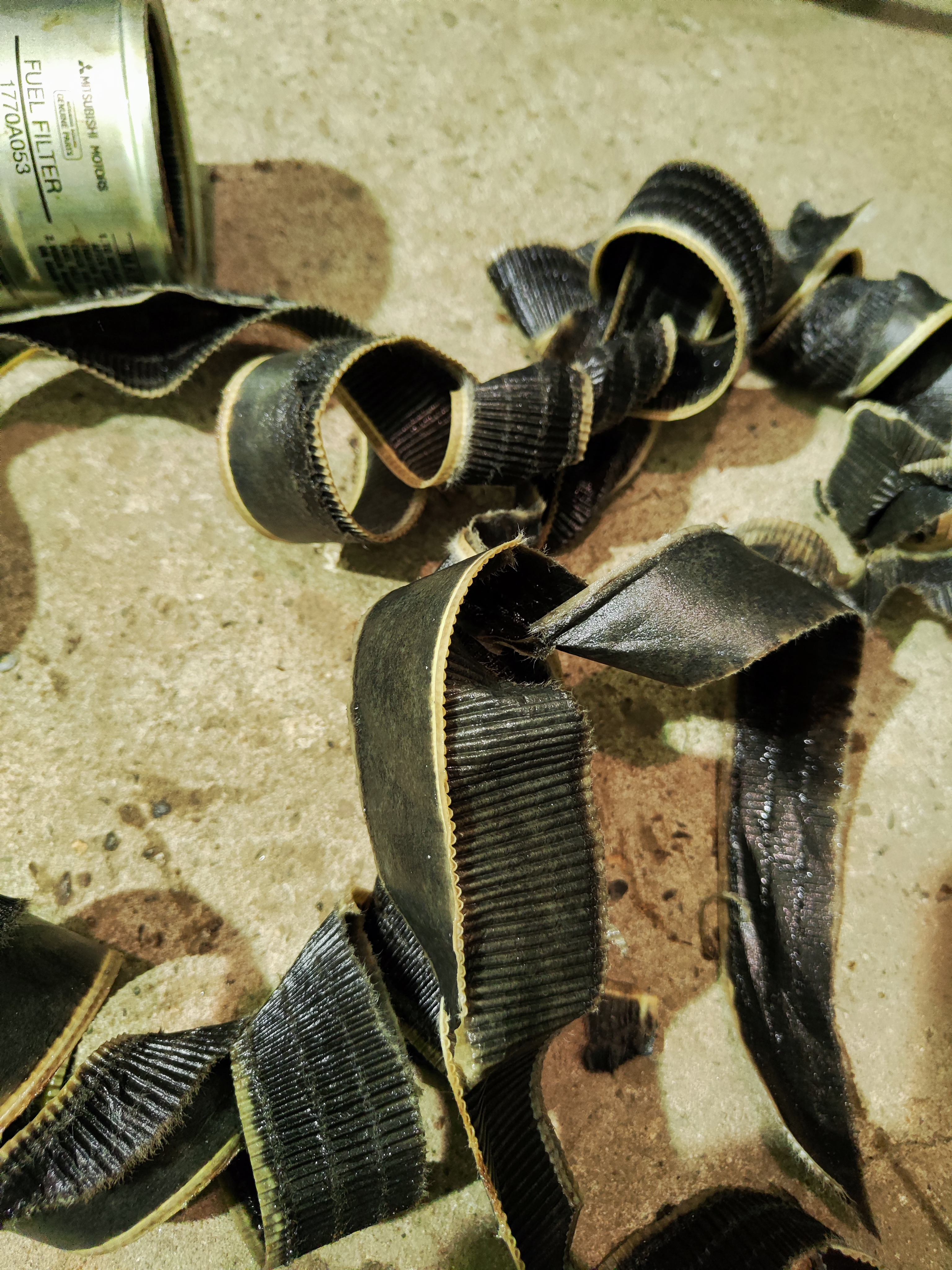

Отъездил с последней замены фильтра 14 тыс.км., фактически две зимы - с начала февраля 22 года, по январь 23. Ставил оригинал, фото ниже.
Машина та же, топливо с тех же азс. Спираль не горит, хотя состояние фильтрующего элемента явно хуже, да и морозы в январе были под 20 (а фильтр проехал 14 тыс).
Вывод для себя подтвердил - дырки в штатном больше (соответственно степень фильтрации хуже) чем в Кнехт.
