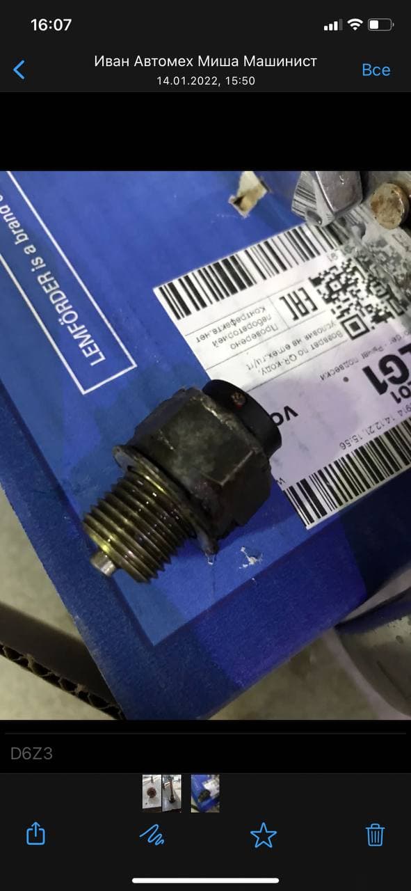

Друзья прошу совета .

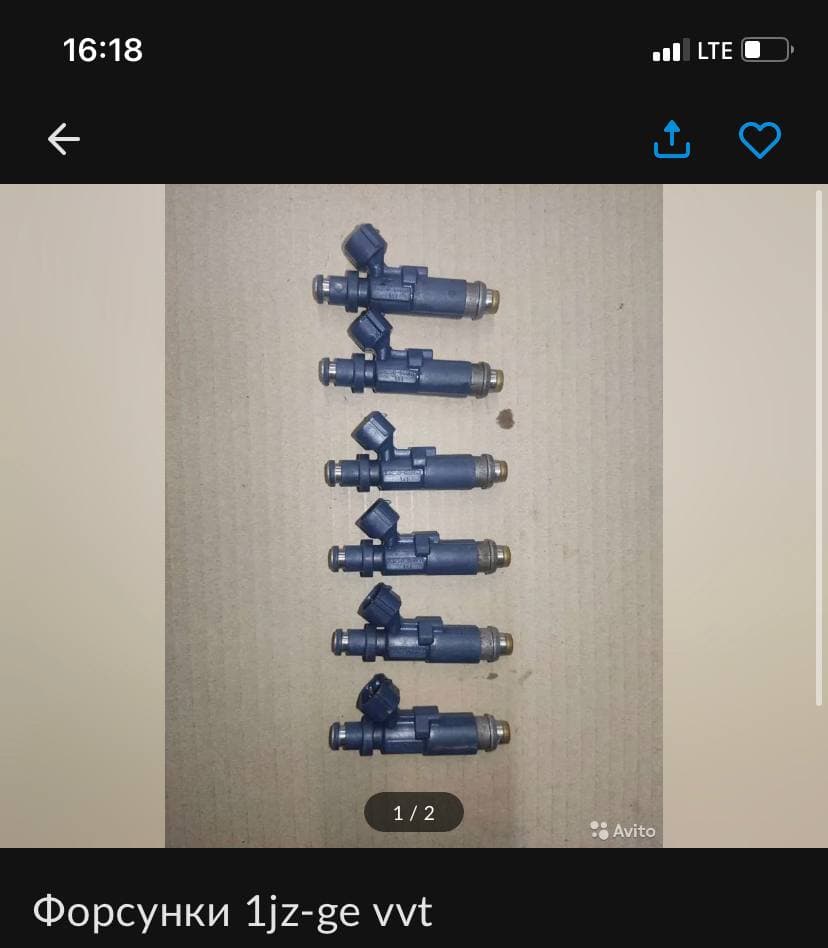

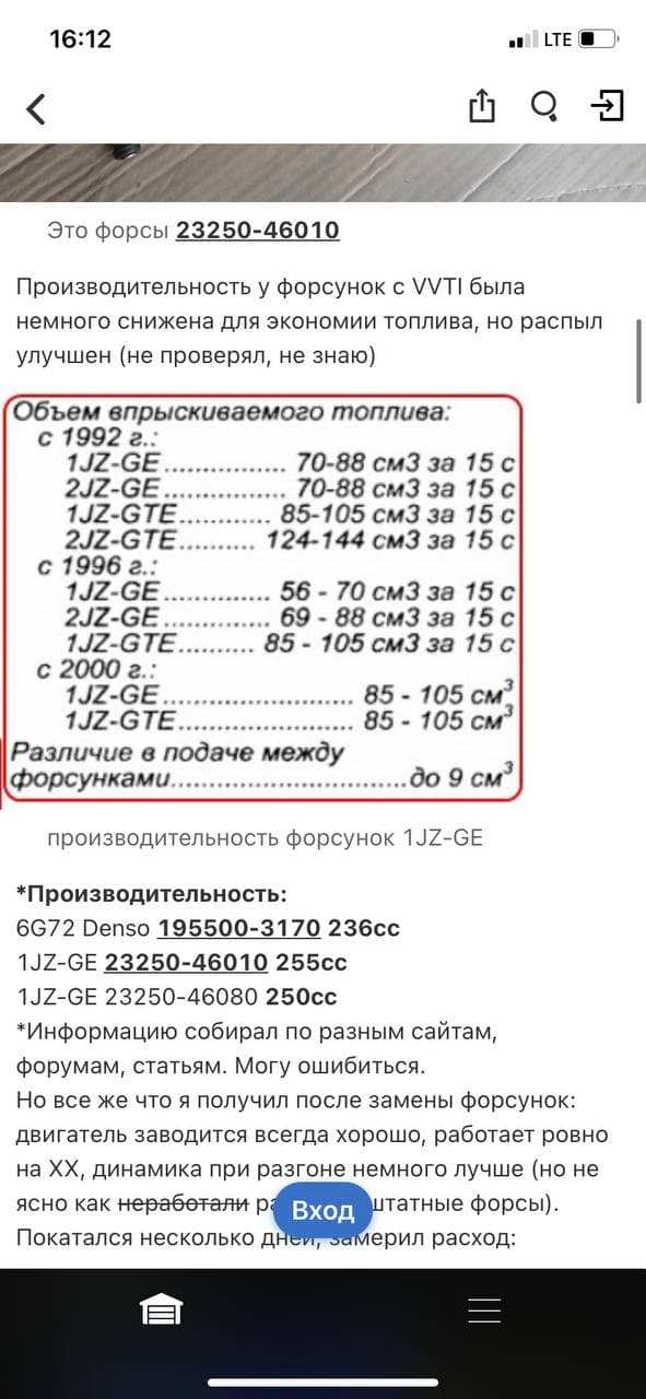

1)В сервисе механики рекомендуют поменять форсунки и посоветовали поставить от 1gz ge фото 1-2 что скажете?
2) скинули фото датчика на раздатке отломаного , фото 3-4 подскажите что за датчик?
заранеее большое спасибо .

на фотке плохо видно где расположен, их на раздатке 5штук. и все отвечают за индикацию ПП . расковыряй и припаяй проводок на родину. а ваще эта ветка о П1 и П2. хотя все почти похоже но тебе всеж в Спортовскую ветку
