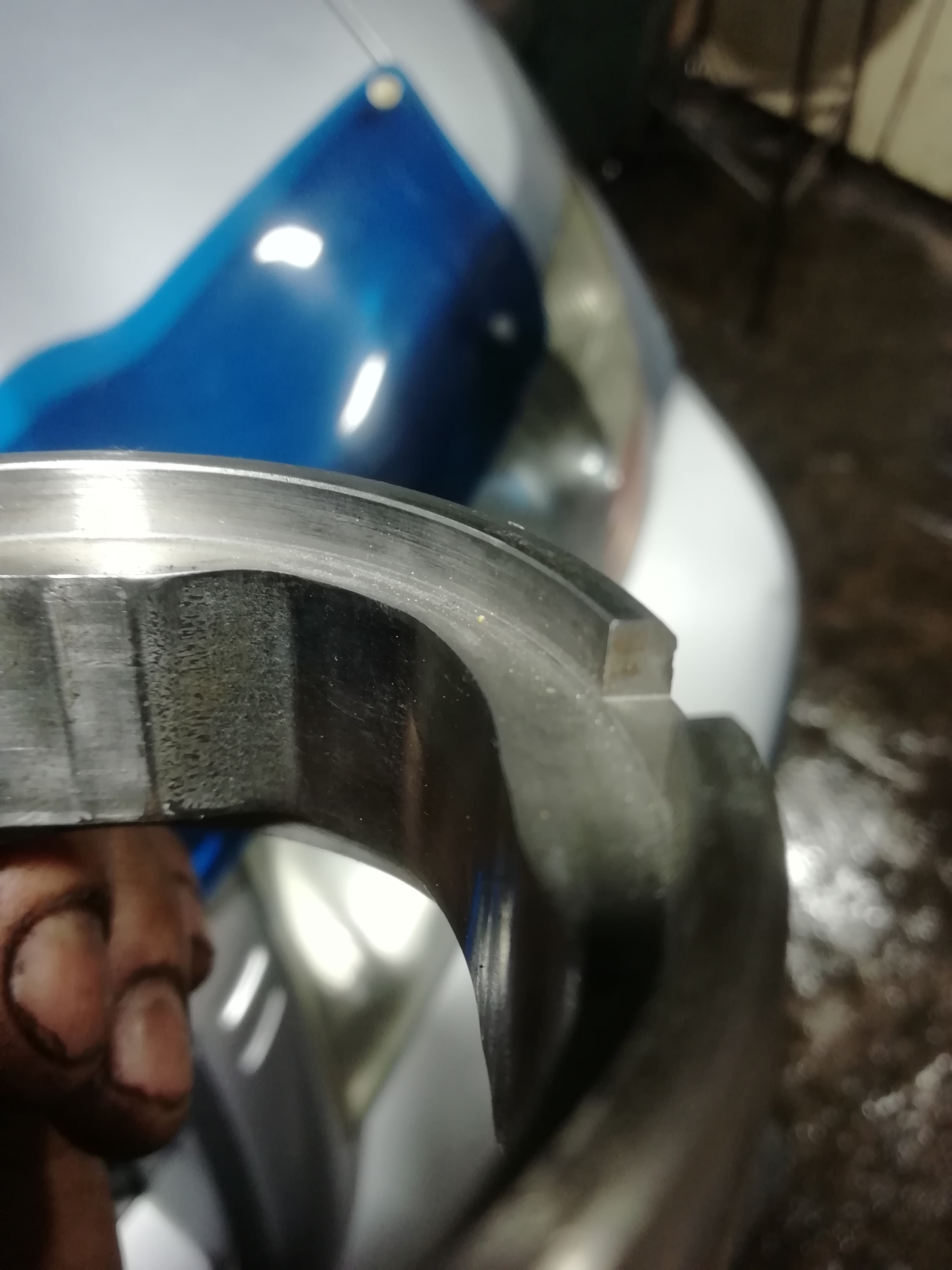

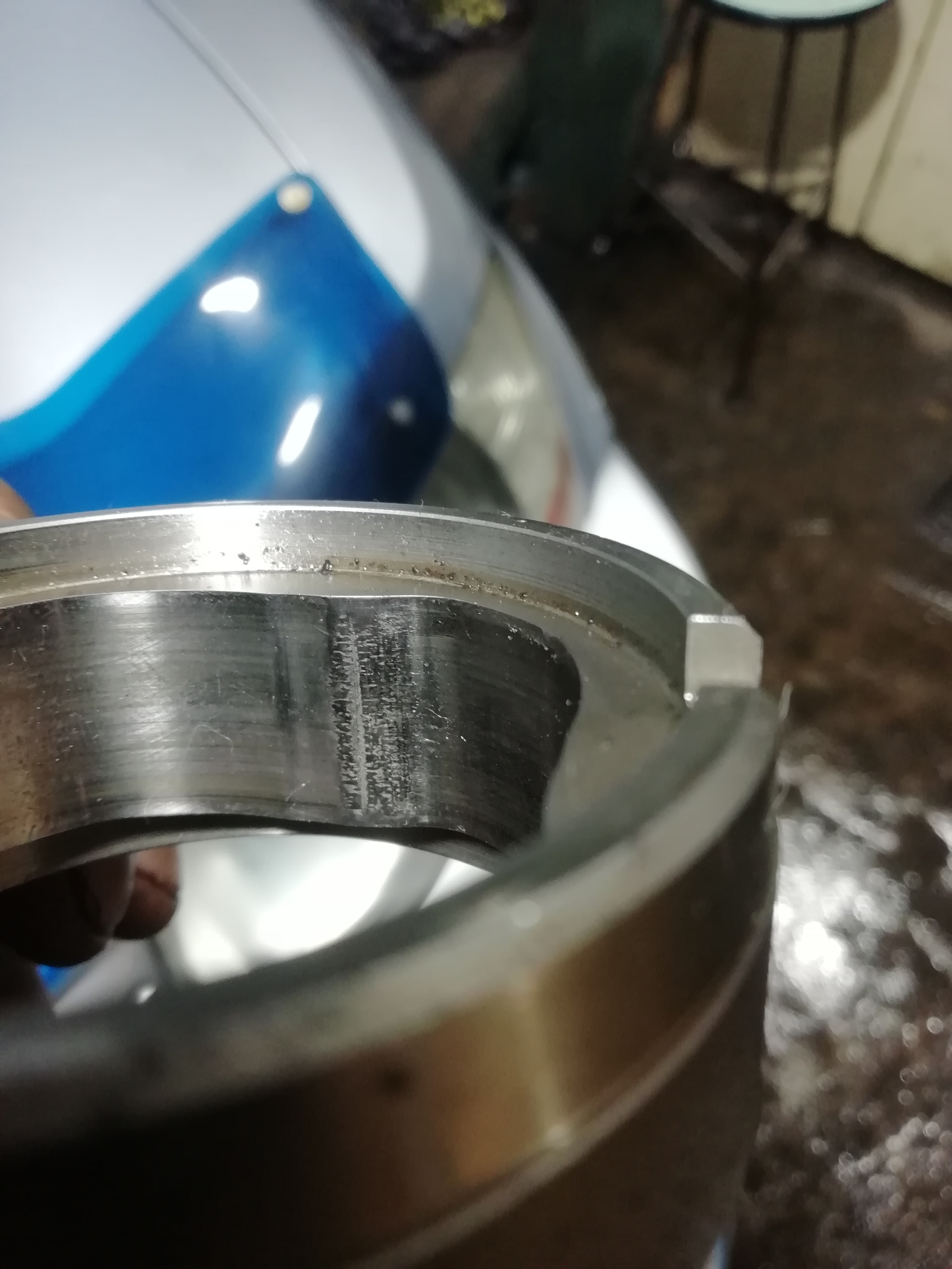

Езжу на пыжике уже лет 12.достойный авто за такие деньги движок отличный ходовка крепкая телегу прёт с1. 5 т груза по перевала не чувствуя Но есть подвох тнвд. ЗА 12 лет ремонтировал3 раза. Сначала покупал оригинальный ротор он у меня изначально не пошёл для нормальной работы позиционерстоял на максимуме. Отездил месяца 3 почитав форум отправил старый в чугуев все окейна3 года это притом что езжу в основном на соляре купленной в пол цены что говорит о её качестве потом ремонтировал3 ротор в костанае тоже года4 оттарабанил ну и снова хана. Сразу добавлю ремонирую сам и только себе благо когда покупал насосвпридачу дали. По поводу ориг ротора позже разобравшись скорей всего скоба была не той маркировки я позже побывал подобрать скобу вставлчя рото в кольцо и смотреть начало набегания ашмакков на кулачки с моментом закрытия окон доз муфты, но вгаражных условиях это трудно темболее скобы только 2 В иД. Это все предистория за 3 ремонта запчастей живых не осталось. А при дефектовке надо кулачковое кольцо у меня отломало поводок замёрзла сояра поршень опережение Долго и громко пытался мне сказать но с рыбалки надо было домой ехать. До дому Пыжик довёз. Ищу кольцо пока безуспешно. На дроме во владике нашол серьёзная контора по ремонту тнвд говорю сфотай изнутри. Он мне видео шлёт атам наклеп от стружки япишу ему же хана ролики завальцуются заклинят в башмаках и приплыли стружка дальшепозиционер и ротор. Молчит зараза. У меня у самого таких завальцованых стружкой2 уже с такими развода и нашего брата мысли подкрадываются можен втухать свои 2 через дром кому нибудь. Шутка. В общем нужно кольцо живое с маркировкой 002 может кто подскажет к кому обратиться??? С доставкой вкемеровскую обл

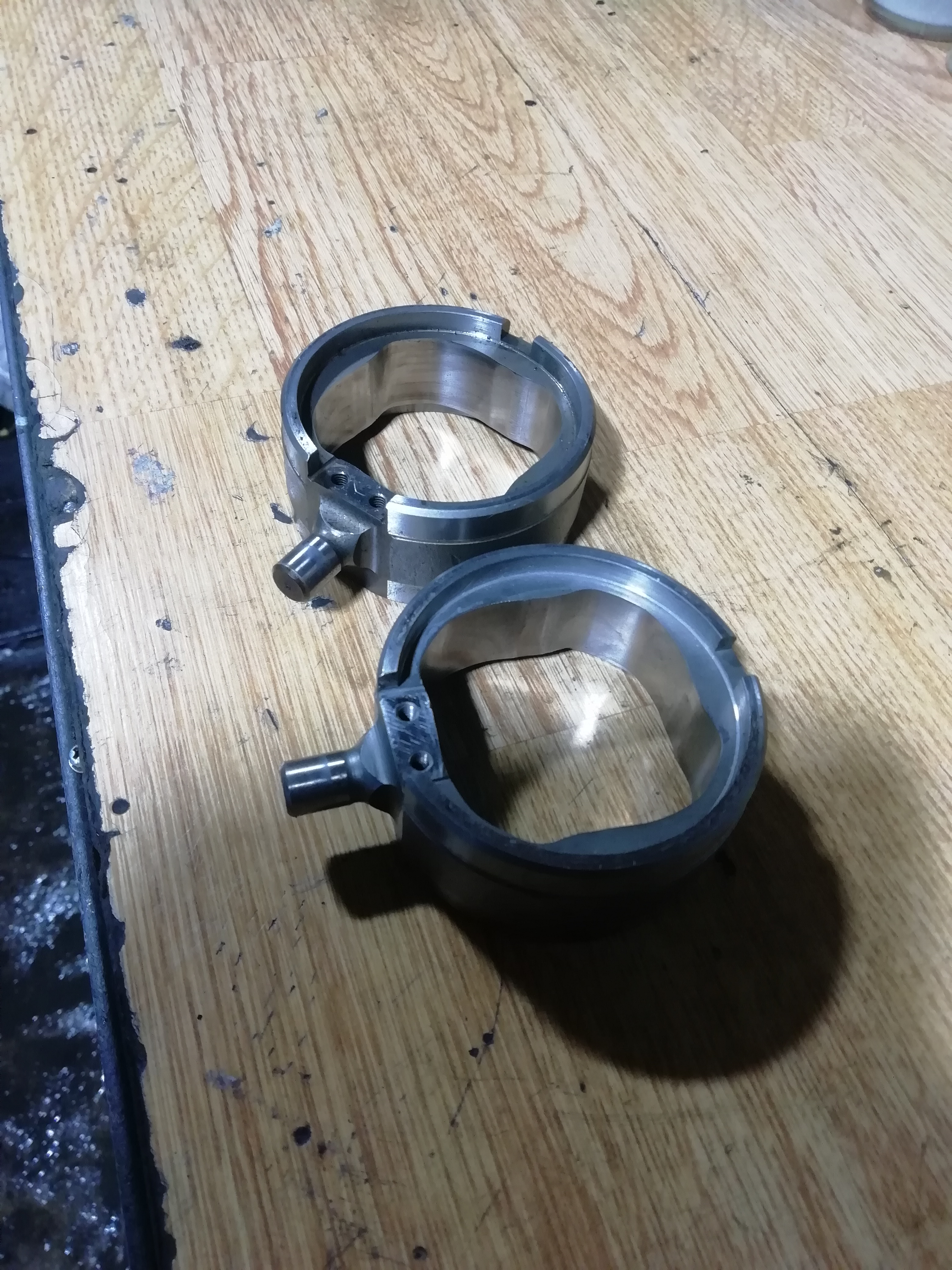

Это коль чуть во владике не купил

У меня таких2

А сточить наклеп да отполировать?
Или есть сомнения по поводу того, что при шлифовке/полировке в этих местах будет угроблен эффект цементации, что, в свою очередь, приведет к лавинообразному износу?

Наклеп из-за попадания металлической стружки под ролики ротора сломал поводок кольца. Хотя повреждён только поводок и чуть поршень уов в сеточьке ив лепестков ом насос стружки нету

belazist писал(а): Наклеп из-за попадания металлической стружки под ролики ротора сломал поводок кольца.
так на фото кольца целые...

Ты на фото увеличь и внутри посмотри такие кольца ставить нельзя они созрутролики ротора стружка попадёт в лепестковый насос а дольше в ротор и кирдык всему

так вы же написали что поводок кольца ломает от того и стружка. какой поводок? шип? или пластинку которая прикручивается?
на фото шип целый.
