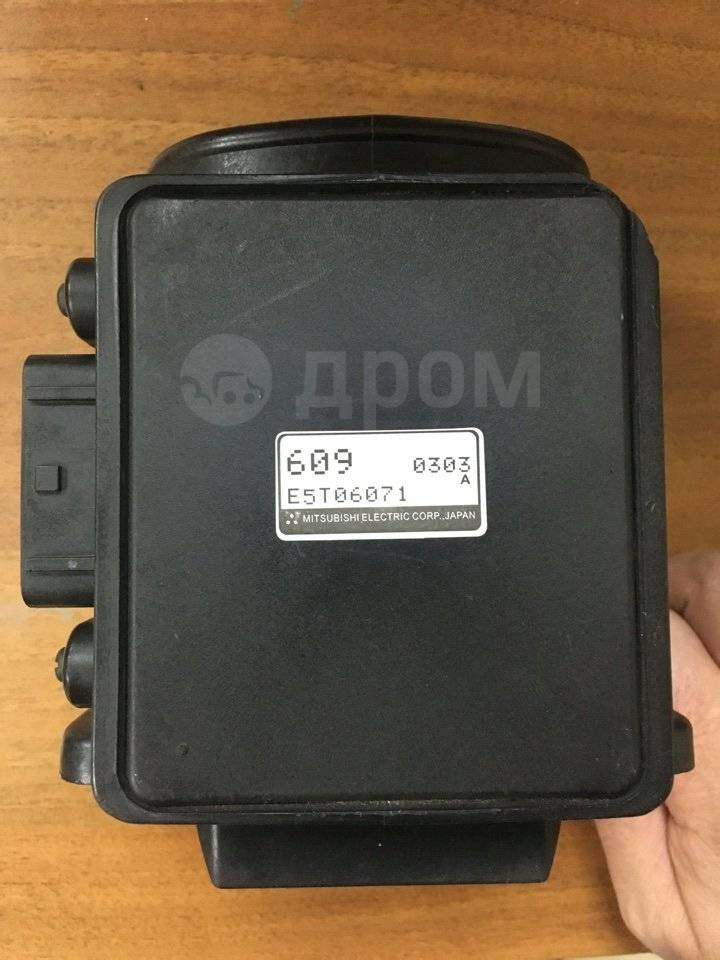

Вобщем проделав всю эту работу пришли всё таки к тому что проблема в ДМРВ, хотя это конечно не точно может есть у кого мысли другие! мой ДМРВ показывает при 700 оборотах двигателя показывает 80-90гц а
по мануалу примерно 40гц должен выдавать, ну и проверяли на Паджерику у знакомого 6g72 мотором, у него показывает 42гц на холостых оборотах ну и работает ровненько!
Мой ДМРВ md183609 - поставил такой же б/у

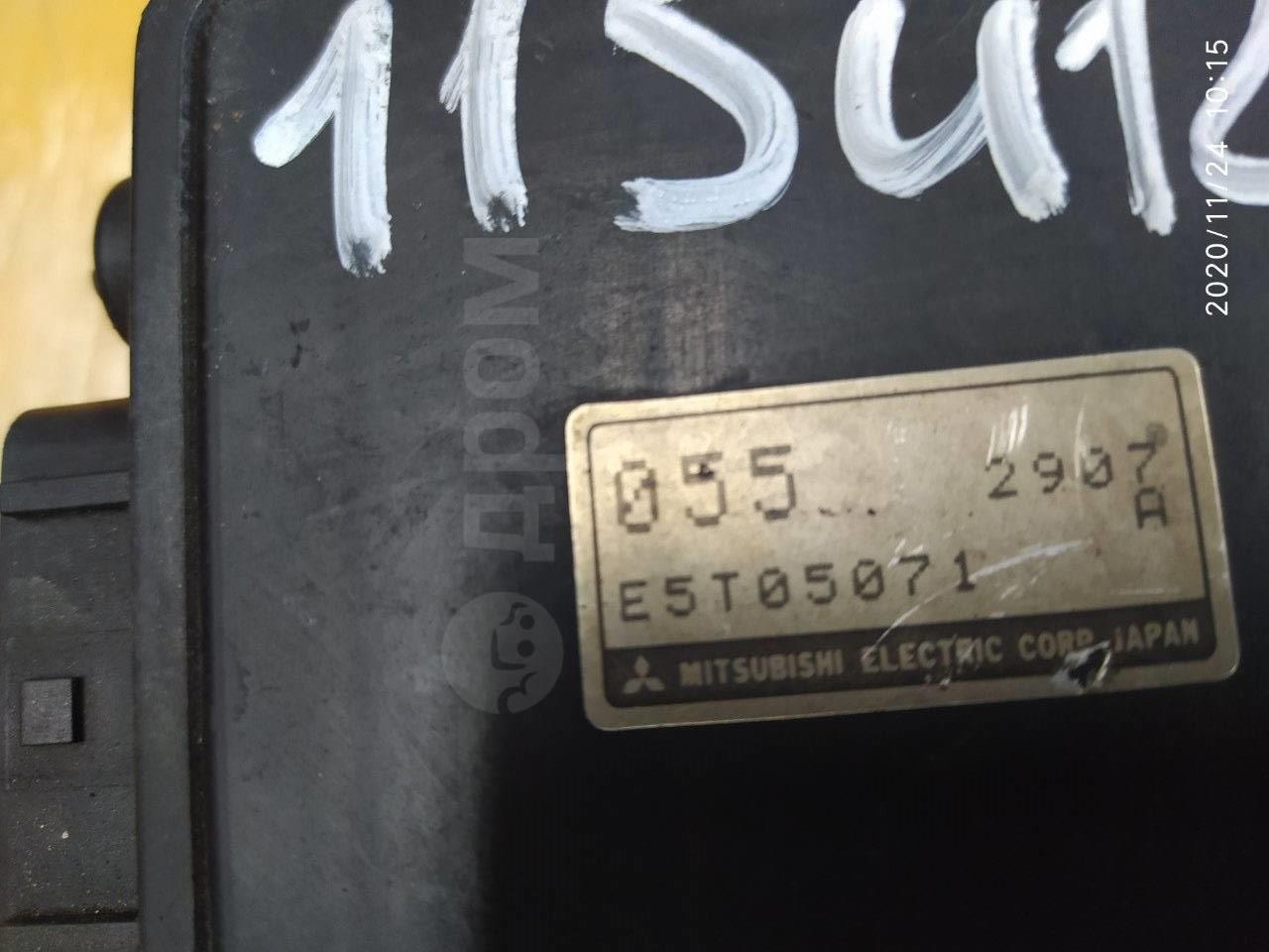

Попробовал поставить с трешечного Паджеро ДМРВ 055- сначала поработала машина как полагается секунд 10 а потом скачёк и опять давай лить и дымить
Ребят может быть кто знает какой датчик должен стоять потому что 609 никак погоду не меняет! Специалист прям уверяет что дело в нем только вот как бы подобрать тот что прям ему подойдёт!
