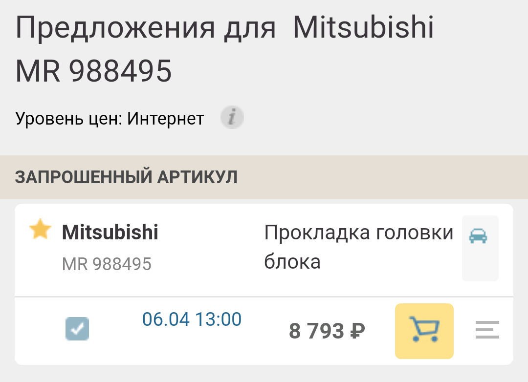

Помогите, не могу заказать нигде прокладку ГБЦ, приходят отказы или вообще не возят. Каталожник MR988495
По симптомам: троит, первая свеча в нагаре, падают обороты до 2к и тащится на скорости 35, потом взлетают до 5к и опять нормально едет. Пепелац нужен в работе и очень хочется его вылечить.

товарищи, какова вероятность шо подойдет md302900 вместо mr988495 ? уж очень mr дорого стоит (8-10тр)

Отеисываюсь, наверняка еще будут люди с таким же вопросом (очень жаль что предыдущие вопрошающие не отписались, этим бы сэкономили нервы другим) - прокладка подошла (тьфу тьфу тьфу), неделю уже машина ездит. Прокладку взял FUJI. Единственное отличие (кроме того, что она не чисто металлическая) - отсутствие одного маленького отверстия под антифриз в районе 1 цилиндра. Но сверлить не стал, поставил так.

Значит вместо MR988495 подошла md302900 и до сих пор все хорошо?yaroslav_novikov писал(а): ↑09 апр 2025, 00:09 Отеисываюсь, наверняка еще будут люди с таким же вопросом (очень жаль что предыдущие вопрошающие не отписались, этим бы сэкономили нервы другим) - прокладка подошла (тьфу тьфу тьфу), неделю уже машина ездит. Прокладку взял FUJI. Единственное отличие (кроме того, что она не чисто металлическая) - отсутствие одного маленького отверстия под антифриз в районе 1 цилиндра. Но сверлить не стал, поставил так.
