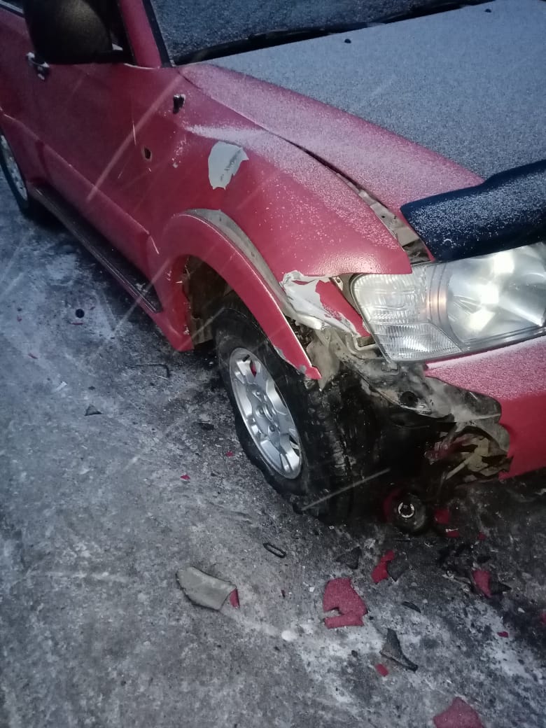

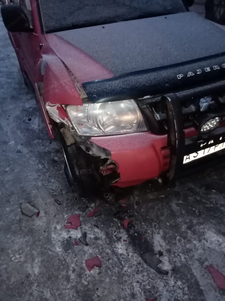

В феврале 2020 в это колесо въехал синий на Крауне, наверно последствия ;)
Монтеро 3 2003г 6g75 акпп5 77W
Сообщения: 57475
Поблагодарили: 4803 раза
При повороте подклинивает колесо
Подшипник меняли после аварии?
Вообще колесо домкратили, качали. Или сразу кино и вопрос?...

SNOOPER писал(а): Подшипник меняли после аварии?
ступичный не менял, сайленты менял, диагностику ходовой летом делал, после аварии два года прошло ;)
Сообщения: 57475
Сейчас то колесо смотрели, качали?
