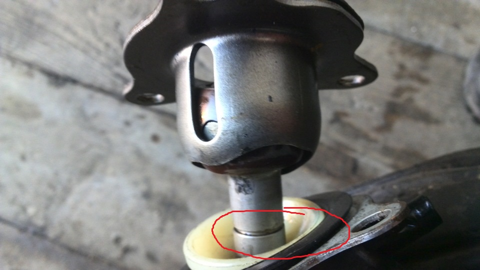

Добрый день, дошли руки до ремонта. SNOOPER, подскажи плс: стопорное кольцо переносить которое на фотке обвел?
Сообщения: 20482
Благодарил (а): 101 раз
Поблагодарили: 1353 раза
Выбивает понижайку на пат тайме
Нет. речь про кольцо над пружиной что прижимает этот фланец с тремя отверстиями. в котором ходит шарик. нужно что б нижния часть рычага имела больше ход. а то кольцо что ты отметил ни каким боком. то кольцо по сути держит только ту шайбу что под ним. дальше идет резина сильно приклееная к рычагу.

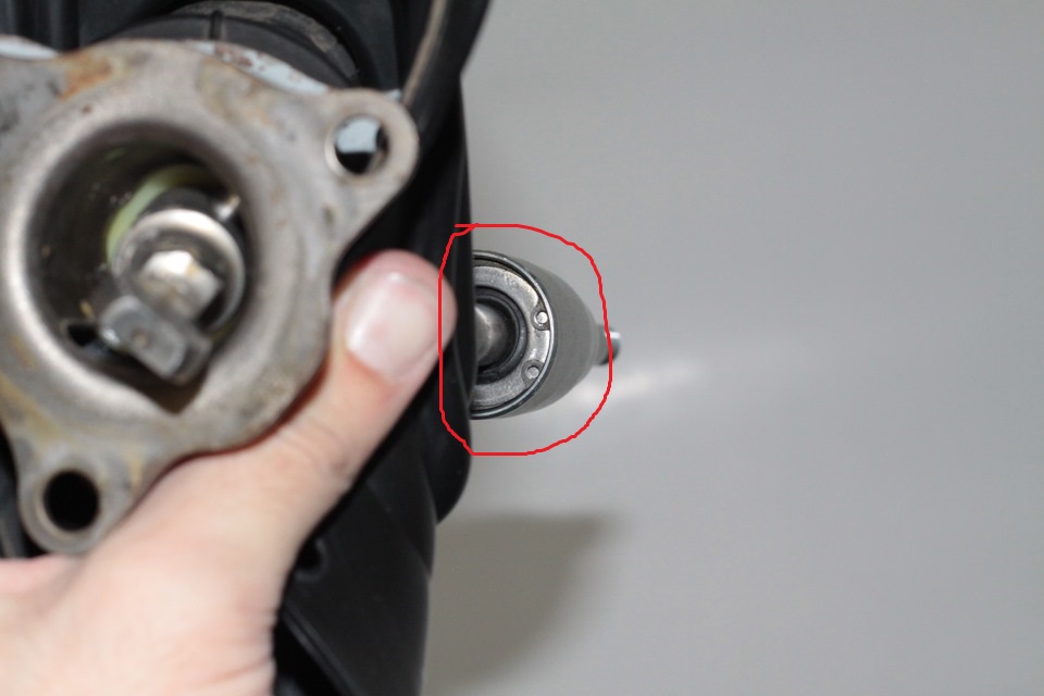

сними резиновый пыльник с верху рычага. увидишь кольцо, тарелко образную шайбу и пружинку

которое тут?
Сообщения: 57510
Поблагодарили: 4807 раз
Да тута.))
