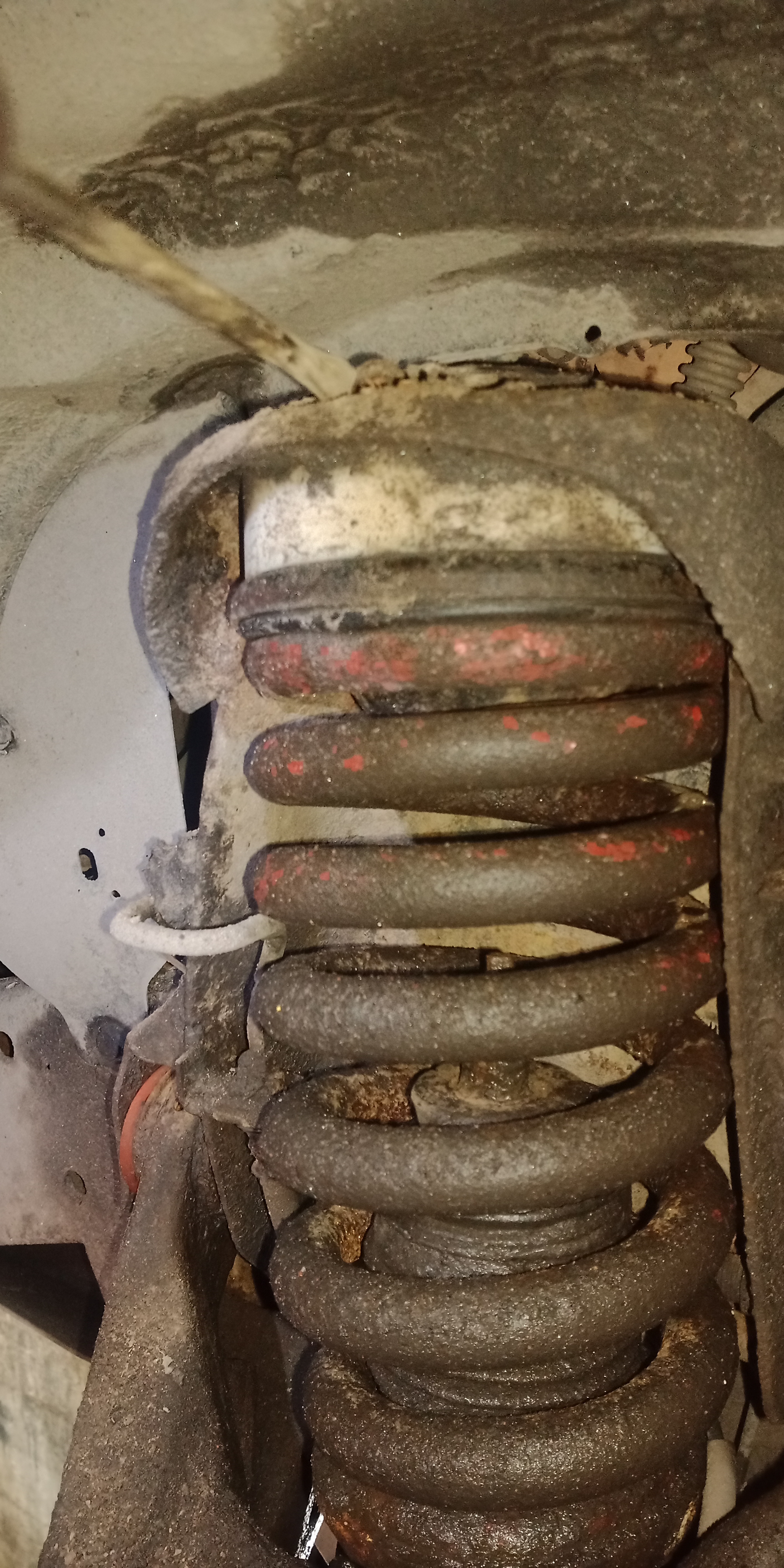

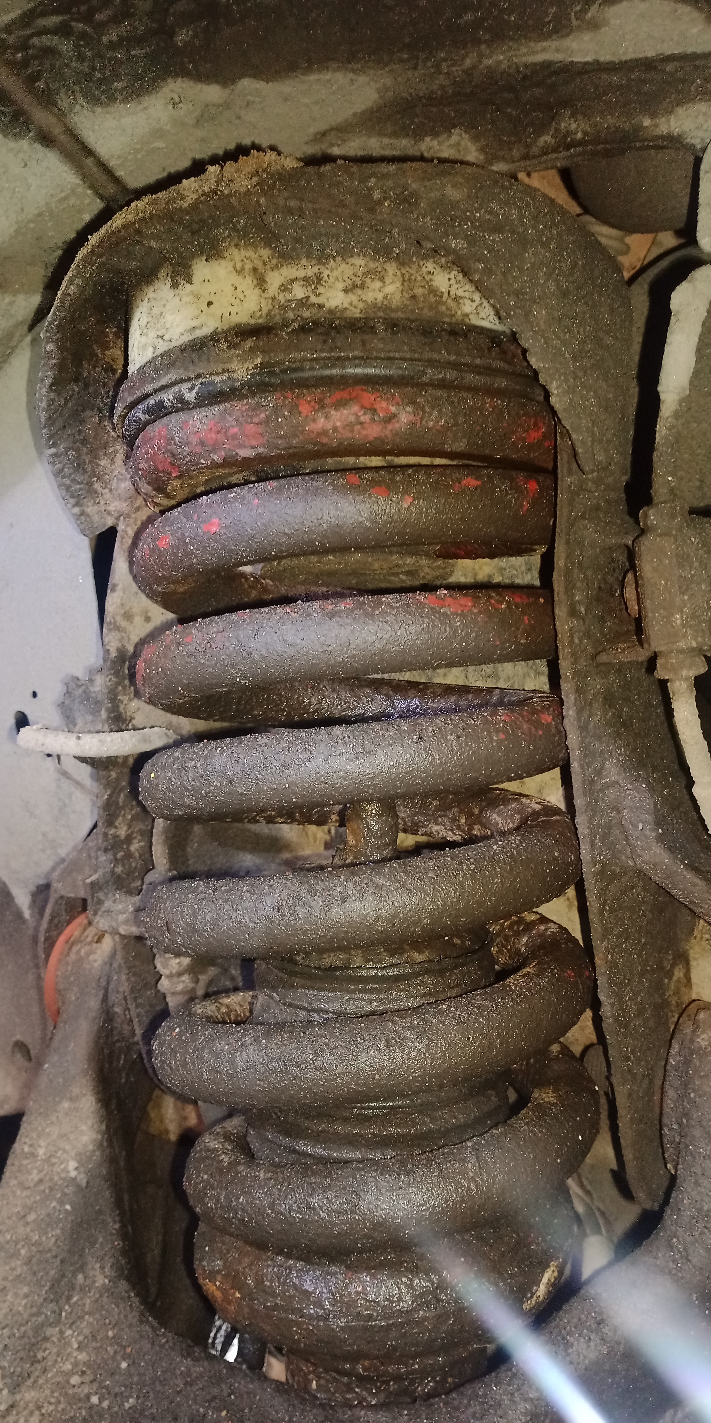

На какую ось ставить шоссейную запаску?
у меня как раз так было) получилось само собой. На спорте еще. Пробил колесо. Основные 33. А запаска была 29. Ехал вообще ничего не замечал по управляемости. 90 по трассе. Никаких уводов
Ну твоя "чувствительность" известна.
Гонять с разобранным передним аммом..... не каждый такое может "почувствовать"
))))) я с оторванным наверно год ездил))
Ну чуть сильнее раскачивало
