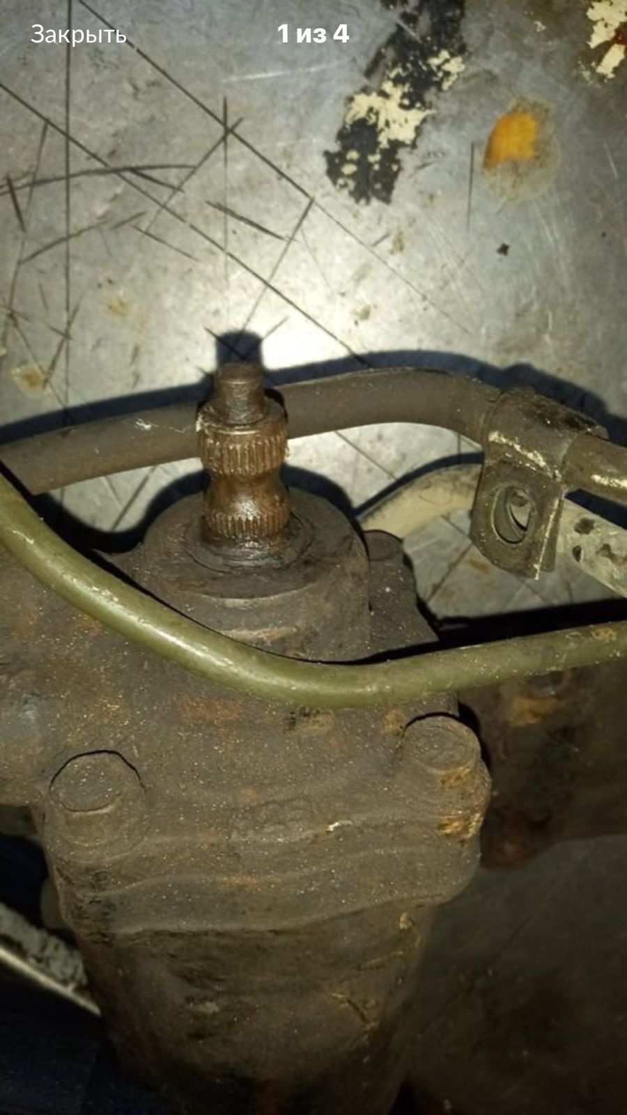

Сточились шлицы на рулевом редукторе
Сообщение Ar2y »
Фото для примера.
Сообщение dvm99 »
Вы чо, совсем стукнулись? :*CRAZY*:
Это не выработка, а так оно и есть!
Иначе болт хомута не ввернётся...
Дима, он написал (для примера) место где сточились шлицы :)
Сообщение dvm99 »
алексей - Маленький Мук писал(а): има, он написал (для примера) место где сточились шлицы
А как их сточить-то можно? :*SCRATCH*:
алексей - Маленький Мук писал(а): на счет червяка я не до конца уверен
Вот и я тоже думаю... Прульный, мне кажется, не то что зеркальное отражение, а развёрнут.
Но надо пробовать...
dvm99 писал(а): А как их сточить-то можно?
да хз. не затянуть цапфу? он тада и руля будет болтать и как управлять то ::-D:
