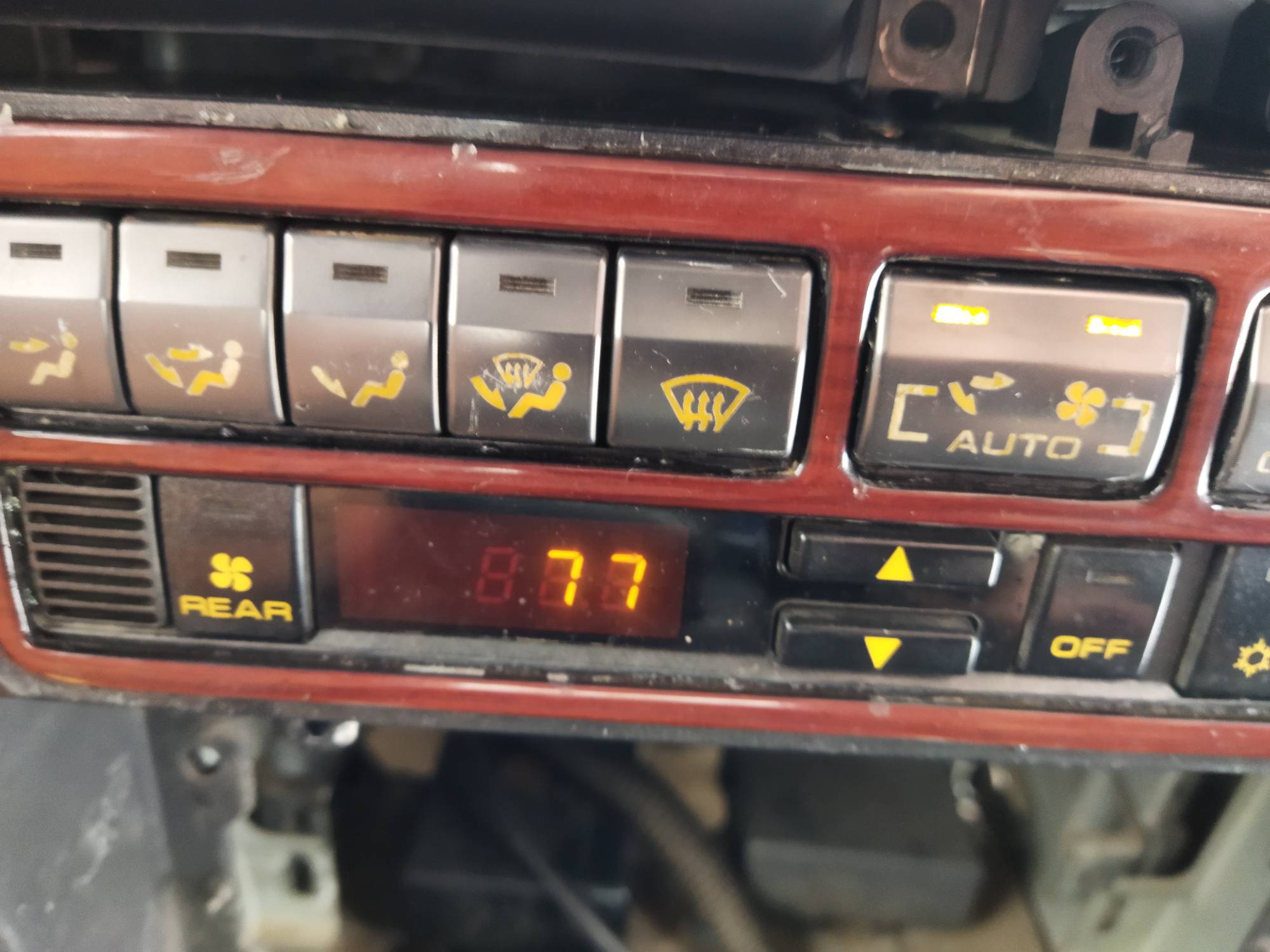

Доброго времени суток.
Имеется паджеро 2, пруль, 1991 гв, дизель 4D56, автомат, 5 дверей, климат контроль на кнопках (перед и зад).
Не работает вентелятор задней печки.
Все режимы переключаются, лампочки загораются, задний кондер включается, заслонка двигается, реле щелкают, моторчик не запускается.
При подключении напрямую моторчик работает.
Предохранители под рулем проверил - все целые.
В интернете не нашел решения.
Может кто сталкивался.
На форуме недавно, если чего, не пинайте сильно)
P.S. передняя печка дует только на максимуме, сломан реостат, заказал. Вопрос! Задняя печка зависит от передней или каждая работает отдельно?

Релюшки пробовал местами менять, которые три рядом стоят, все также. Задняя кнопка имеется ввиду Rear, которая включает и отключает задний блок управления? Если за нее спросили, она расположена на самом блоке укравления (кнопочный) и при нажатии и отжатии лампочка постоянно горит. А вот на переднем блоке лампочка не загорается при нажатии кнопки Rear. Еще заметил на переднем блоке управления переодически вместо температуры появляется двузначное число.

Alexandddr писал(а): А вот на переднем блоке лампочка не загорается при нажатии кнопки Rear. Еще заметил на переднем блоке управления переодически вместо температуры появляется двузначное число.
Ну и чего тут думать то?
Начни с замены "переднего блока".

Заказал уже
