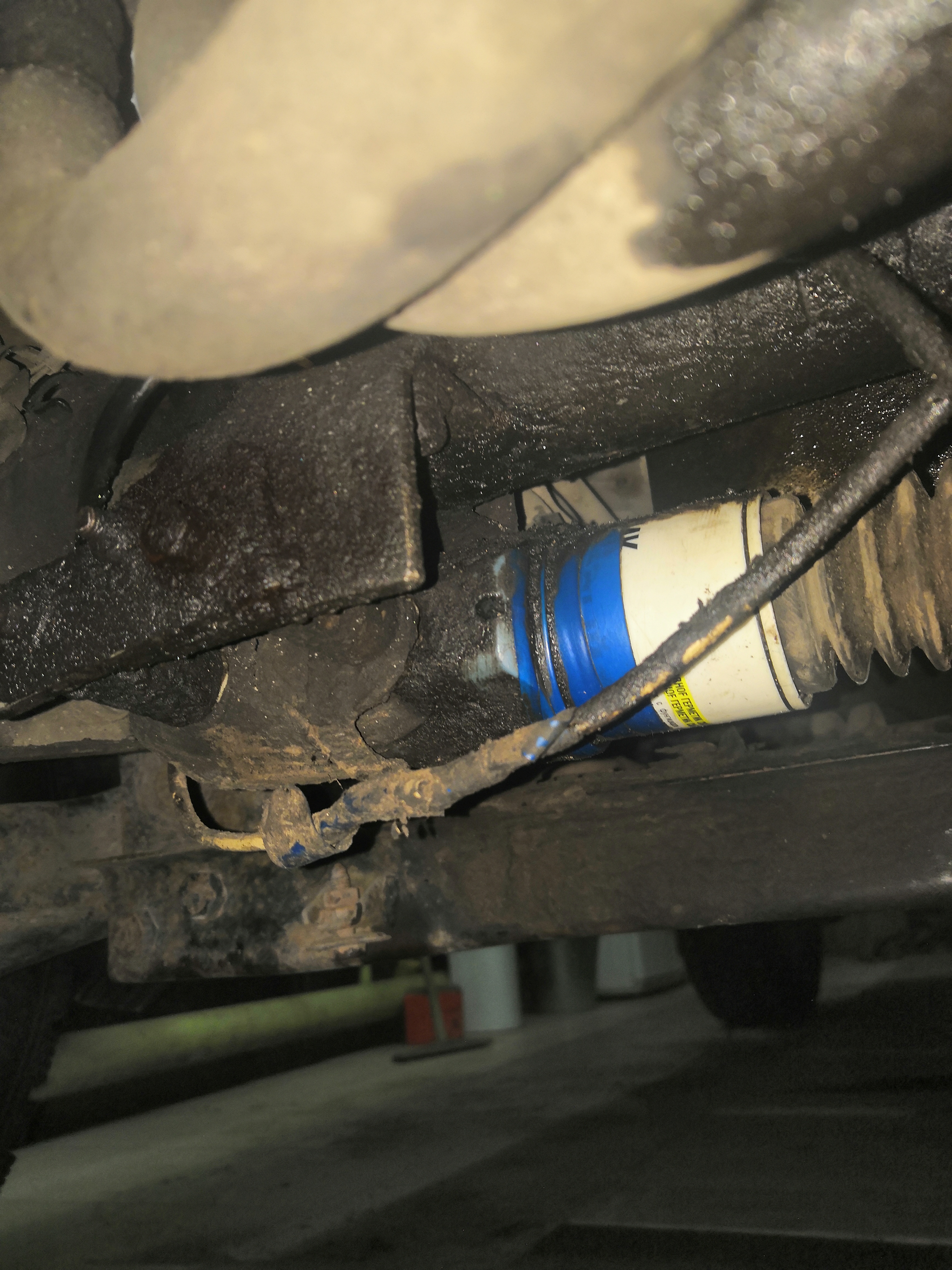

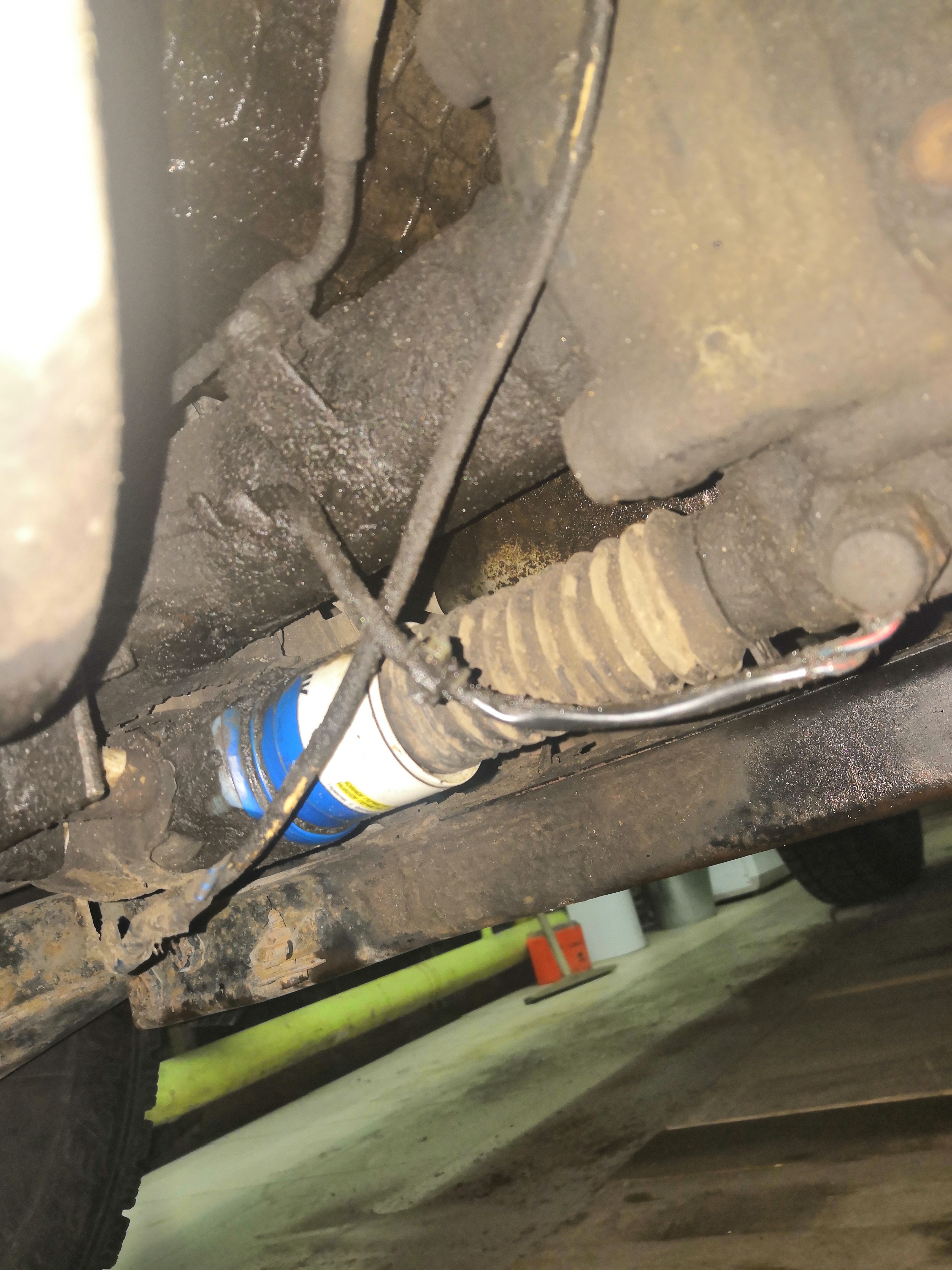

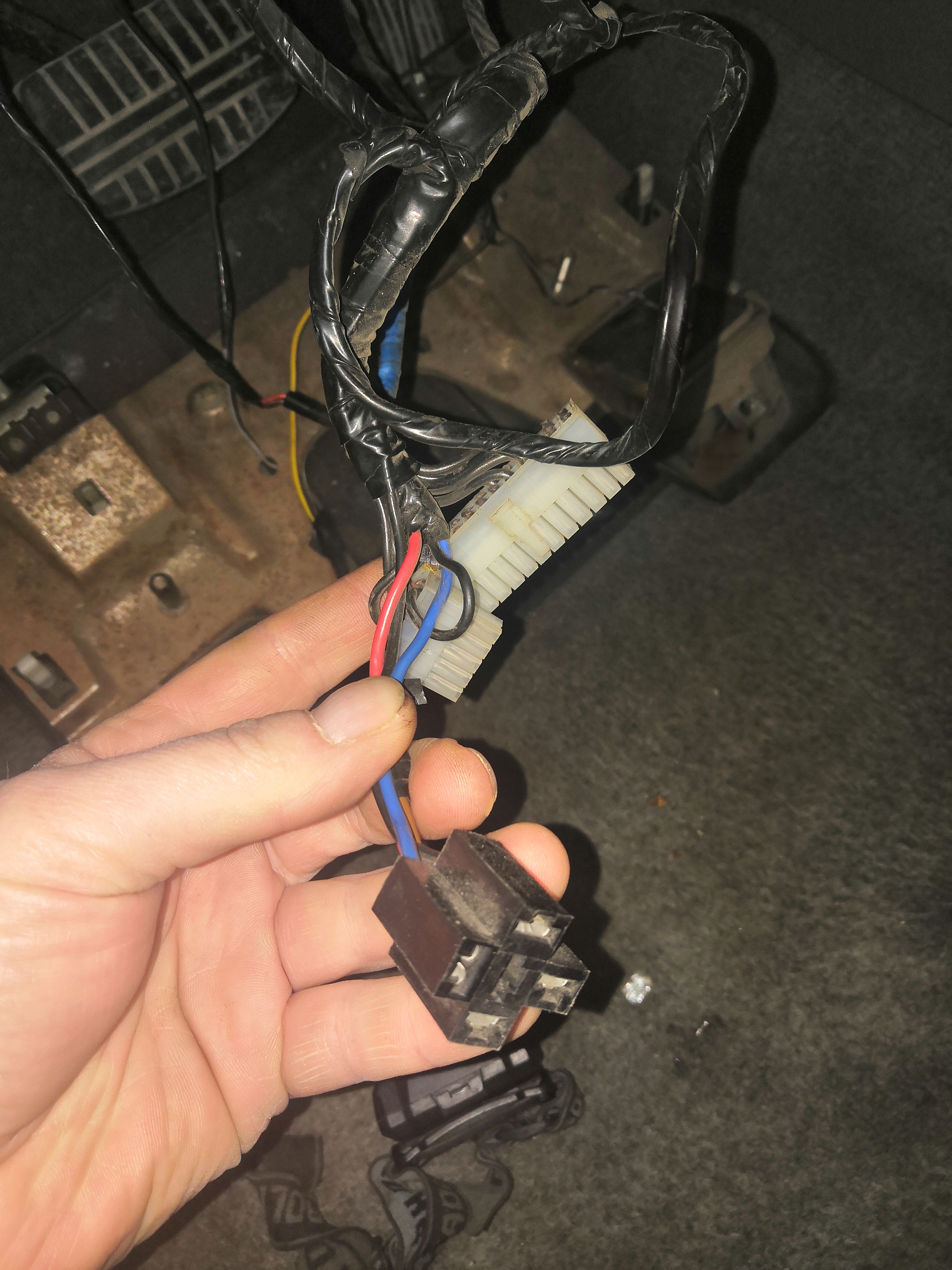

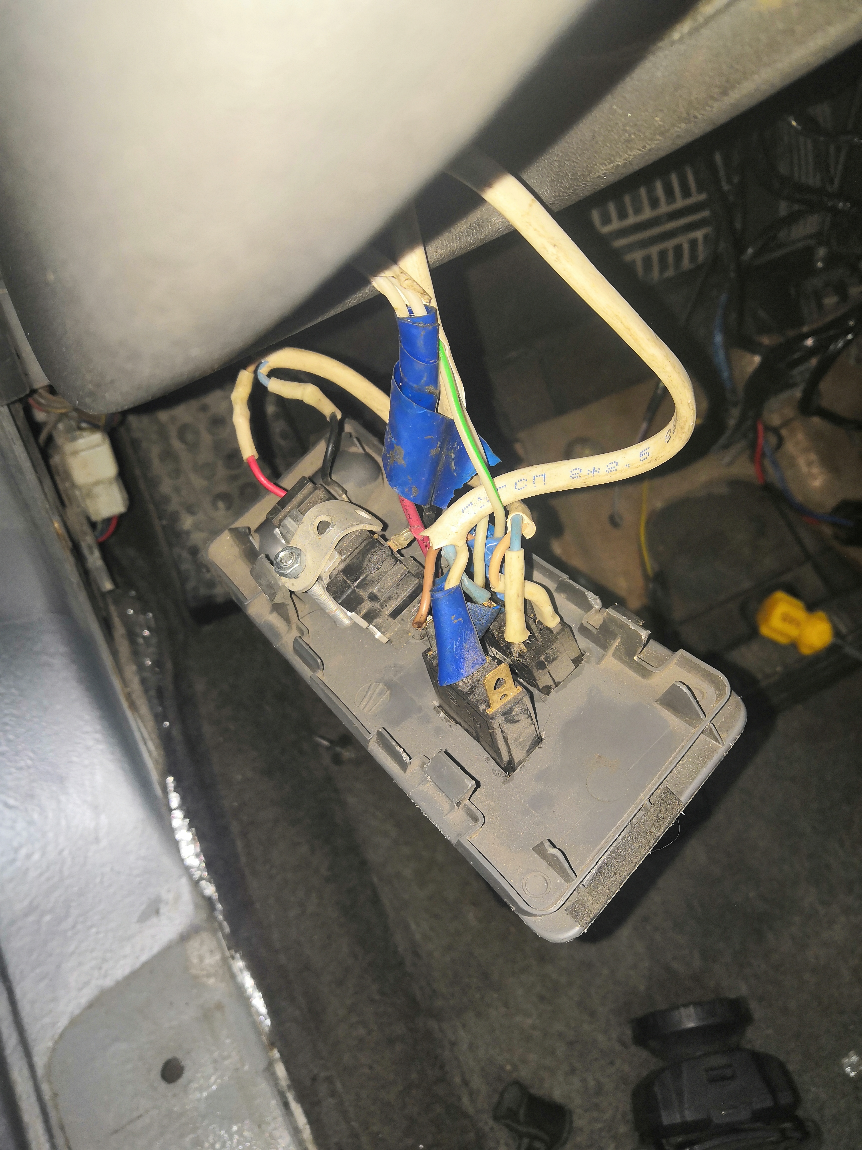

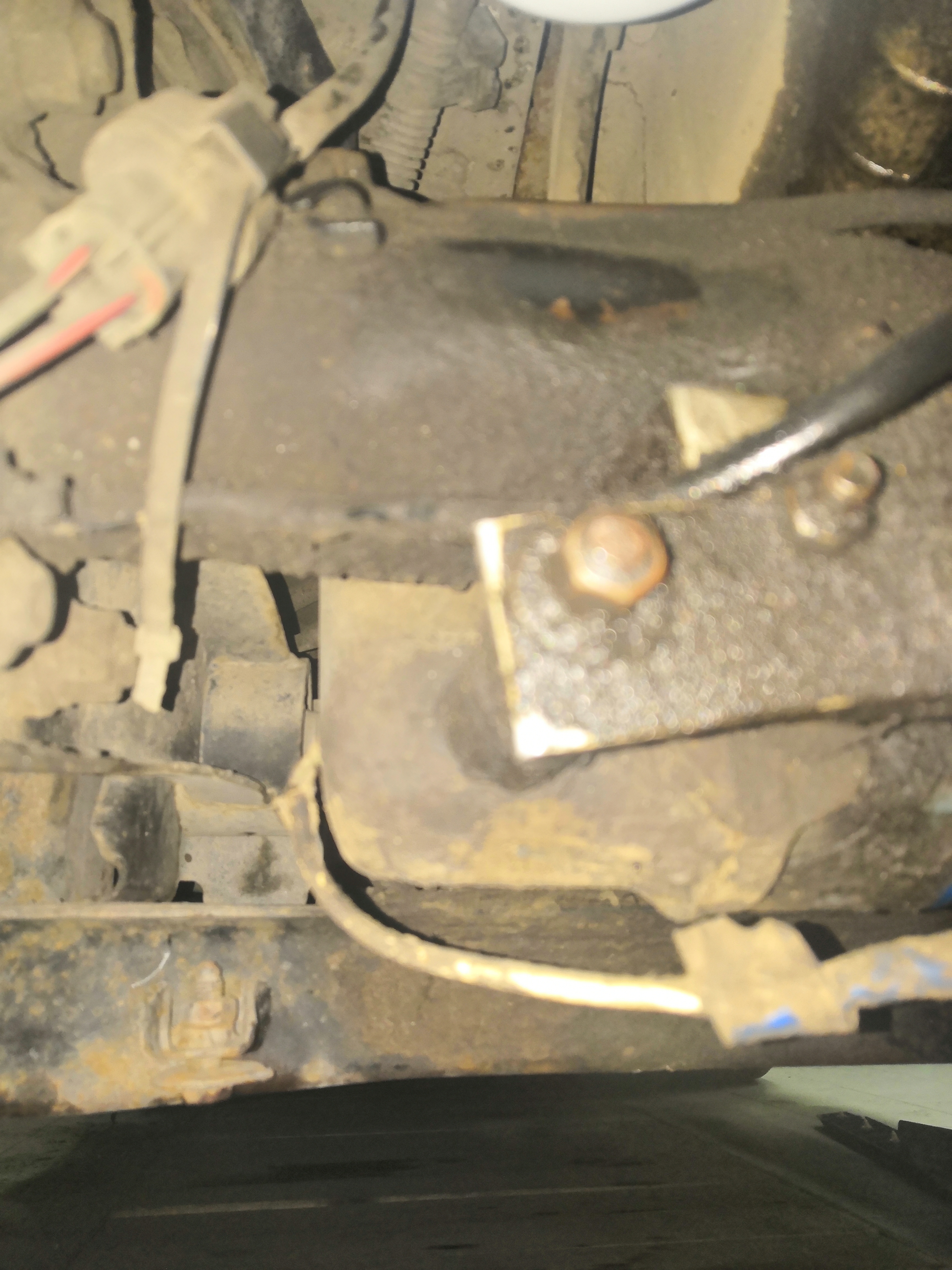

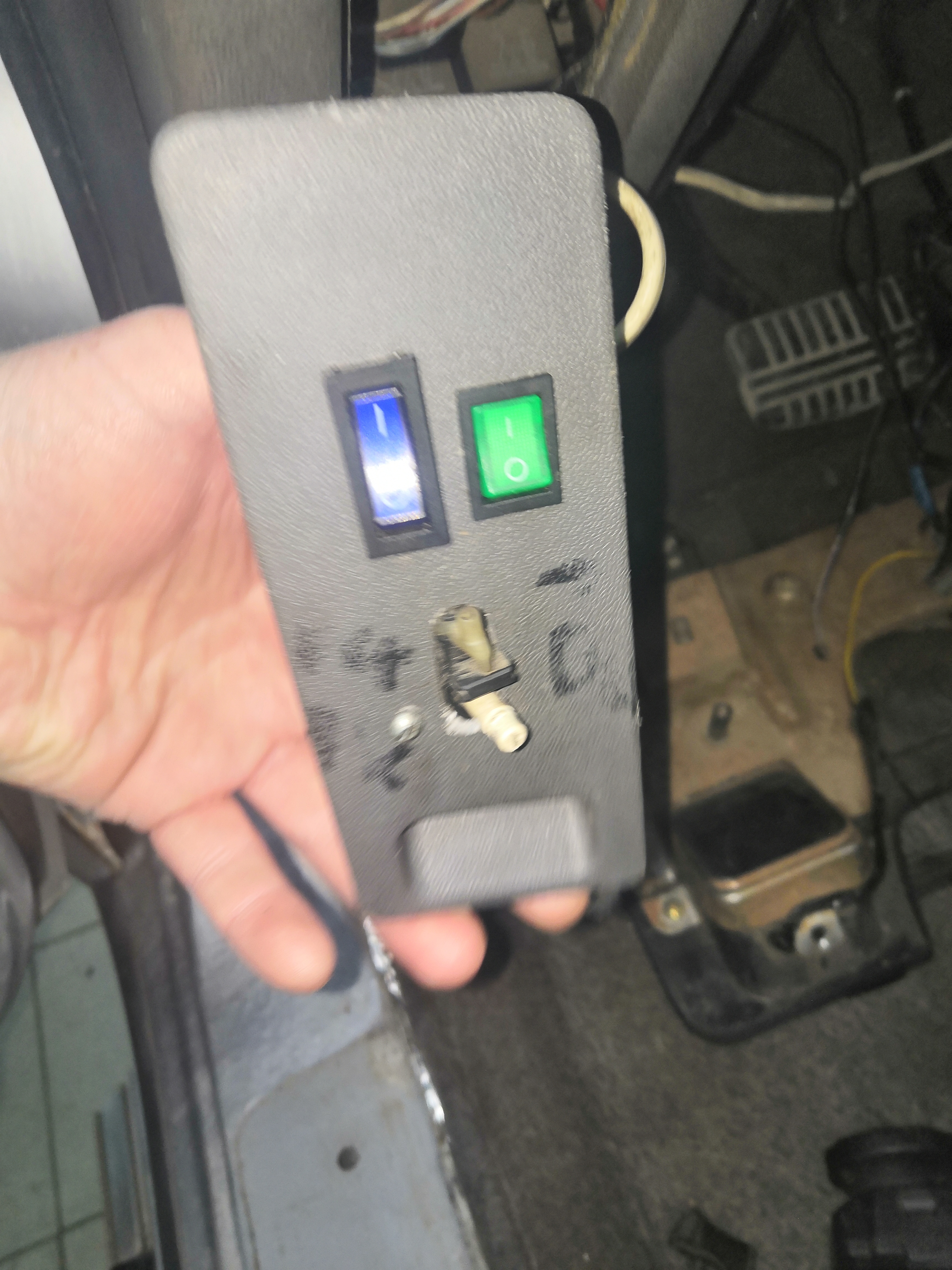

Всем добра. Купил паджеро 3,2002 год, 3,5 жди, левый руль, GLS. Задний редуктор с блокировкой. Так вот к переднем у редуктор подходят какие то провода и в салоне кнопки, причём 4вд включается нормально с рычага раздатки, ничего не моргает, все работает чётко. Что за провода? Попробую фото прикрепить. Под капотом на акб набоасывается, но не подключено, ну и одна кнопка майфун включает.

Сообщение white2007 »
Фото с разъёмом реле лишнее, это от сигналка,точнее что от неё осталось, походу блок выдрали.

Передний редуктор.
:*OK*: он был пневмо, а его походу сделали электро :shock:

Передний редуктор.
Сообщение Жипер »
white2007 писал(а): он был пневмо, а его походу сделали электро
Это какой-то безумный "гений". :]:-O:
НЕ, я понял бы подобную хрень без полного доступа к з\ч.
Но даже сейчас это доступнее и дешевле подобного рукоблудства. :]:-O:

Передний редуктор.
Теперь осталось разобраться, как это работает :*CRAZY*:

Передний редуктор.
Сообщение v_v_t2018 »
Блин, а чего все в масле то? Не должён он сопливить!!! :=-O:

Передний редуктор.
Это с сальник переднего бежит

Передний редуктор.
Придётся все менять и грм заодно

Передний редуктор.
Ну я так понял это приблуда, чтобы кардан отключать передний?

Передний редуктор.
Сообщение Жипер »
Кардан передний ты в раздатке вообще то отключаешь.
А на редукторе отключалка правой полуоси.

Передний редуктор.
Был до этого мпс1, там пневма работала, чтобы кардан не крутится на 2 вд, а здесь немного по другому. Ну если знаешь досконально объясни нормально, без понтов. Спасибо

Передний редуктор.
Сообщение Жипер »
white2007 писал(а): Был до этого мпс1, там пневма работала, чтобы кардан не крутится на 2 вд, а здесь немного по другому. Ну если знаешь досконально объясни нормально, без понтов. Спасибо
Начни с изучения работы дифференциала - пока ты этого не знаешь, объяснять бессмысленно.
На п3 и мпс1 механизмы отключения полуоси одинаковы.
Пневмы там нет, там вакуум.

Передний редуктор.
Ну понятно, ось зачем отключается?

Передний редуктор.
Я знаю как все это работает, а вот ты помоему немного не догоняешь, зачем отключается правая прлуось

Передний редуктор.
Сообщение Жипер »
white2007 писал(а): Я знаю как все это работает,
Ну не наговаривай на себя. :)
твои же слова тебя опровергают:
white2007 писал(а): чтобы кардан отключать передний
white2007 писал(а): там пневма работала
white2007 писал(а): а здесь немного по другому
Одно радует, ты таки начал правильно формулировать мысли. :)
white2007 писал(а): отключается правая прлуось

Передний редуктор.
Сообщение Жипер »
white2007 писал(а): Ну понятно, ось зачем отключается?
Чтобы снять ненужную нагрузку с мотора и трансмиссии. :)

Передний редуктор.
И отключить передний кардан

Передний редуктор.
Это как хабы выкрутить на уаз

Передний редуктор.
Сообщение Жипер »
white2007 писал(а): И отключить передний кардан
Ааааа.., вона чо... :]:-O:
А скажи-ка дружище, а колесо стоящее на земле, при диагоналке, тоже отключается?
Я ж тебе не зря написал - учи работу дифференциала.
