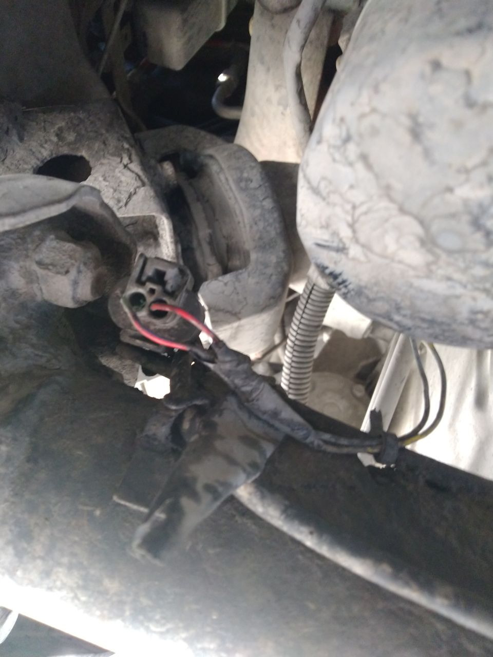

Доброго времени суток.
Двигался на заднем приводе и влетел на скорости в огромную лужу. После этого, при попытке включить передний привод индикаторы подключения переднего привода мигают без остановки. При включении межосевой блокировки индикатор блокировки включается.

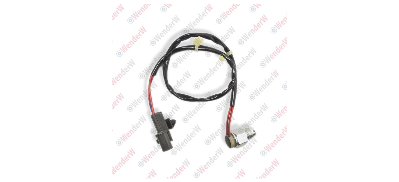

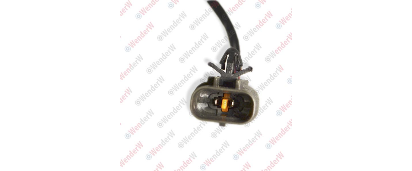

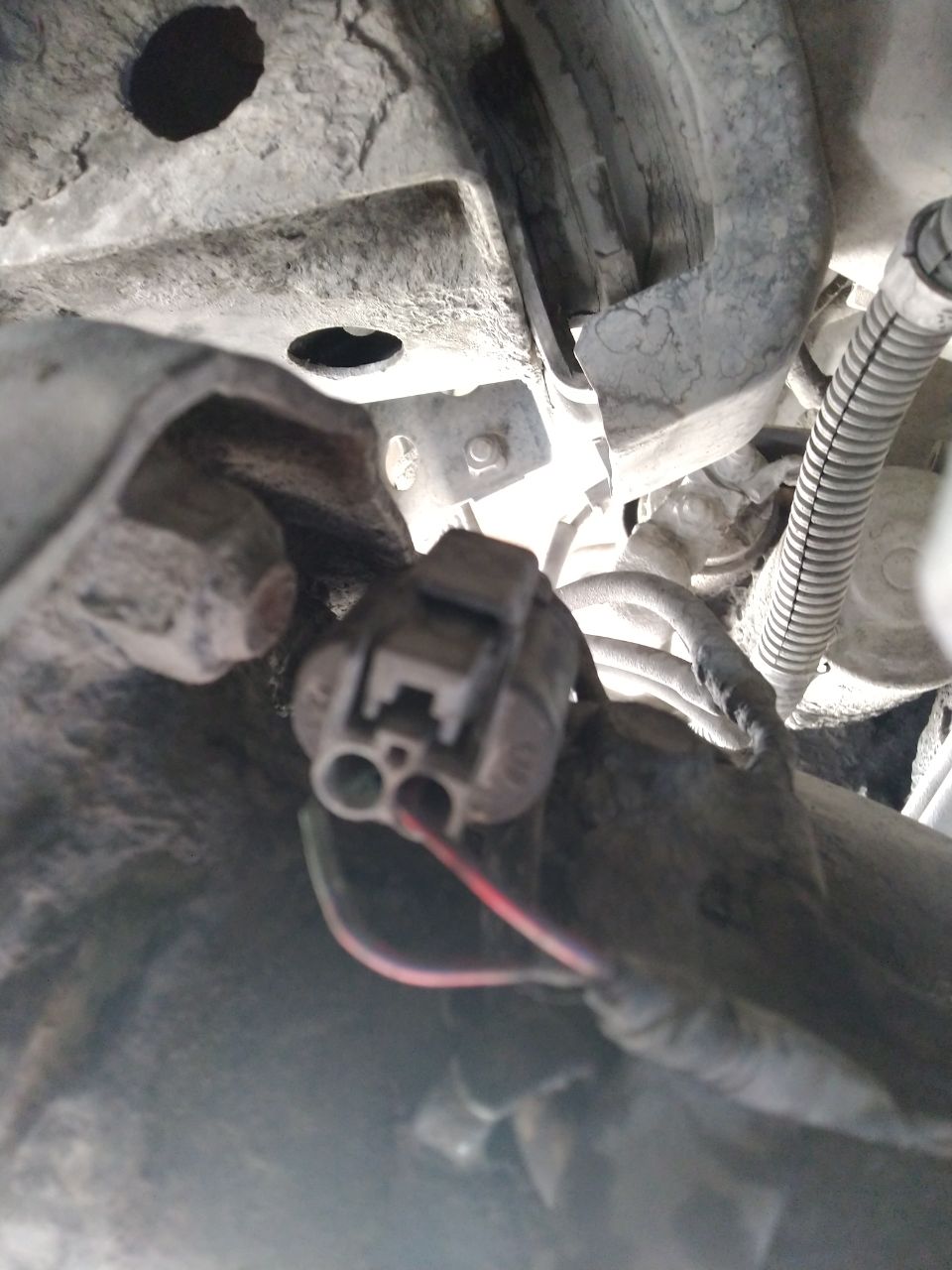

Полез под машину и увидел, что у датчика подключения полного привода MR953767 два проводка подходят к части «папа» электрического разъема, а со стороны «мамы» разъема оторван (отгнил) под корень один из проводов, которые уходят в жгут проводов.
Планирую обрезать проводки от «мамы» разъема, припаять и одеть в термоусадку проводки новой части «мама» разъема. Как узнать парт-номер разъема для поиска и приобретения?
Оторванный провод
Оторванный провод
Датчик MR953767
Датчик MR953767
Разъем датчика MR953767

Благодарю! Это то, что надо! :*THUMBS UP*:

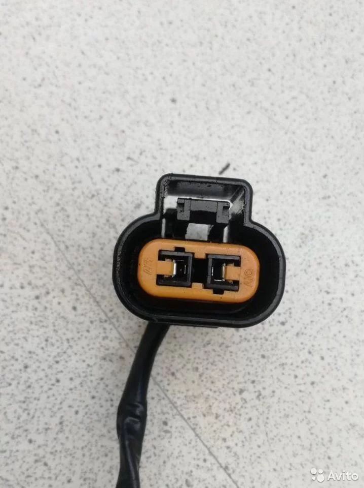

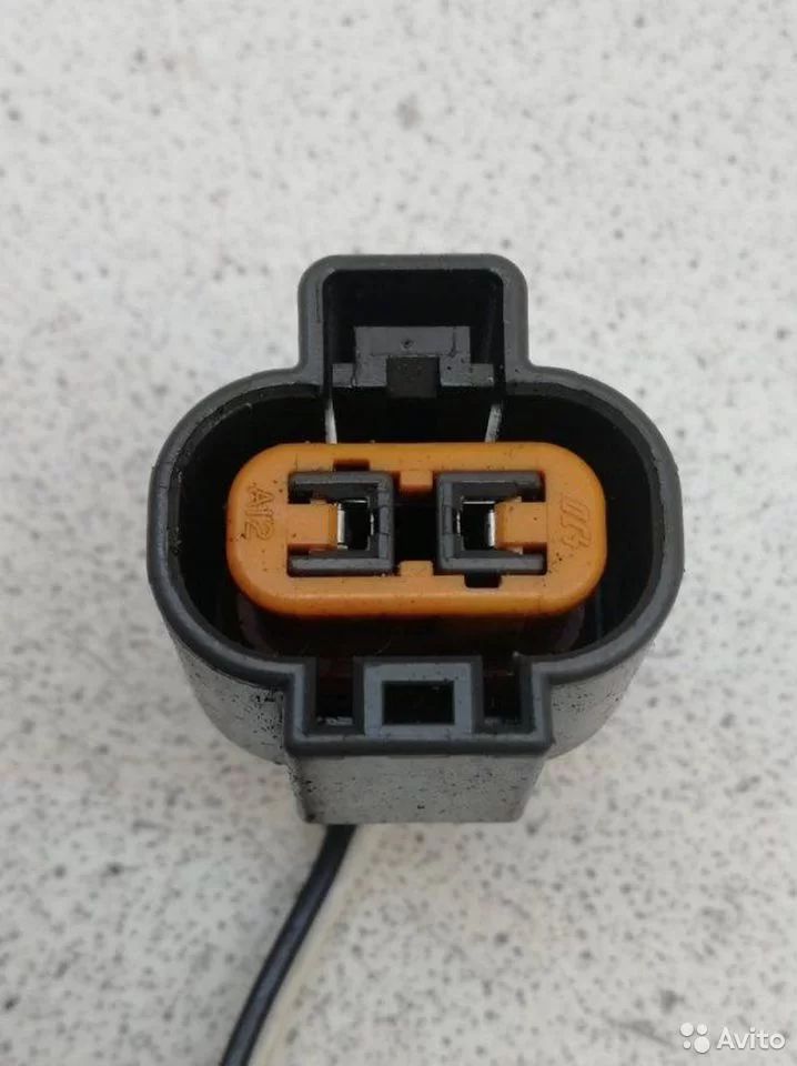

SNOOPER, прошу еще помощи.
Нашел в наличии два варианта разъема: вариант_1 и вариант_2. Судя по фотографии моего разъема мне необходим именно вариант_2?
Мой разъем
Мой разъем

Да правильно.
Но в принципе можно любой, срезав на датчике "планки ключа"

Сообщение dmvarlamov »
Я вот аккуратненько разбирал такой разъем, аккуратно припаивался с оторванному контакту и собирал обратно. Пробег после операции - уже лет 5 :*THUMBS UP*:
