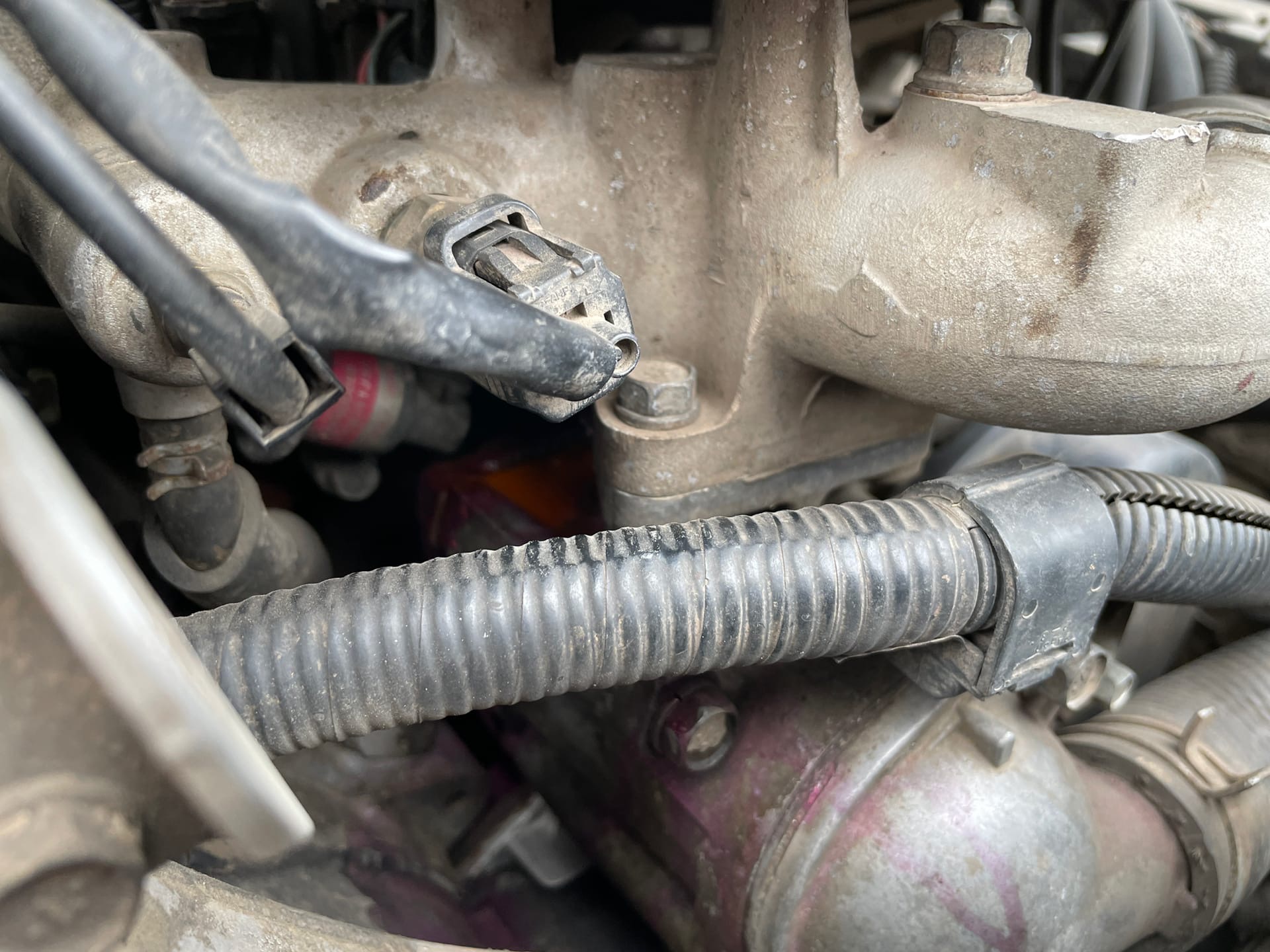

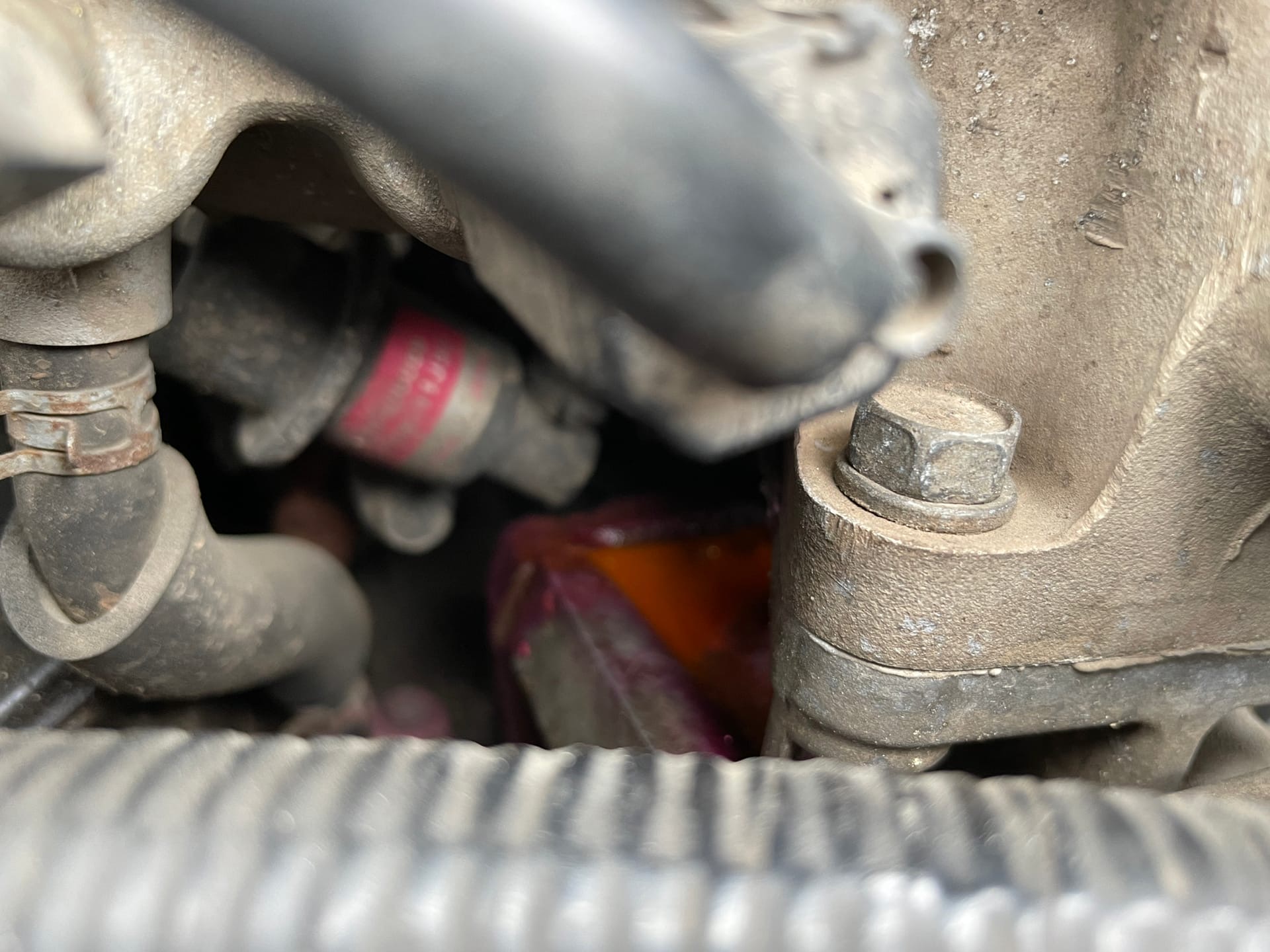

Ребята, всем доброго времени суток! Столкнулся с такой проблемой: заметил, что ОЖ медленно уходит, подливал грамм 50 на 1000 км. Режил осмотреть как следует, куда же она исчезает. Далеко ходить не пришлось: в том месте, где корпус термостата "прилегает" к двигателю обнаружил утечку. Внимание вопрос: какой номер прокладки этого элемента и было ли у кого похожее?

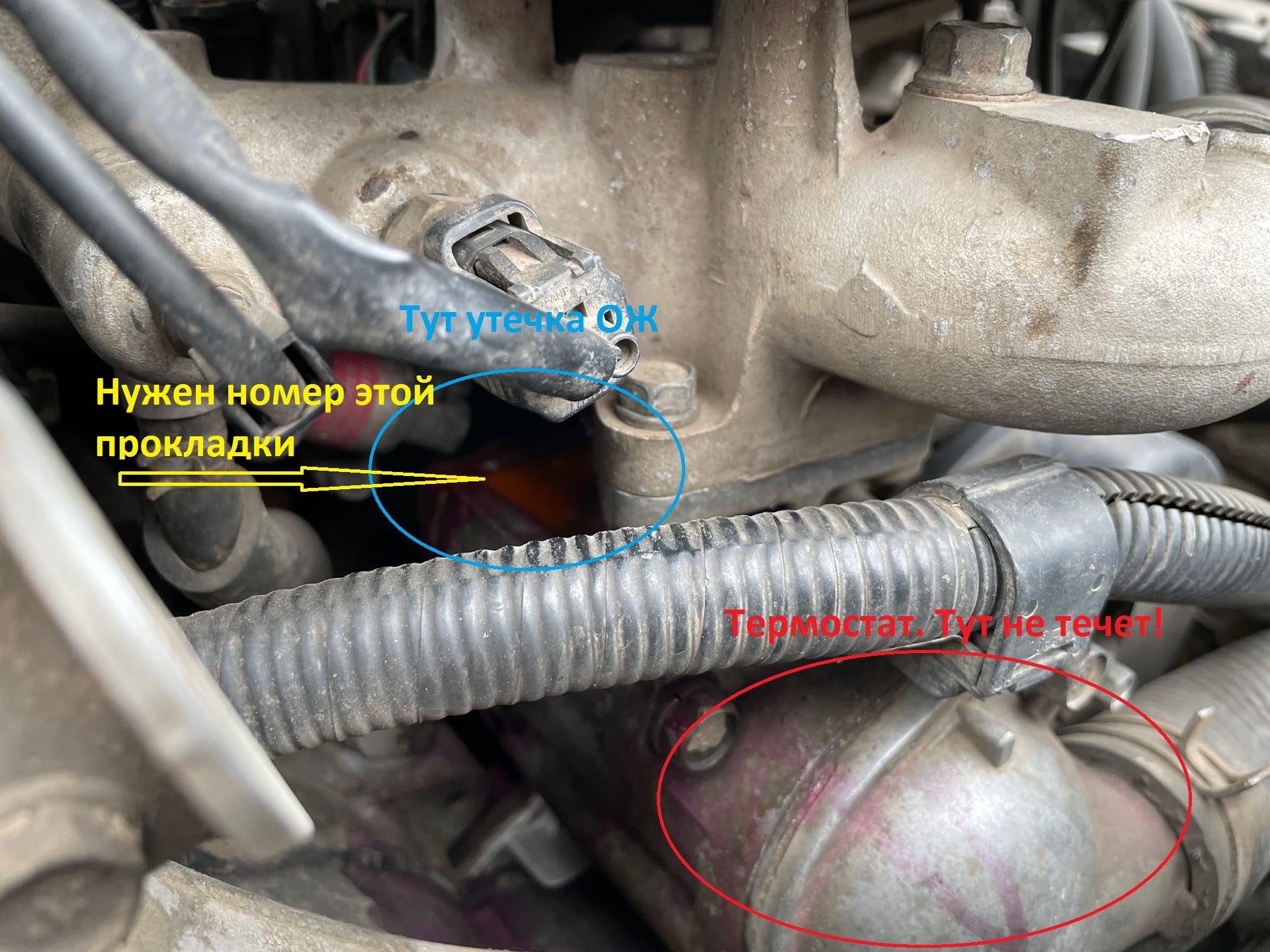

Вы все правильно поняли, но течет не сам термостат, а чуть дальше, где его крепление к двигателю, смотрите картинку.

Получается, что это прокладка MD308723
http://pajero4x4.ru/fgallery/displayima ... pos=-31851
На схеме 10117P. Или у Вас течет 10124?
Старую прокладку кстати, тоже можно попробовать поставить на герметик или подтянуть. Цена на мой взгляд не очень "гуманная". Можно и самому поробовать вырезать из паронита.

volgstal, а вот это уже сильно похоже! Она и есть=) Весь форум и драйв перерыл. Неужели ни у кого она не текла?
С другой стороны, сейчас потеплеет-я все тщательно проверю ,замою, может сверху туда капает? В общем как всегда-проблема в общем-то пустячная, а разбираться надо..
Похоже все-таки 10117, но перепроверю. Спасибо вам за помощь!
