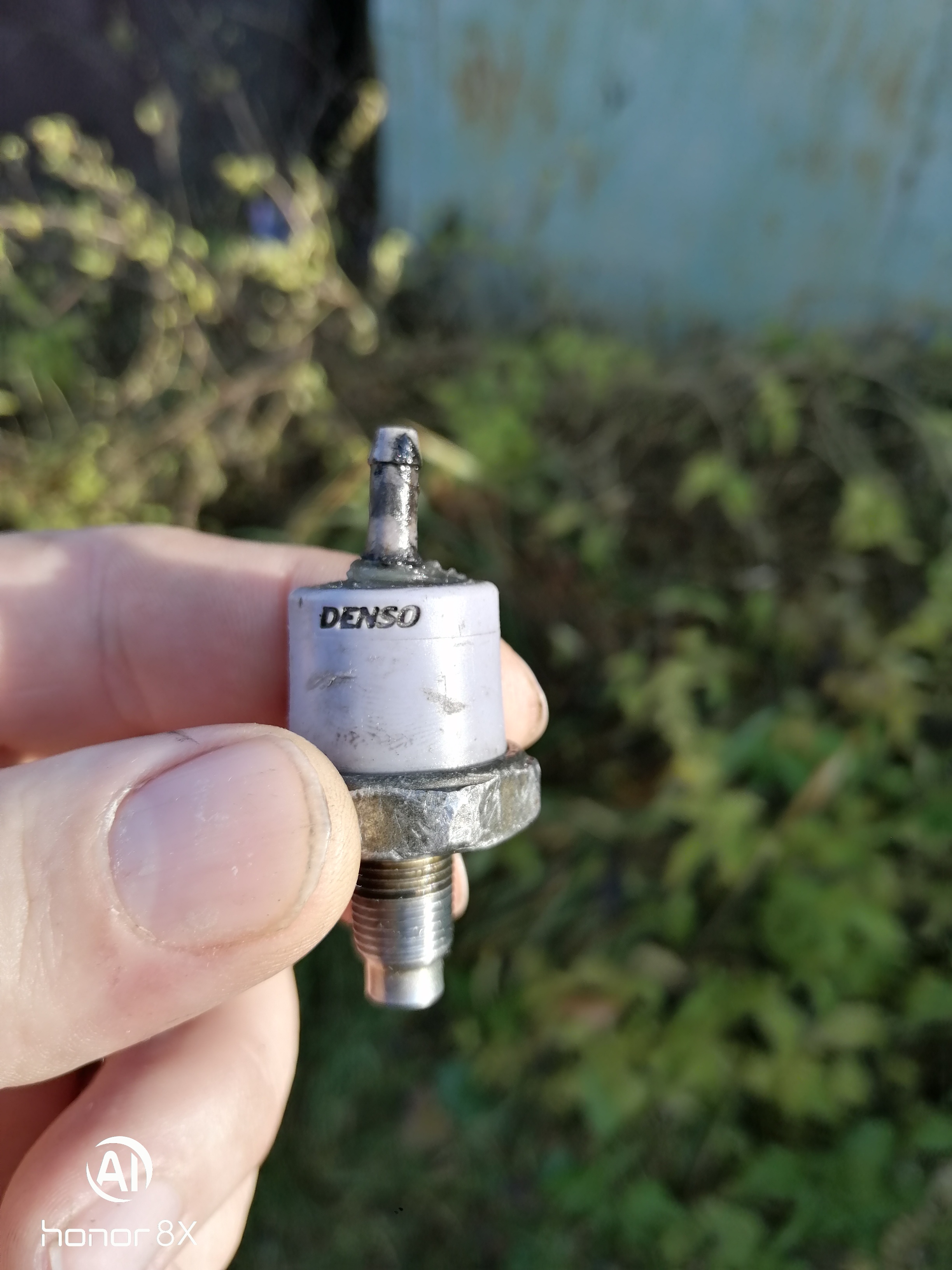

Подскажите для чего служит и как работает? Снял старый там как шарик находится когда его трусиш, а в новом его нет. Как должно быть, может кто разбирал.

Это не датчик-это типа фильтра - через это давит воздух из впускного коллектора к датчику надува.

maudincev, приветствую, подскажите пожалуйста, а внутри должено чтото быть.

Конечно что то должно - то, что улавливает в том числе летящие из турбины частицы. Вот что именно - не знаю. На форуме вроде обсуждалось подобное. В нем все закреплено ни чего не болтается и должно сквозь него пропускать воздух.

Внутри тупо войлочная таблетка.

А если ЕГРзаглушен он несёт какую нибудь функцию очистки?

Несёт. Во впускном коллекторе старого дизеля всегда есть масляная взвесь. Или из сапуна, или из турбины.
