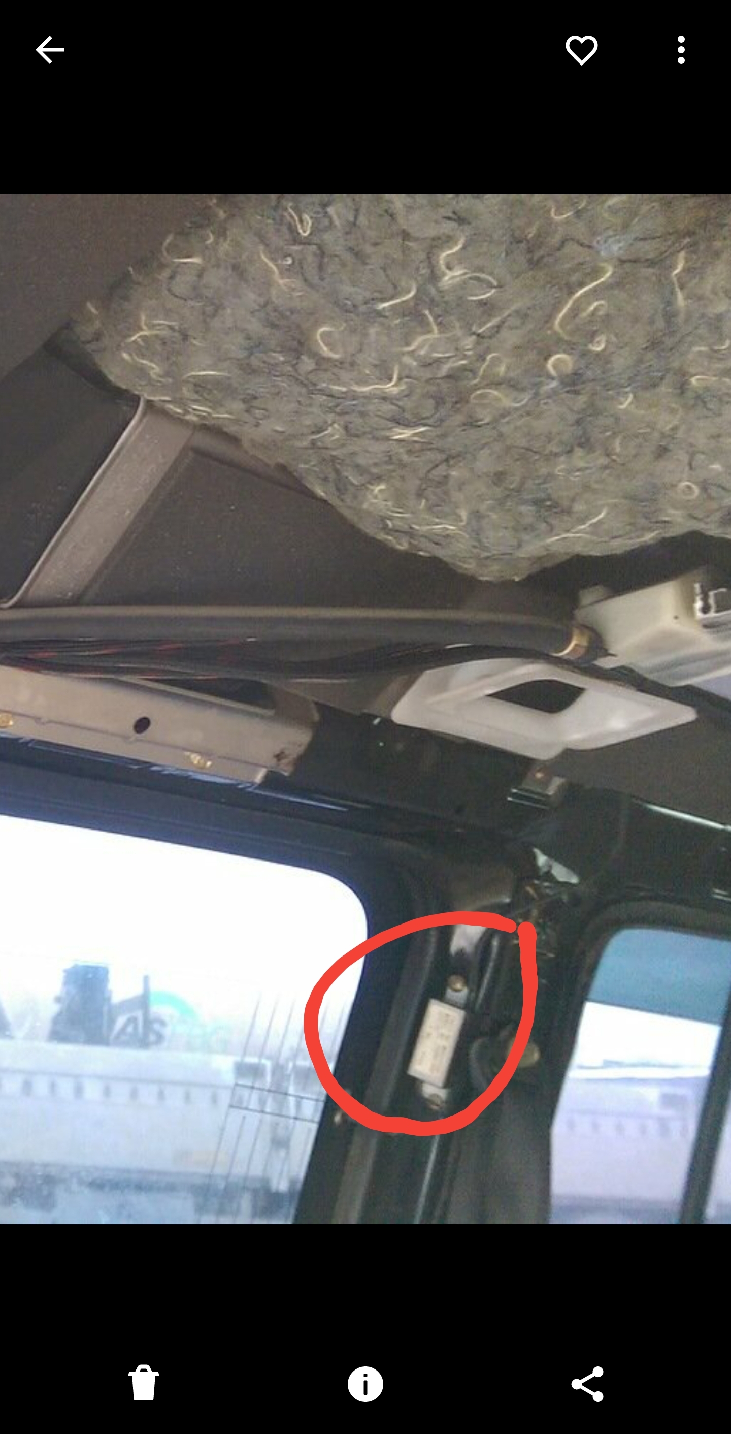

А это не он?
Сообщения: 57477
Поблагодарили: 4803 раза
Антенный усилитель
Да он.

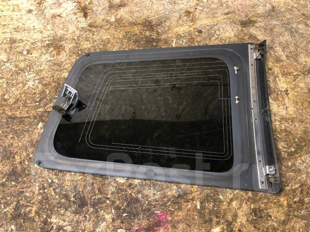

SNOOPER, а может за одно подскажите, хочу себе форточки с Владика заказ эти. Но у праворуких там две клеммы на антену и на двух форточках сразу (если конечно это антена).
Подскажите, я смогу их вместо своей подключить?
Если хотя бы к одной клемме подключить усилитель?

Jackson писал(а): SNOOPER, а может за одно подскажите, хочу себе форточки с Владика заказ эти. Но у праворуких там две клеммы на антену и на двух форточках сразу (если конечно это антена).
А почему нет.
Две могут и не дать результата.
Всё нужно пробовать.
Там вполне может быть, скорее всего и есть, две антенны, радио и теле.
Нужно подключать и катятся, пробуя одну, вторую, или обе сразу.

SNOOPER, Попробуем, спасибо за ответ!
