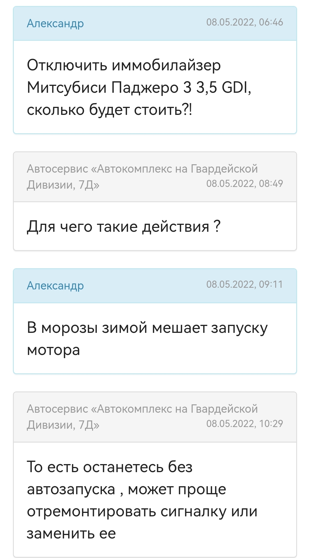

Сказочник???
Смотри мою подпись.... на всех кроме Кольта стоит автозапуск (ещё Пинин был) и ни на одном нету мимо.... благодаря ёжику.
Нахрена автозапуску лишний геморрой???

6g74 "приколы в мороз" gdi
Какой вопрос такой ответ.)
Сергей говорит о перепрограммировании моторного.
Тоест заливки программы Immo-Off
А электрик понял что просят отключить иммо (дополнительный)
Не страшно, все когда-то начинали.)
Вам пока есть время до зимы, нужно решить в принципе один вопрос.
Насколько Вам нужна штатная защита машины, а именно метка иммо в ключе.
Чтоб действительно было меньше гемора, я бы наверное перепрошил моторный, и установил дополнительный иммо с датчиком движения.
Тоесть запустить мотор можно будет "отверткой", а вот сдвинутся с места только с меткой.
При таком останется и запуск, и защита.

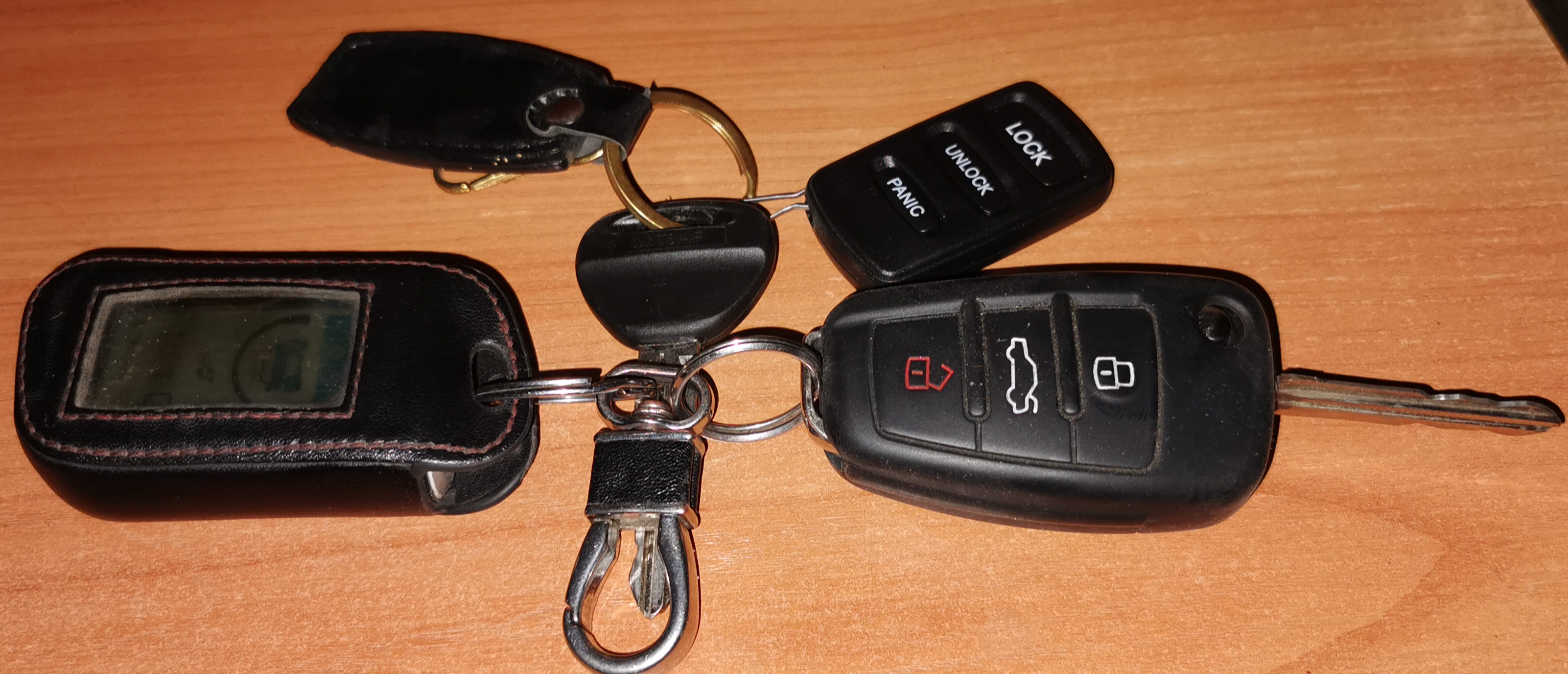

Потому как, стоИт обходчик....sashik_grozniy писал(а): ↑ чипами там и не пахнет
.....или лениво, метка приклеена к замку.
8(9О3)156 ТРИ ВОСЭМ 65
- SNOOPER
- Сообщения: 57475
- Мой автомобиль(и):: NewMPS
- Откуда: 78
- Откуда: Spb
- Благодарил (а): 1024 раза
- Поблагодарили: 4803 раза
Выкидуху разбирали, там "семечки" нет?sashik_grozniy писал(а): ↑ Ключи мне достались болванки чипами там и не пахнет
