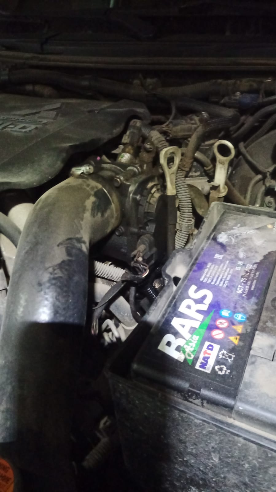

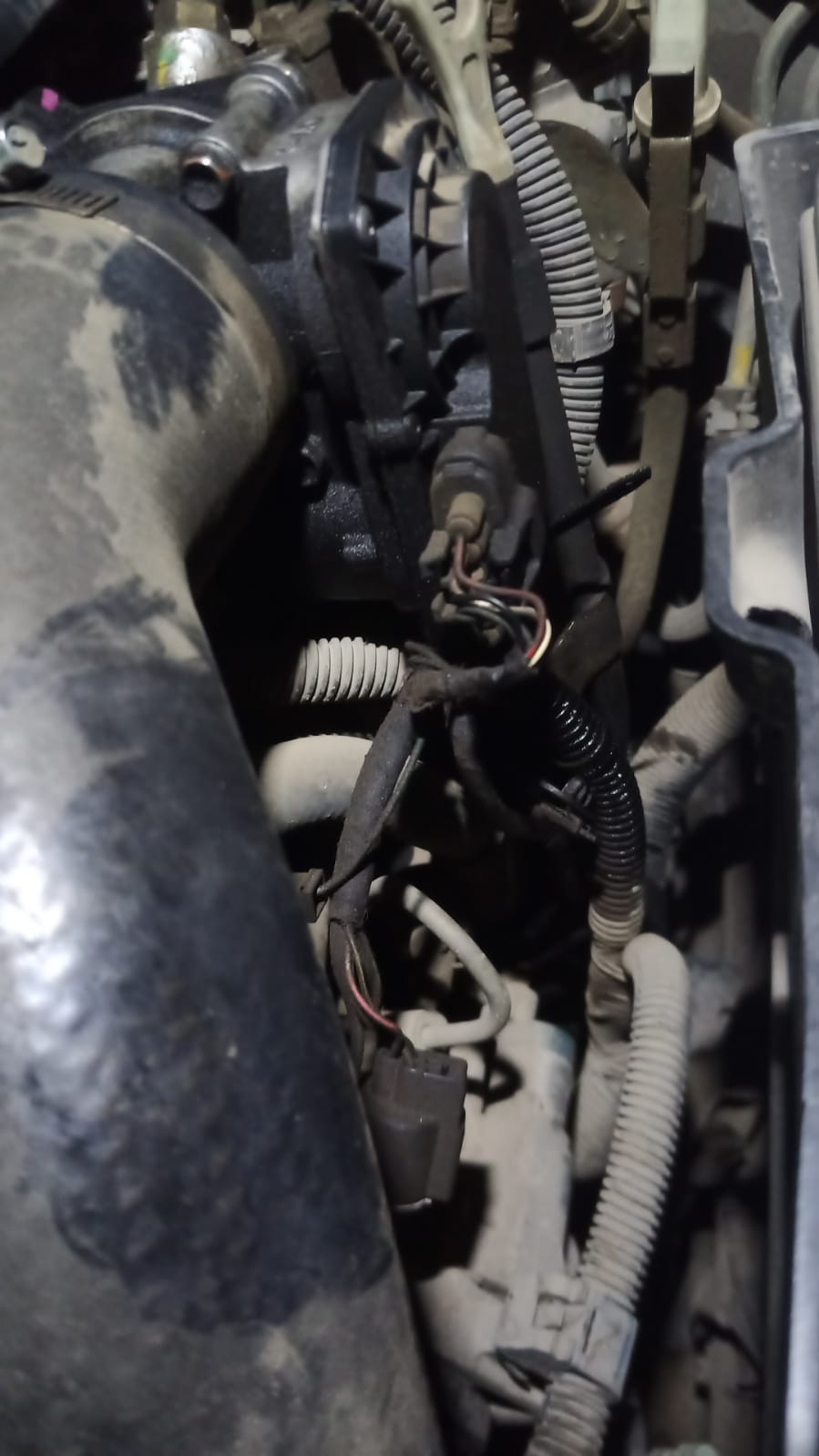

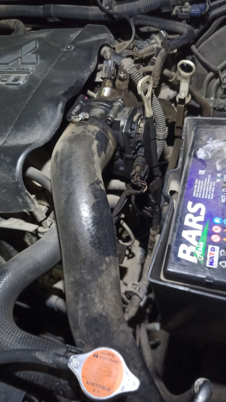

Доброго времени суток всем!
вчера открыл капот посмотреть как там дела.
неприятно удивился увидев что начал потеть блок справа от двигателя
(если смотреть от передка).
два дня назад менял в сервисе антифриз.
Фото прилагаю, в yandex навскидку не нашел что это за блок и там еще гофра потеет,
на фото это видно, сверху этого блока грязь вытер.
может кто нибудь прояснить что это может быть?

Блок дроссельной заслонки. Можно снять этот толстый патрубок, замыть всё карбклинером и поставить патрубок на место.
А гофра внизу не потеет. Это на неё масло капнуло и расползлось по пластику далеко.

Была такая же беда, оказалось хомут на впускной трубе "просел", заменил хомут и все стало норм.

что находится в этом патрубке? масло?

Bachelor писал(а): что находится в этом патрубке? масло?
Воздух. Масло это парЫ от турбины.
