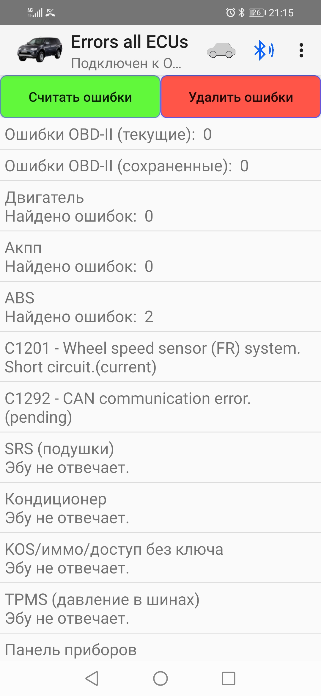

На ровном месте загорелась герлянда с ошибками АBS.
Сканер показывает ошибки c1201(передний правый датчик) , C1292. Пробовал скинуть. Эффекта нет, ошибки активные.

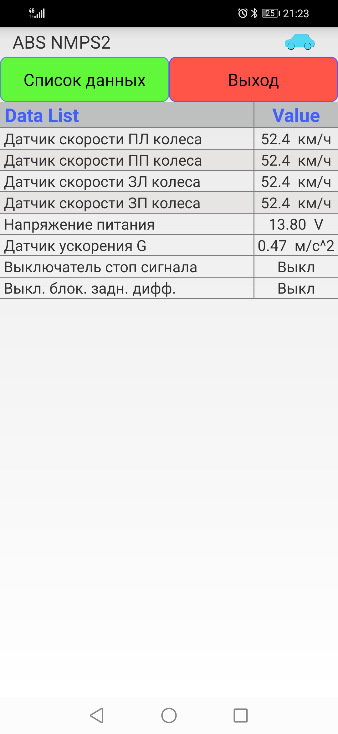

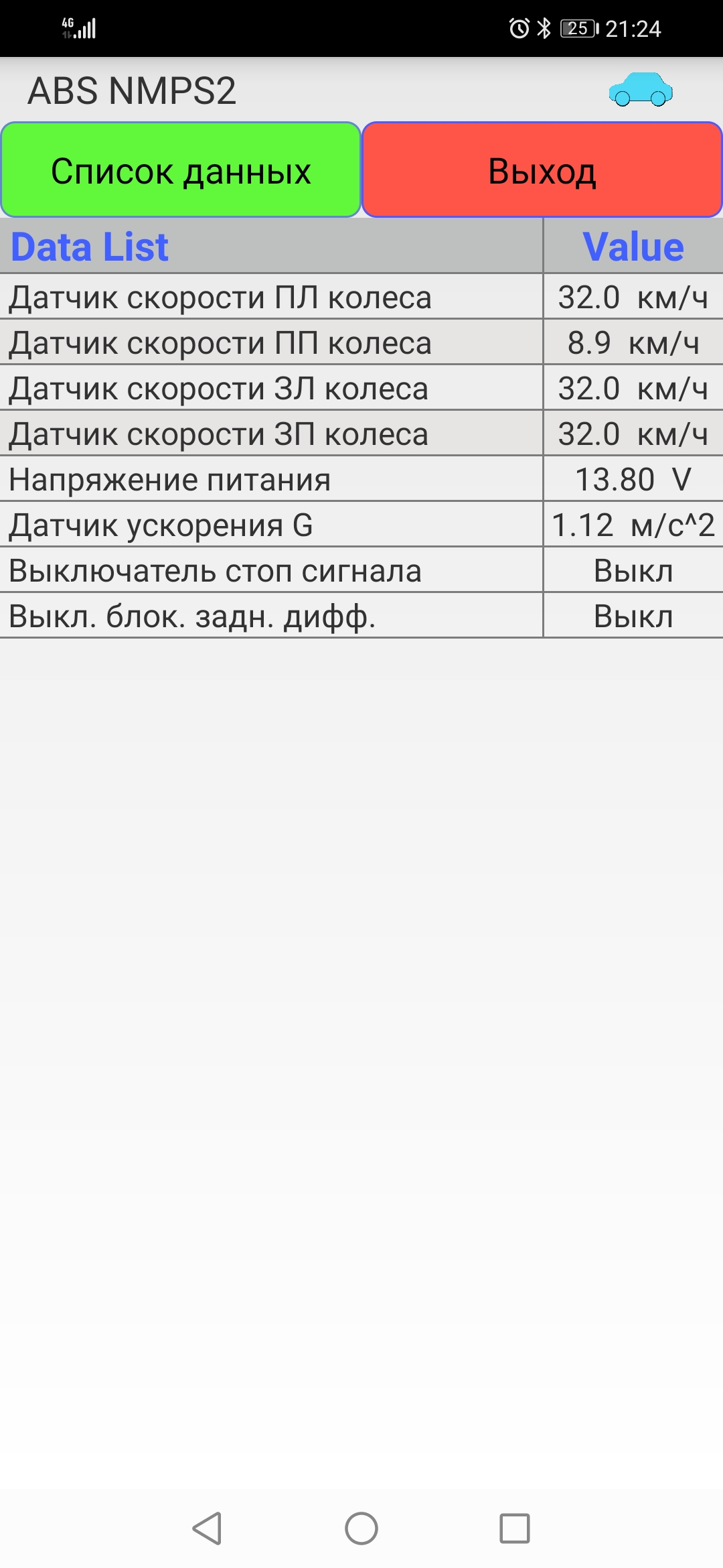

Потом попробовал снять показания датчиков абс. Вроде показания одинаковые, но переодически передний правый показывает не корректно,то больше, то меньше.

Вопрос это отьезжает сам датчик.? Или обрыв? Я так понимаю обрыв бы вобще ничего не показывал

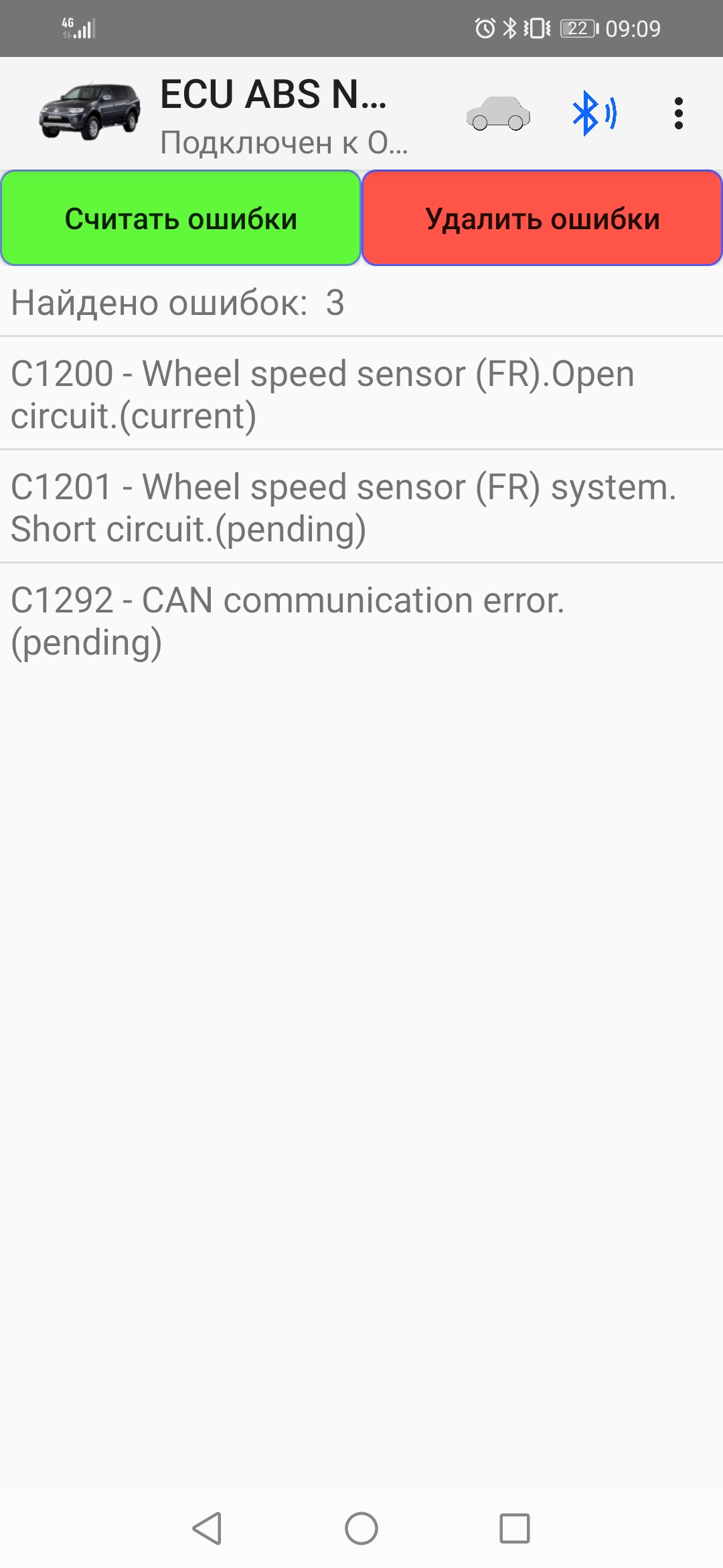

В общем докладываю.
Прозвонил датчик. Он рабочий. Прозвонил проводку на датчик, звонится.
Поехал на работу.. на заправке на заведеной машине решир подергать разъём который на раме за правым колесом.
Появилась активная ошибка что обрыв провода.c1200, а с1201 и с1292 стали не активными.
Заглушил/завёл авто. Гирлянда потухла. Ошибки смог почистить. Продолжаю наблюдать :*CRAZY*:
