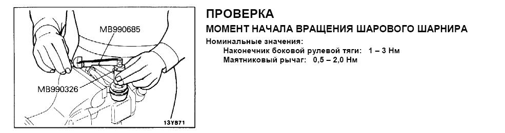

Имею снятые рулевые наконечники с тавотницами, в них палец ходит свободно от руки. Собственно вопрос - считать их уставшими или это норма для такого типа, там же вроде они подпружинены.

алексей - Маленький Мук писал(а): главное что б небыло вертикального люфта
Это только для нижних шаров - и только для оригинала.
Верхние шары и наконечники должны туго "ходить".
Если свободно = в помойку.

А я так понял, речь про трапецию, а не про шаровые...

Рулевые наконечники
Сообщение alx25rus »
Жипер писал(а): Это только для нижних шаров - и только для оригинала.
у меня люфтов нет, но рукой вертится как хочешь, вокруг оси не пробовал провернуть

Рулевые наконечники
Сообщение Жипер »
dvm99 писал(а): А я так понял, речь про трапецию, а не про шаровые...
А ты не пробовал НЕ через слово читать?
Жипер писал(а): Верхние шары и наконечники должны туго "ходить".
