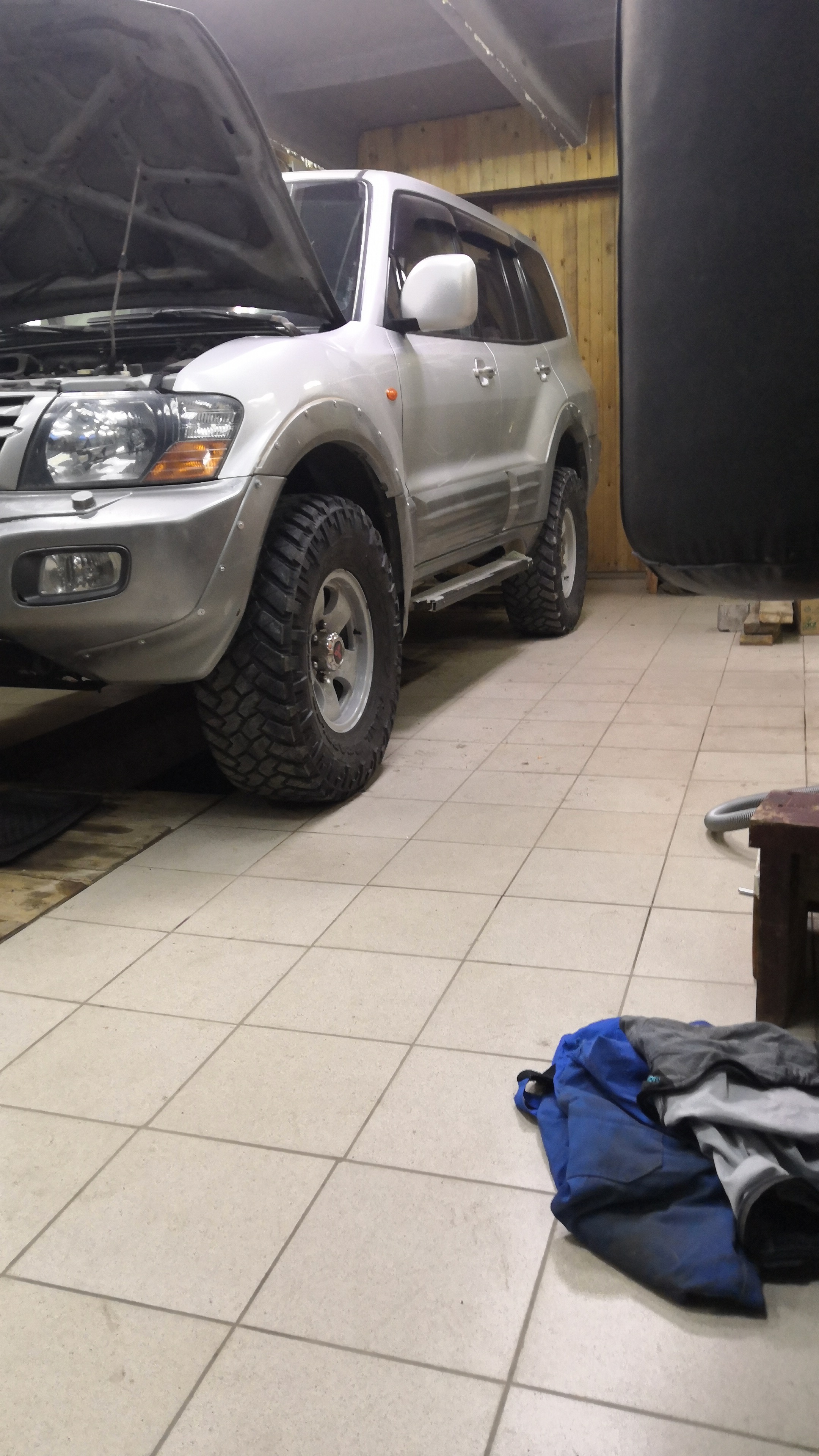

Поставил проставки и задние пружины аирмен, жёлтые, жёсткость "В"

white2007 писал(а): Поставил проставки и задние пружины аирмен, жёлтые, жёсткость "В"
Чот высоко у тебя получилось, пыльники на задних шрусах будут расходниками :;-): . А проставки спереди 3 сантиметровые чтоль вкорячил?
white2007
Сообщения: 179
Зарегистрирован: 16 фев 2021, 05:40
Двигатель:: 6G74GDI
Мой автомобиль(и):: паджеро 3, 2002,Акпп
Откуда: Томск
Поблагодарили: 7 раз
проставки под амортизаторы
Сообщение white2007 »
Не знаю сколько см, отдавал мастерам, они все сделали на максимум. А жопа при загрузке опустится, а так он не ездит, эта машина чисто для охоты с рыбалкой.

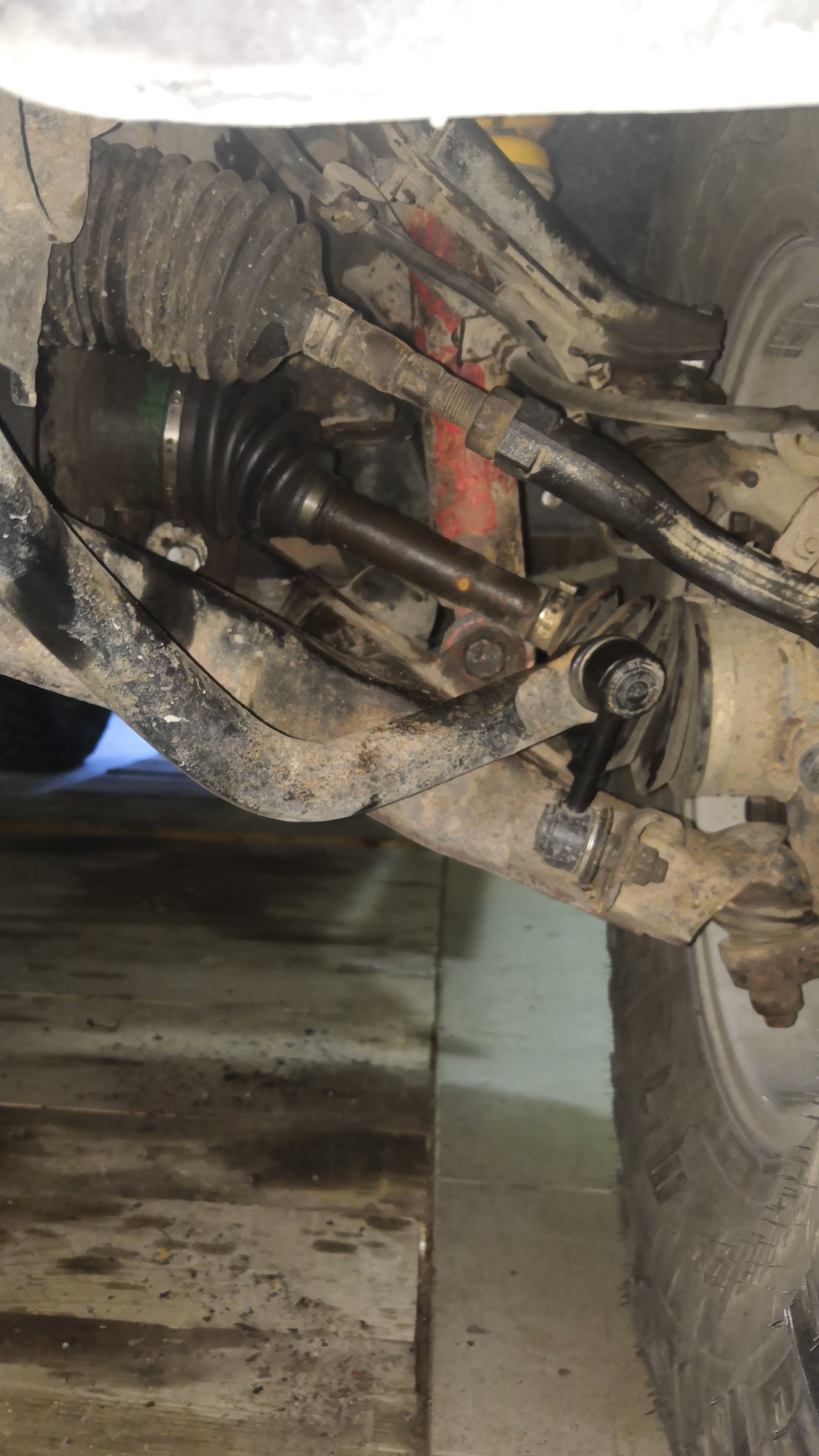

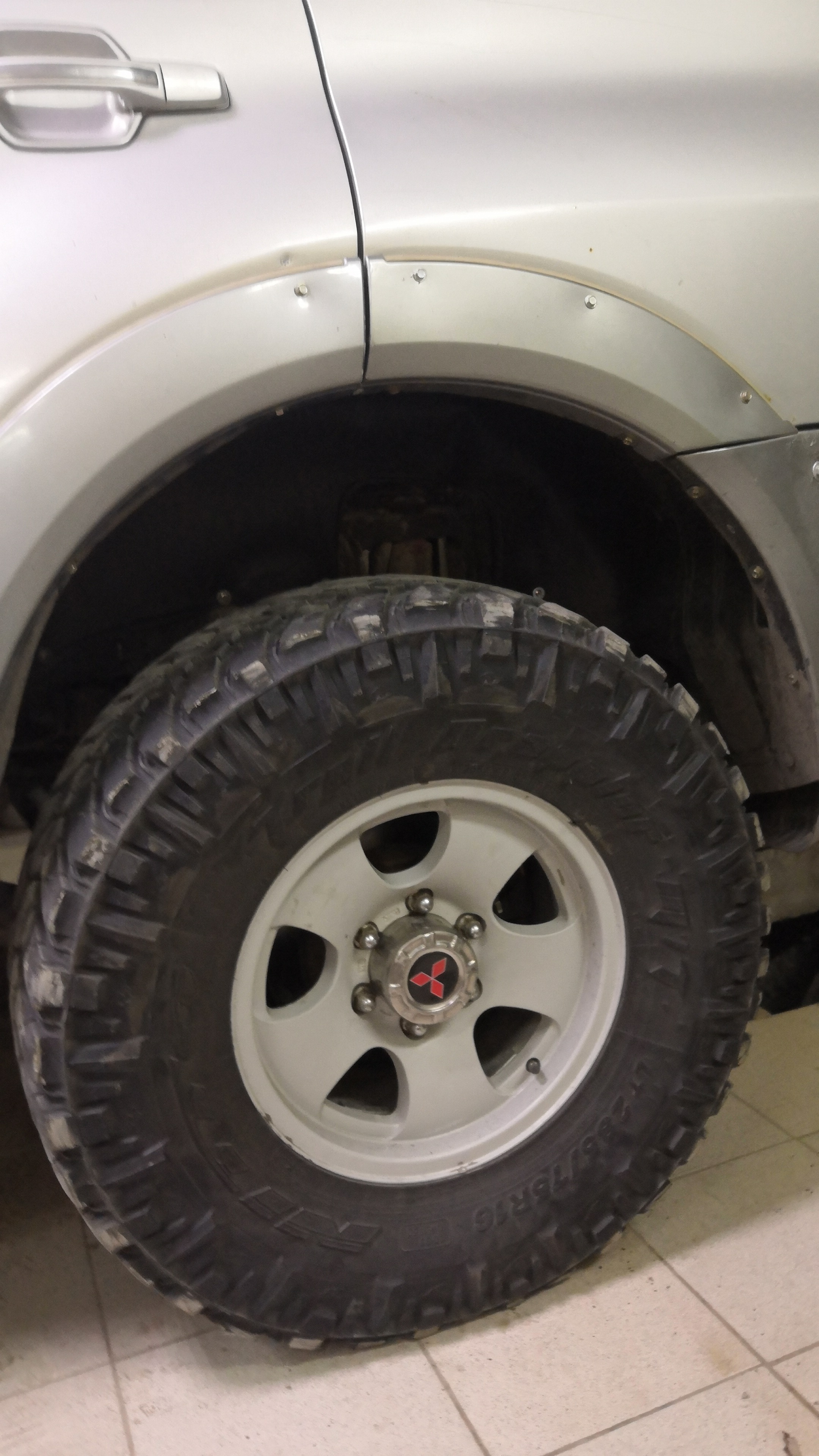

Как думаете сильно угол экстремальный перед. Рулеткой от пола 100.
Смайлик
Сообщения: 11181
Двигатель:: 3,5 MPI и 3,5 GDI
Благодарил (а): 256 раз
Поблагодарили: 664 раза
Сообщение Смайлик »
white2007 писал(а): Как думаете сильно угол экстремальный
Да, не, норм.... до нижнего отбойника 100мм???

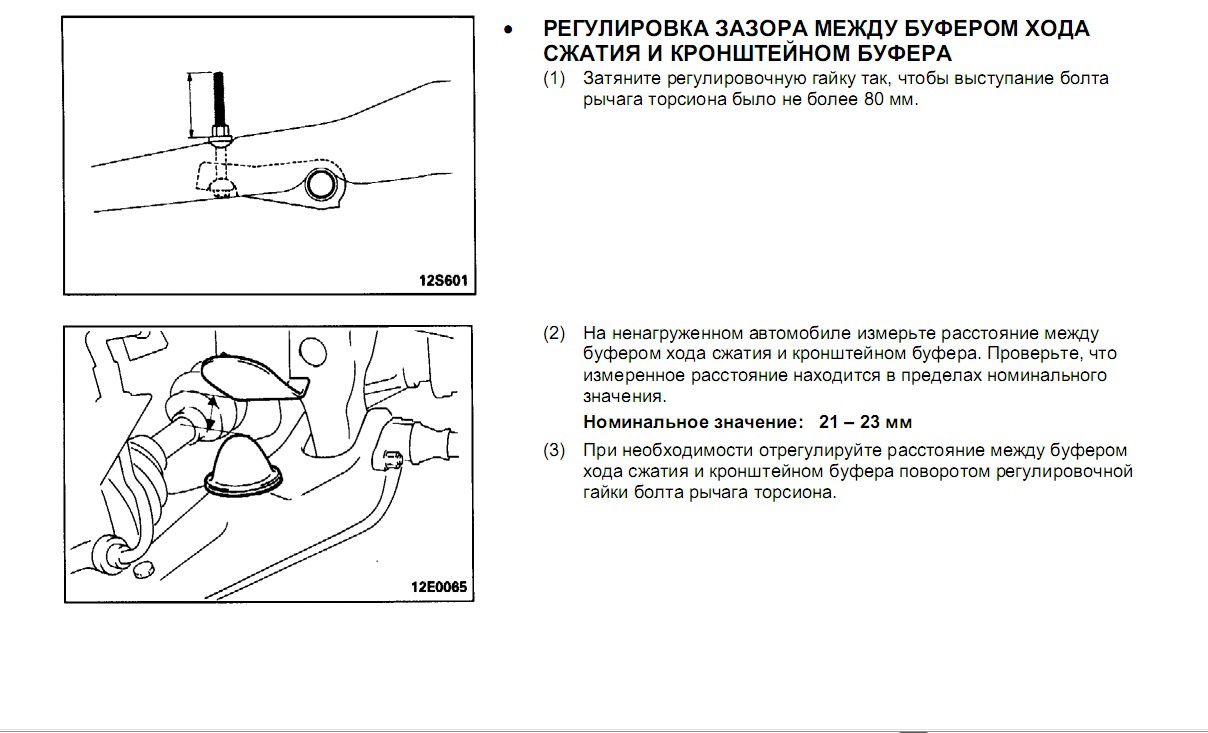

Я про то, что вижу на фото :*THUMBS UP*:
ПыСы это тема Паджеро III

А причём тут торсионы

Смайлик писал(а): до нижнего отбойника 100мм???
А понял, о чем речь, я думаю поболее, померю отпишусь.

Сообщение ГАНС »
white2007 писал(а): Как думаете сильно угол экстремальный перед. Рулеткой от пола 100.
Думается, что дохера подняли: шрусы вывернуты, и рулевая тяга, и шаровые - всё это превращается в быстрые расходники с таким углом работы. Когда поднимали, они надеюсь саленблоки рычагов хоть ослабляли? Если не ослабляли, то саленблоки перекручены и скоро их скрутит/порвёт :;-): Нафига такая высота, что резина 35 чтоль вкорячена? У меня с 2 сантиметровой проставкой и подрезанным снизу переднем бампером 33 колёса нормально входят. А так у тебя машина и вести себя будет как этажерка на трассе, будешь ездить и очковать на поворотах ::-D: .
P.S. если авто как говномес/трактор используется изредка скатать в лес на охоту/рыбалку, то можно и так. Если авто на каждый день, то нафиг такой тюнинХ :;-):
