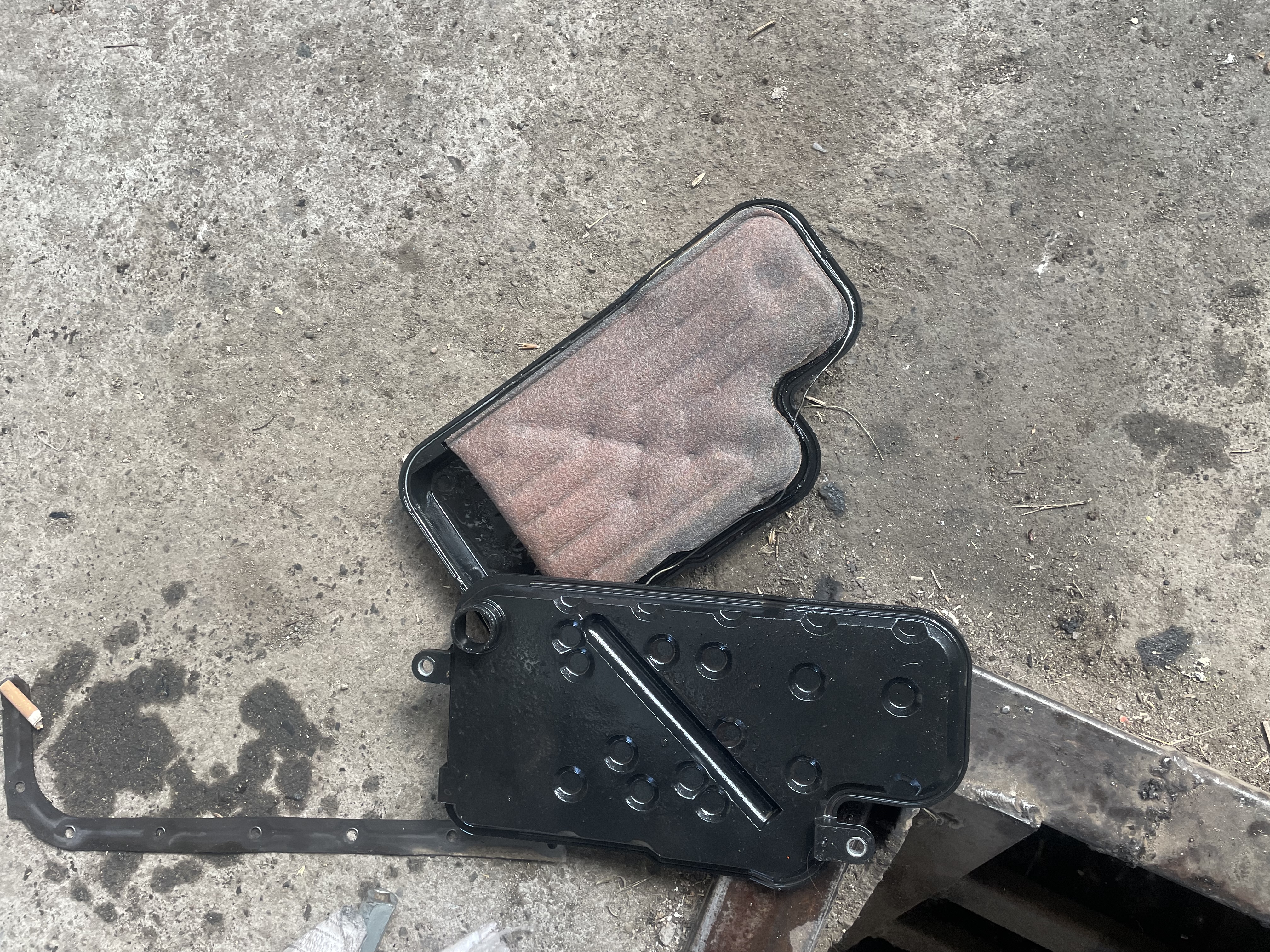

Ну что же все решилось, всем не равнодушным спасибо.
Суть такая, что да, лопнул фильтр и лопнул не просто по шву чуть, а прям развалился на две части.
Так что владельцам v5…. Если у вас при частичной замене масла сливается более 2,5 литра масла (не горячего, а остывшего, при нормальном уровне масла в акпп), то уже есть повод задуматься о том, что пора уделить больше внимания нутреннему миру акпп.
