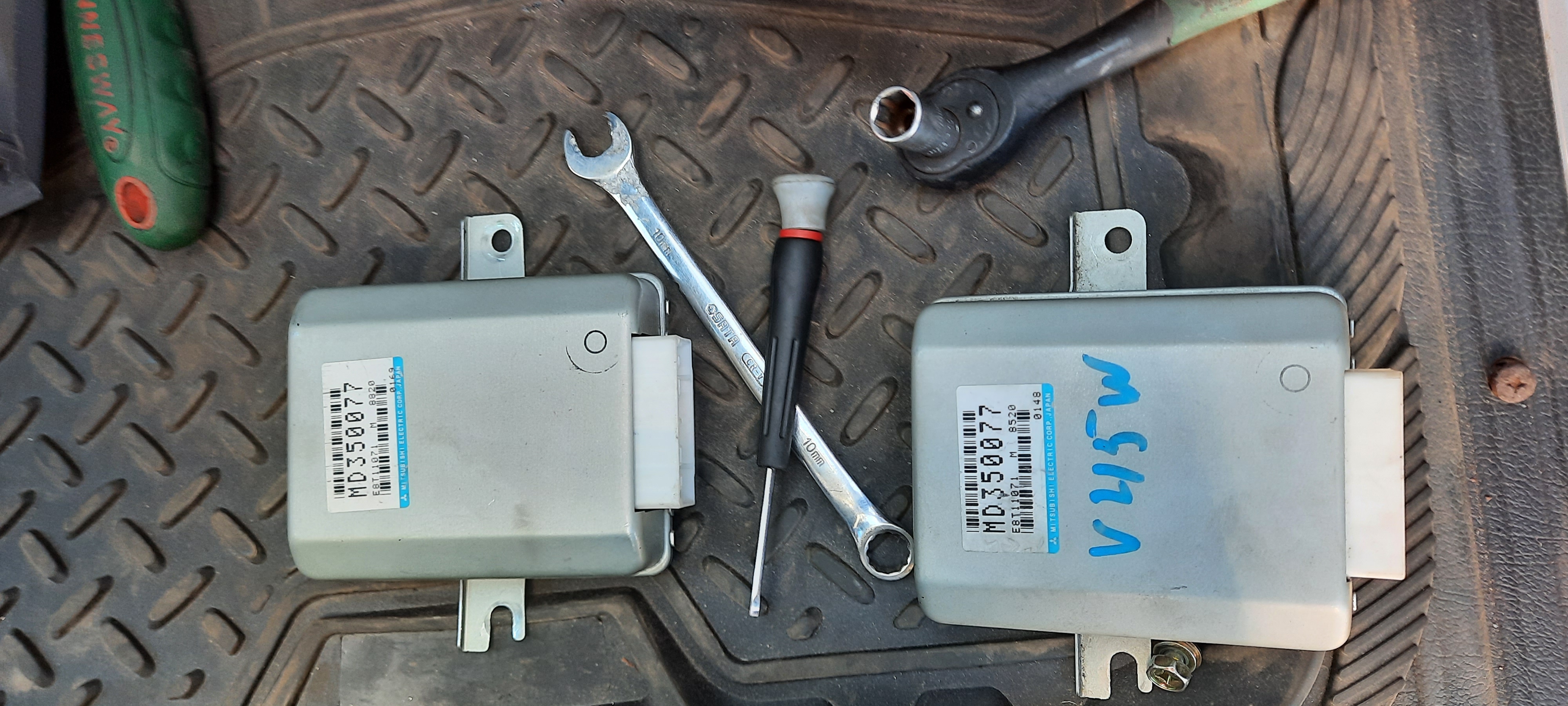

Парни, оказалось что это реальная проблема, сегодня пришел этот блок, я раскидал весь салон, осталось только торпеду снять в его поисках ...

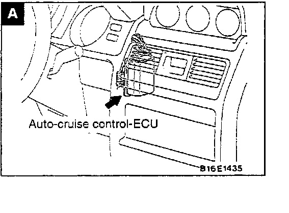

Я так понимаю, это равноценно круиз-контролю на левом руле.
Должен быть снизу под щитком приборов.

Да, на единственном найденном мной рисунке эти два блока схематично изображены рядом, но непонятно только где ...
Круиза у меня нет, излазил сегодня как змея весь низ торпеды, ничего похожего не видно пока ...

https://mitsubishi.epcdata.ru/pajero/v4 ... l-control/
по идее где-то в центральной консоли под приборкой.
У меня такая же машина, но перекидыш на левый руль, я разобрал всю торпеду, и у меня он не в штатном месте висел совсем, поэтому в железе не видел. К нему идёт отдельный нетолстый жгут проводов, можно по нему отследить.

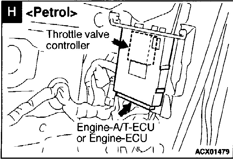

Сообщения: 57477
Поблагодарили: 4803 раза
Подскажите, где находится блок управления дроссельной заслонкой MD357700 на V45 3.5 GDI
Вот на левом руле.
На пруле думаю Зеркально или так же.

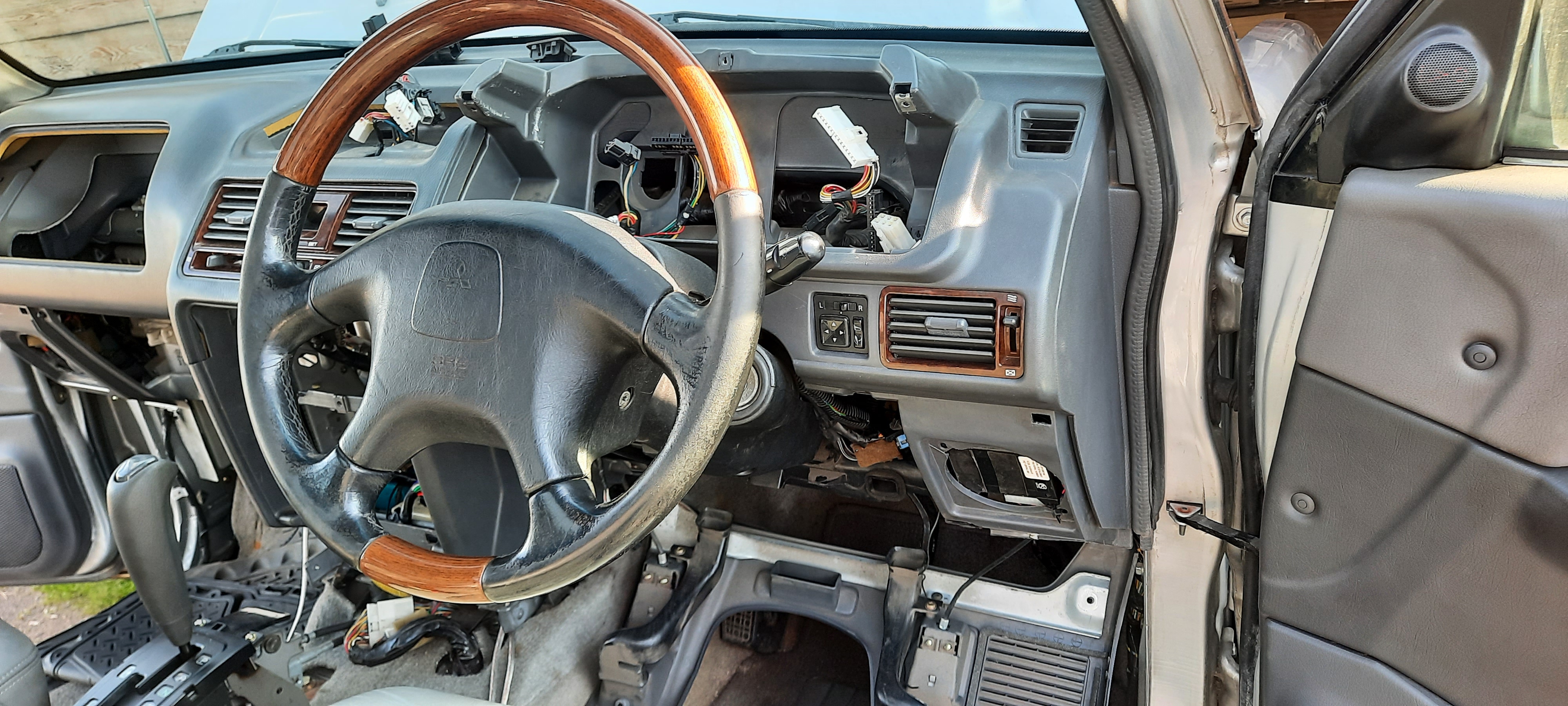

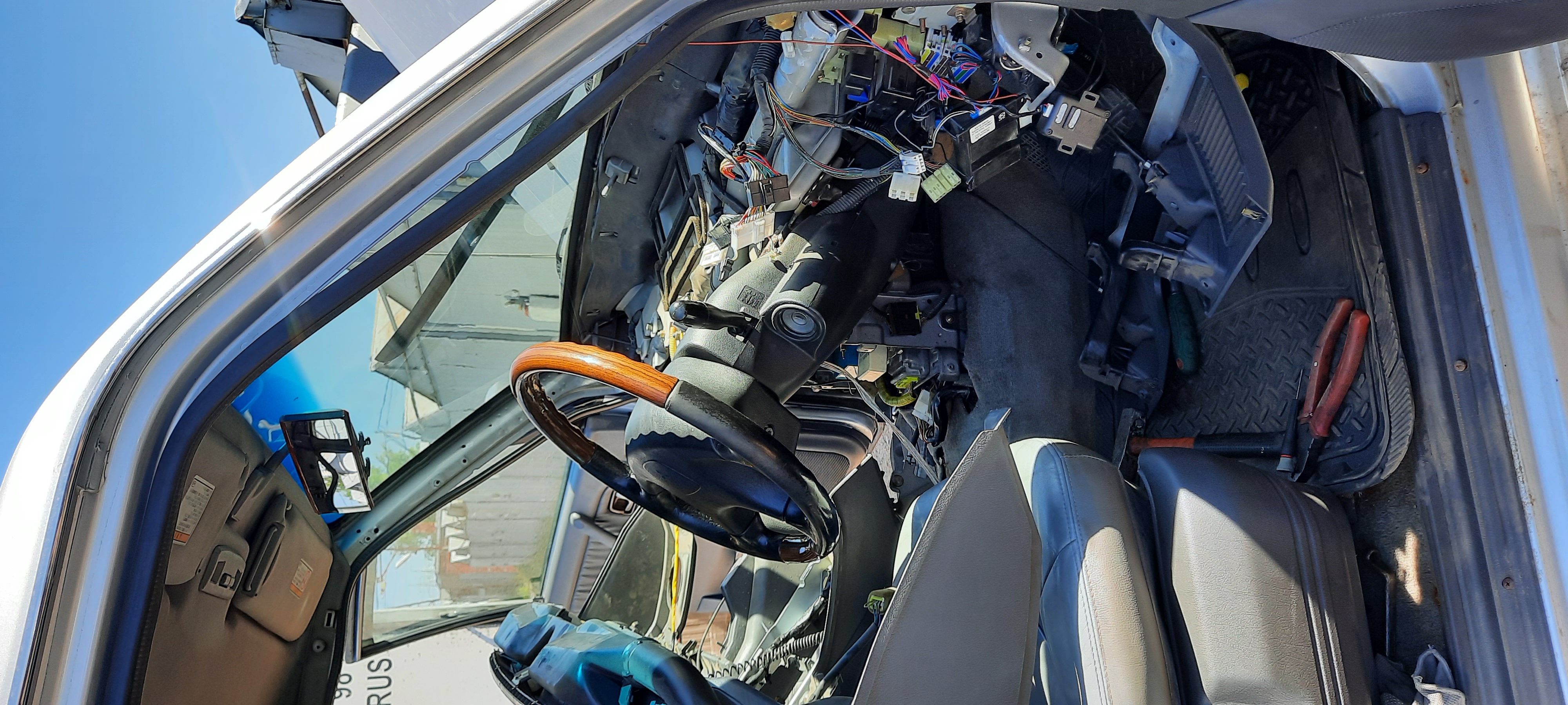

Пока без результата. Завтра буду снимать торпеду.

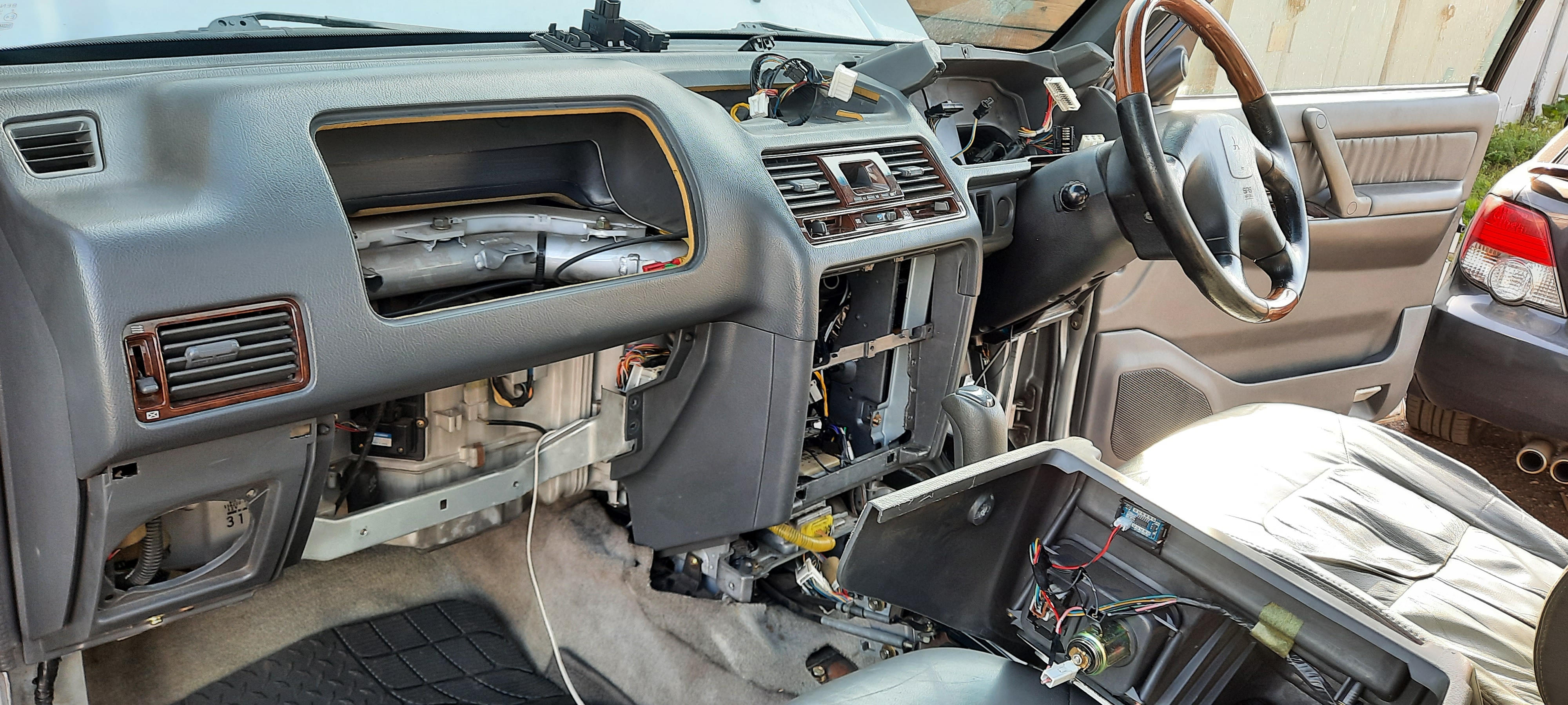

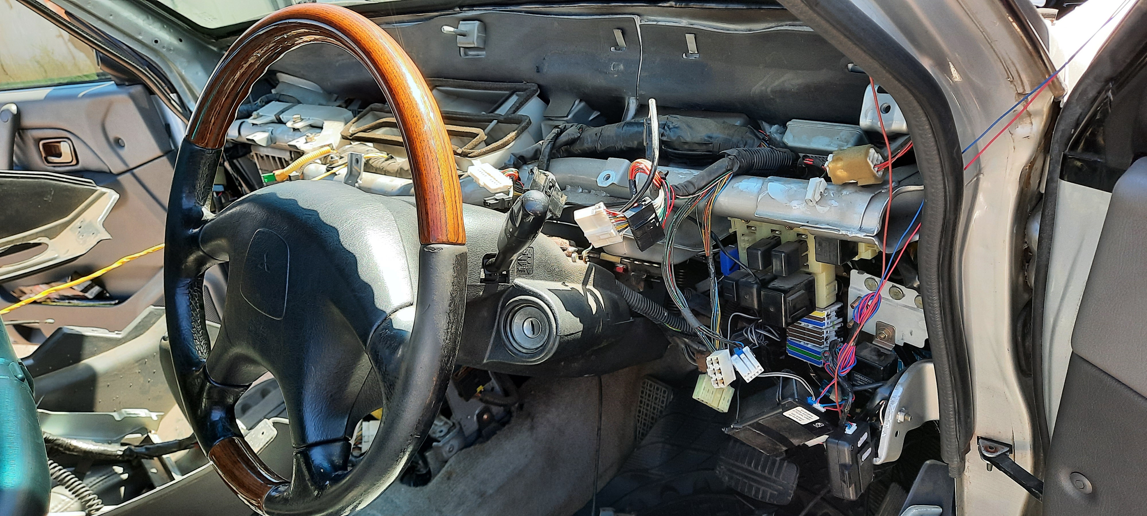

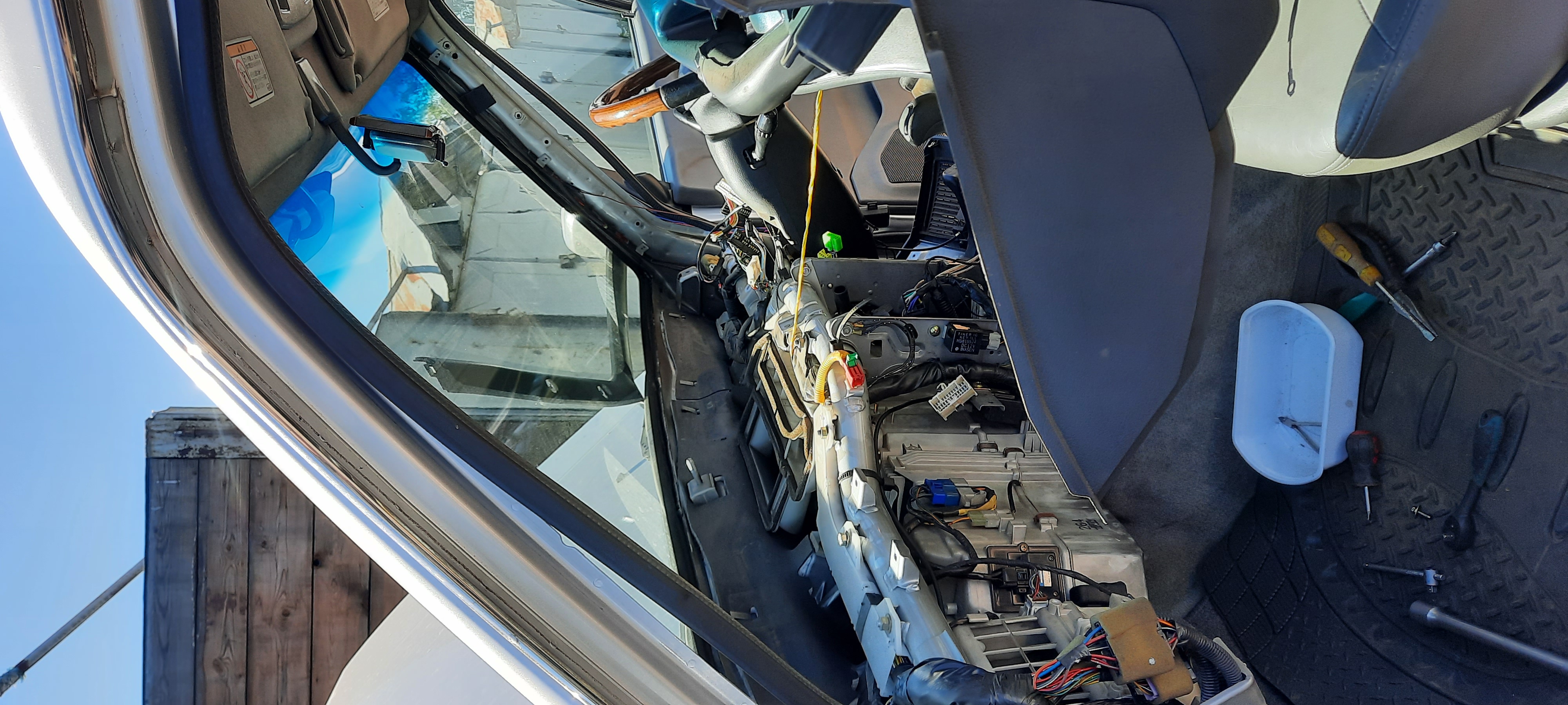

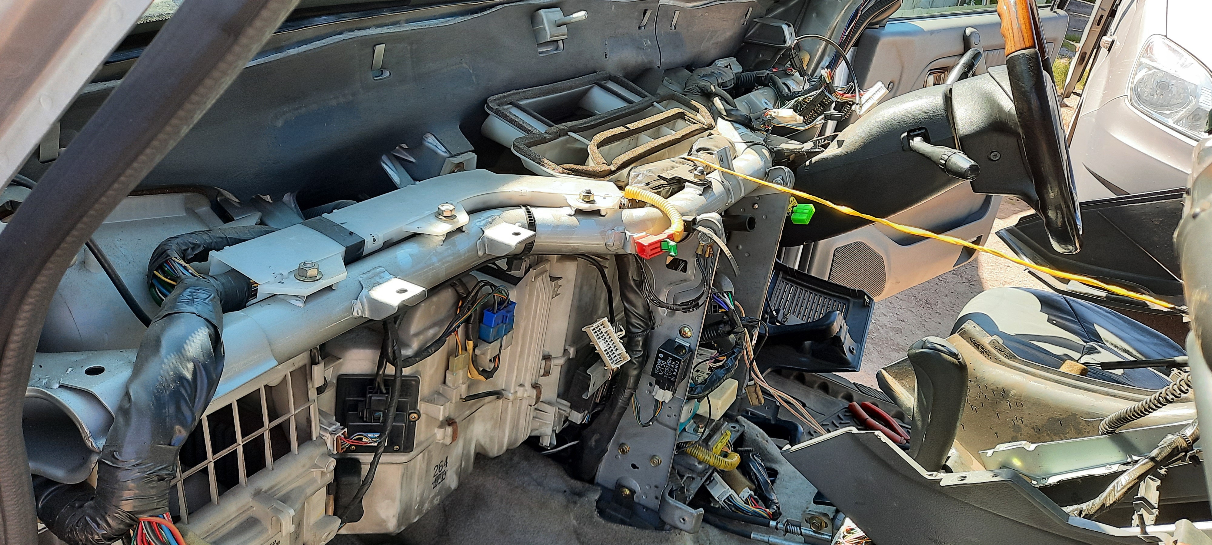

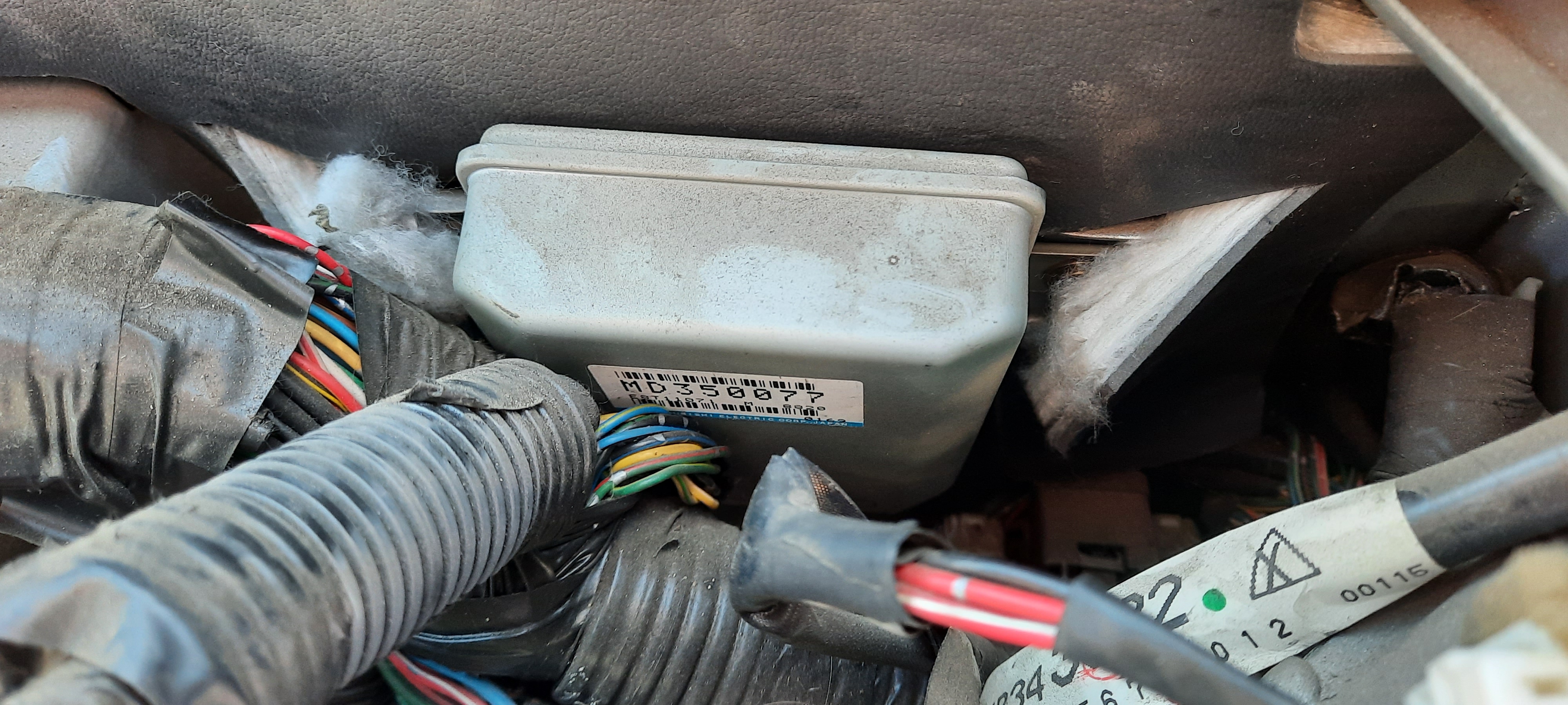

По результатам вскрытия эта скотина притаилась под торпедой в верхнем правом углу, откуда выходит стойка крыши.
Как раз впритирку между трубой и моторным щитом.

Но не все так плохо)

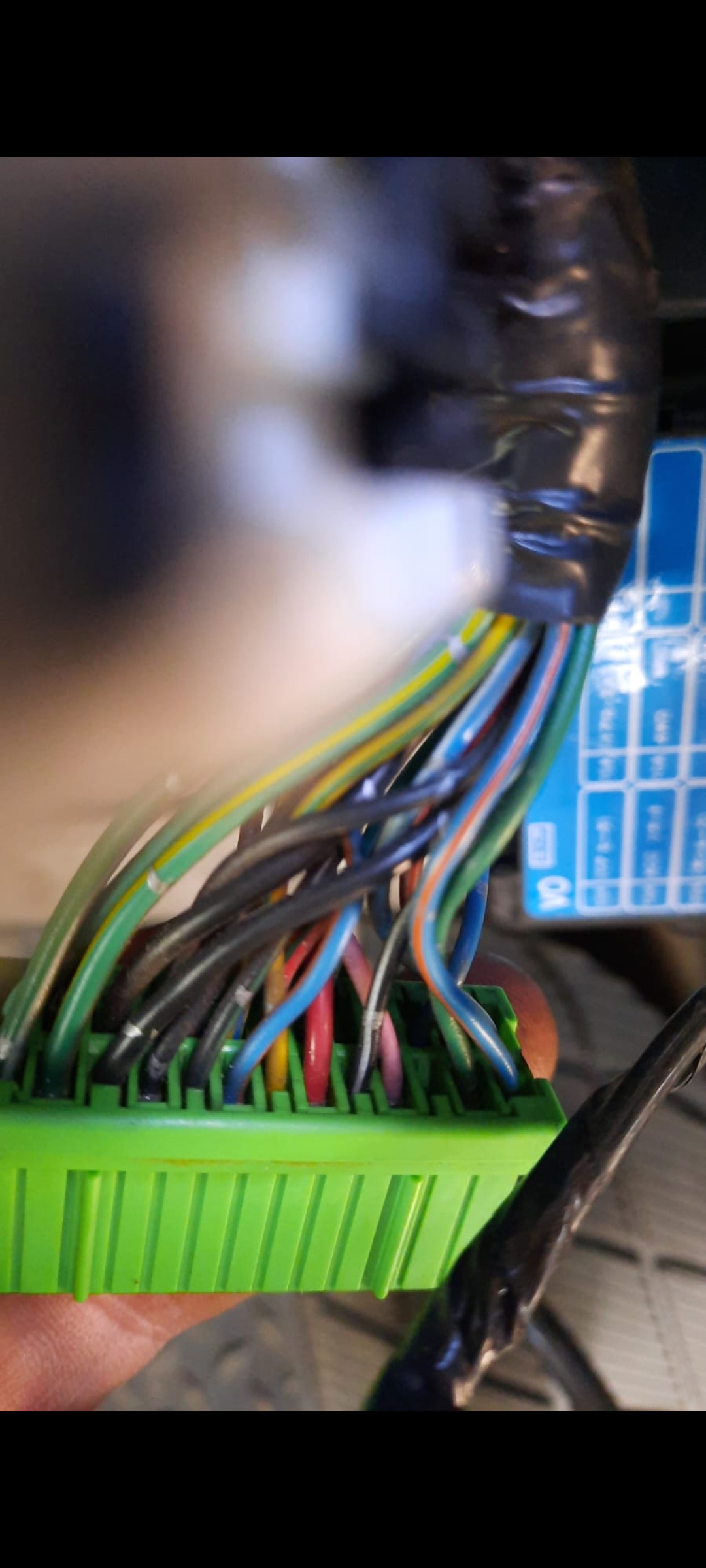

Зная, где он находится, можно изловчится и просто скинуть с него разъем, оставив сгоревший блок на штатном месте и подкинуть контракт вниз головой, зафиксировав его хомутом.
Но мы легких путей не ищем. Не наш вариант)
Разъем этот, кстати, ярко-зеленого цвета.

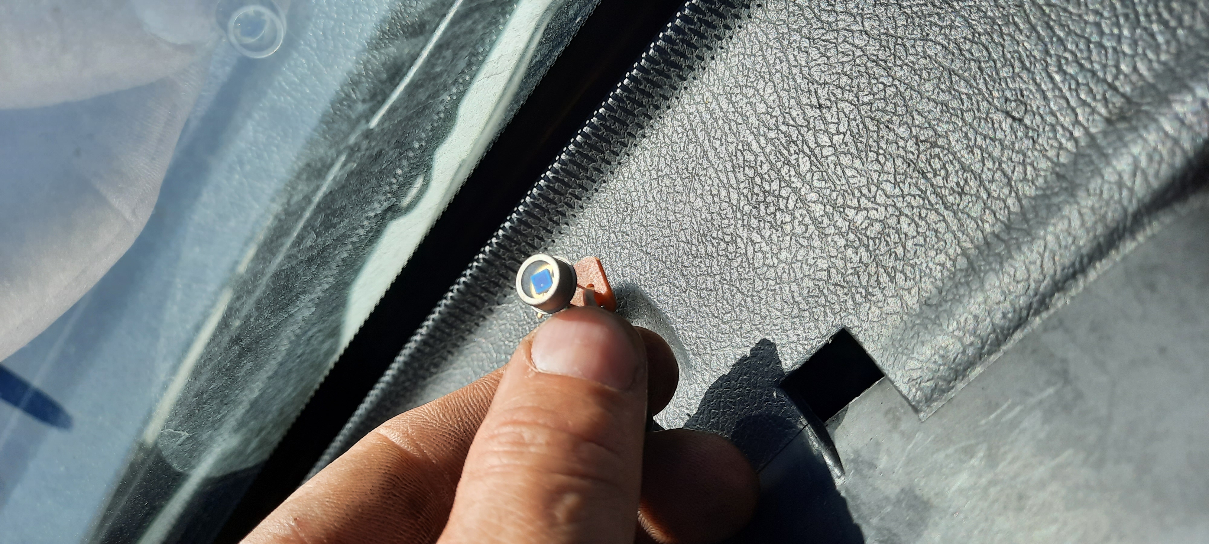

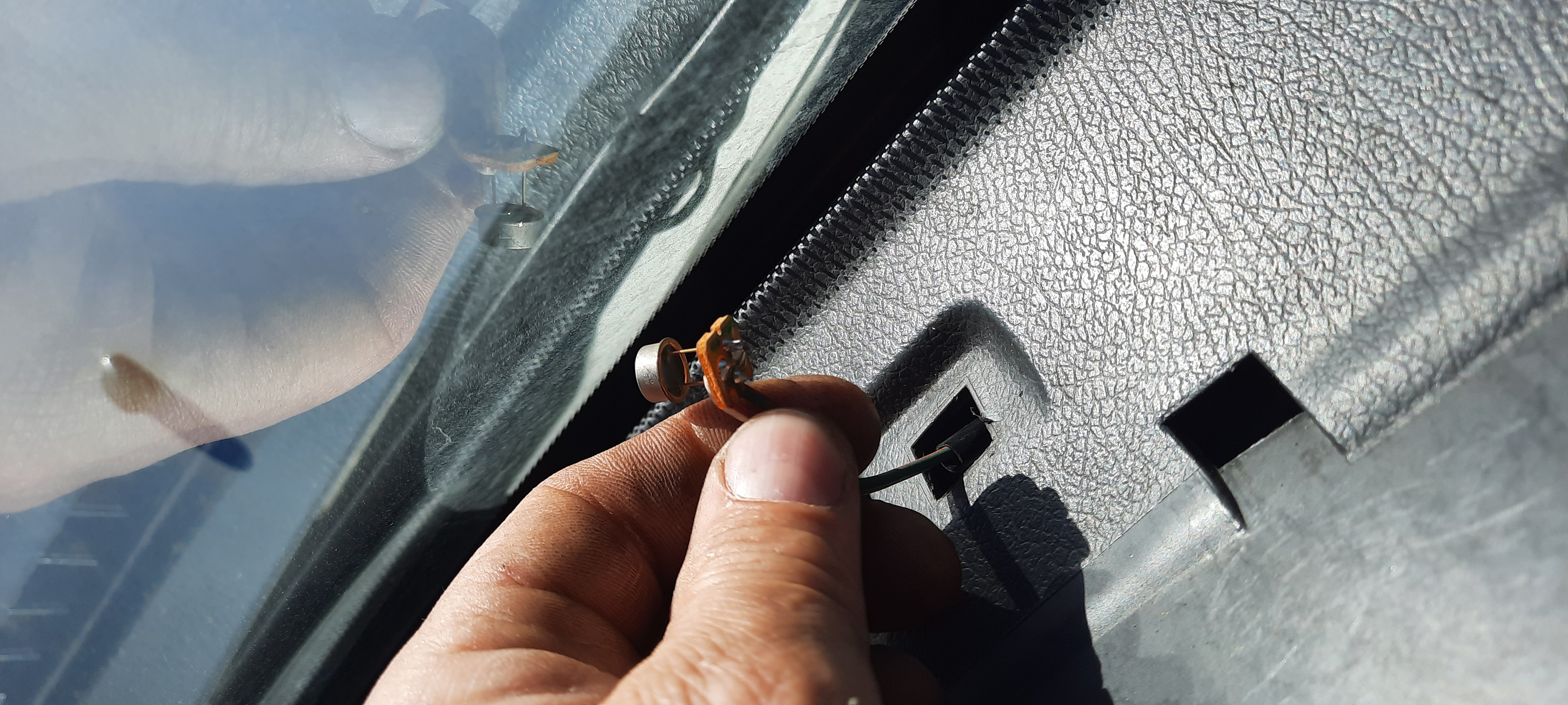

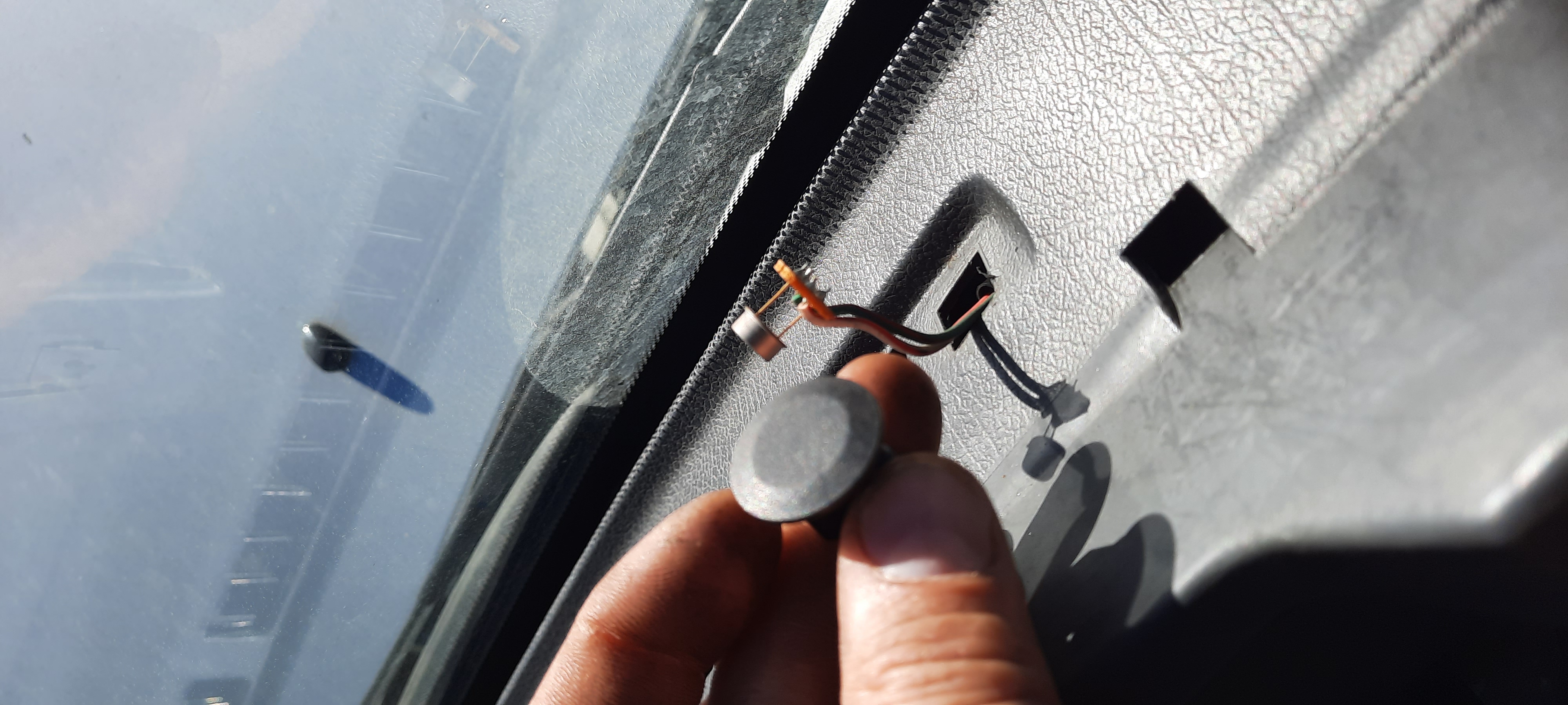

Кстати, кто знает, что это за датчик на пруле ?
По факту под ним, чуть правее, и был прикручен блок управления дроссельной заслонкой.

Фото разъема:

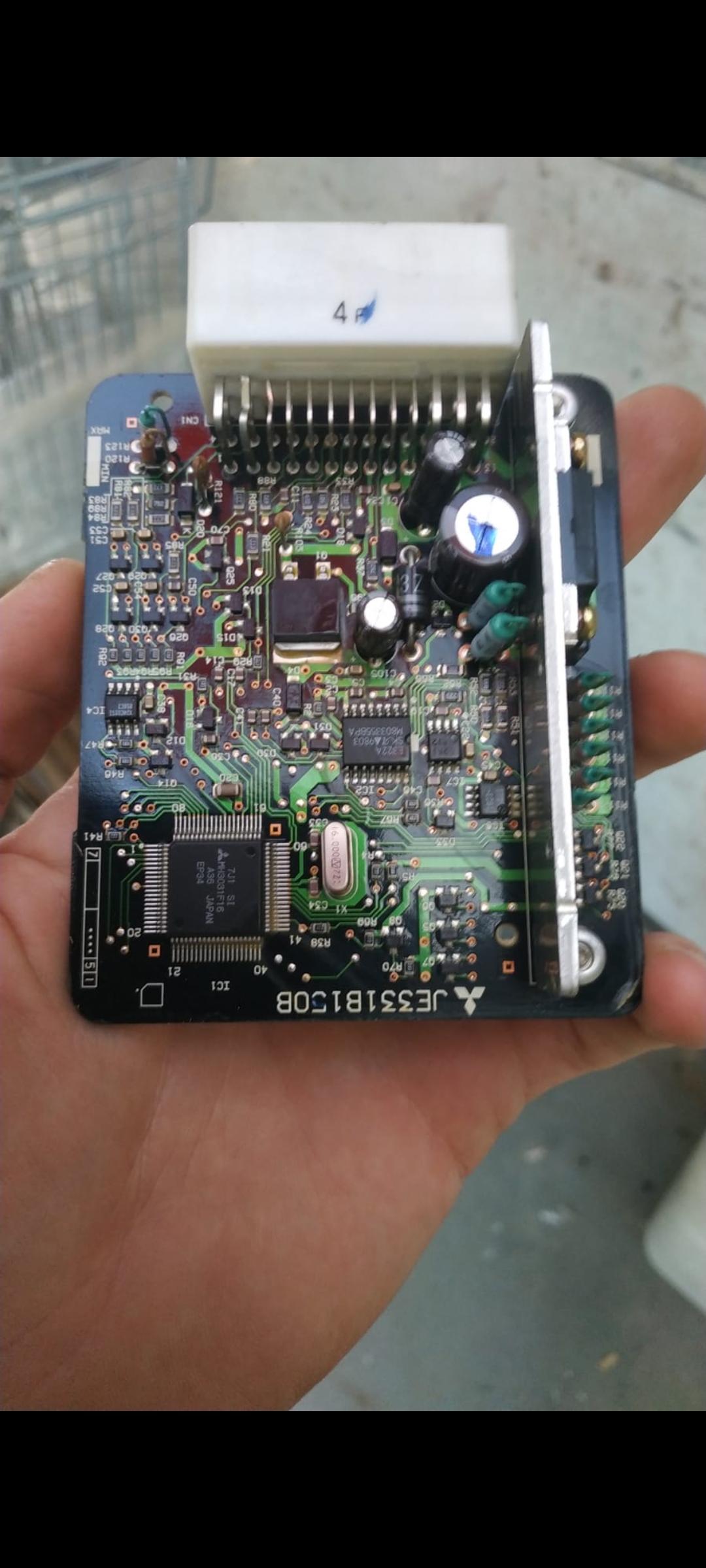

И потроха этого гада)

БобрДобр писал(а): Кстати, кто знает, что это за датчик на пруле
Похож на компас
