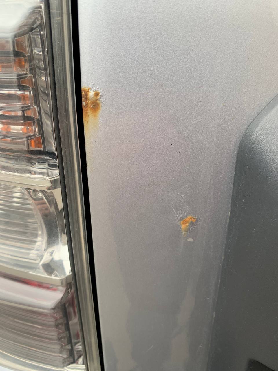

1. На двери багажника имеется ржавое пятно, с пузырями, размер примерно 2х2см. В прошлом году не много зачищал и подкрашивал. Так же имеются мелкие очаги ржавчины. Я так понимаю, багажник это больная тема.

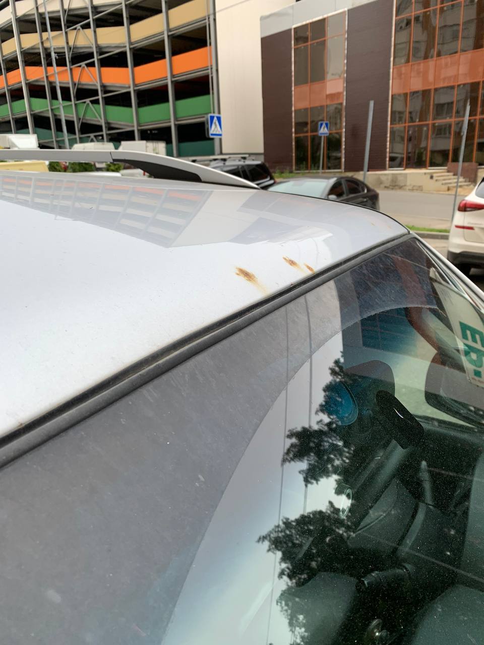

2. Над лобовым стеклом от камней были сколы, сейчас после дождей, они все покрылись ржавчиной.

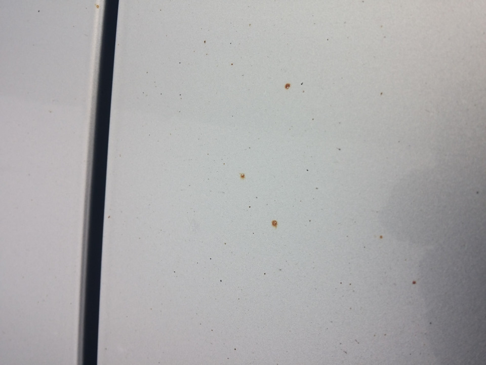

3. Сегодня обнаружил на задней пассажирской двери мелкие точки ржавчины, несколько из них внутренние, т.е. краска слегка вздулась. Сам не фоткал, но нашел фото, на них так же как у меня.

Сбегал, сфотографировал. Можно ли такую ржавчину удалить локально или же рассматривать вариант полной перекраски авто.
Есть еще мысли, удалить ржавчину, обработать очаги и например затянуть все пленкой. Не знаю как быть и как лучше.

Chumahod
Эт ты уже запустил... :*YES*:
Так то локально пескоструйка (с гандоном-резинкой), далее холодный цинк и локалка (возможно, даже кисточкой, если в не заметных местах)

Chumahod писал(а): Эт ты уже запустил
Да я знаю что подзапущено, вот за зиму повылазили. Машина вся в грязи была, особенно задняя дверь, а как помыл, увидел.
А есть проверенные СТО кто этим занимается?

svvkkk
Anton9000 писал(а): Я так понимаю, багажник это больная тема.
Косяк какой-то с заводской покраской задней двери у авто этих годов выпуска, "рыжики" полезли изнутри почти сразу после покупки. Перекрашивали дверь целиком.
В остальном примерно так же - посечено камнями над лобовым и по левому борту, ну, очаги меньше, конечно. Действия предпринимаются стандартные - зачистка гравером до металла, покраска кисточкой)))). Раз в пару лет.)))
