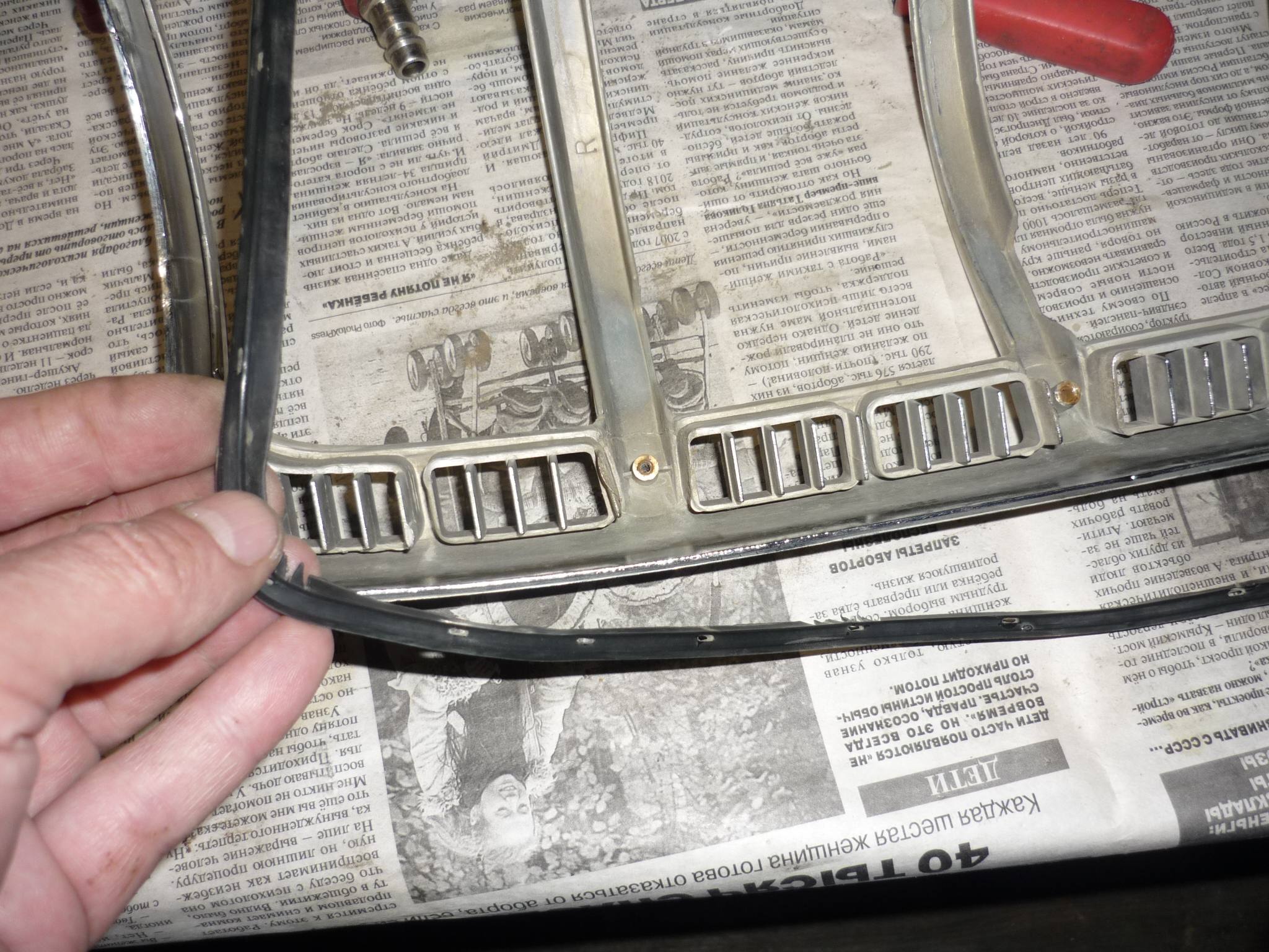

Кто чем клеит?
До меня наклеили на супер-клей. Отскочил от хромированного пластика.
Скотч 3М - мне кажется будет толстоват.
Молдинг заднего фонаря

Если взять 0.8 3м то будет нормально.На финдерах резинки на такой скотч клеил по ширине подрезаешь за ранние.И праймером обработать перед наклейкой ..

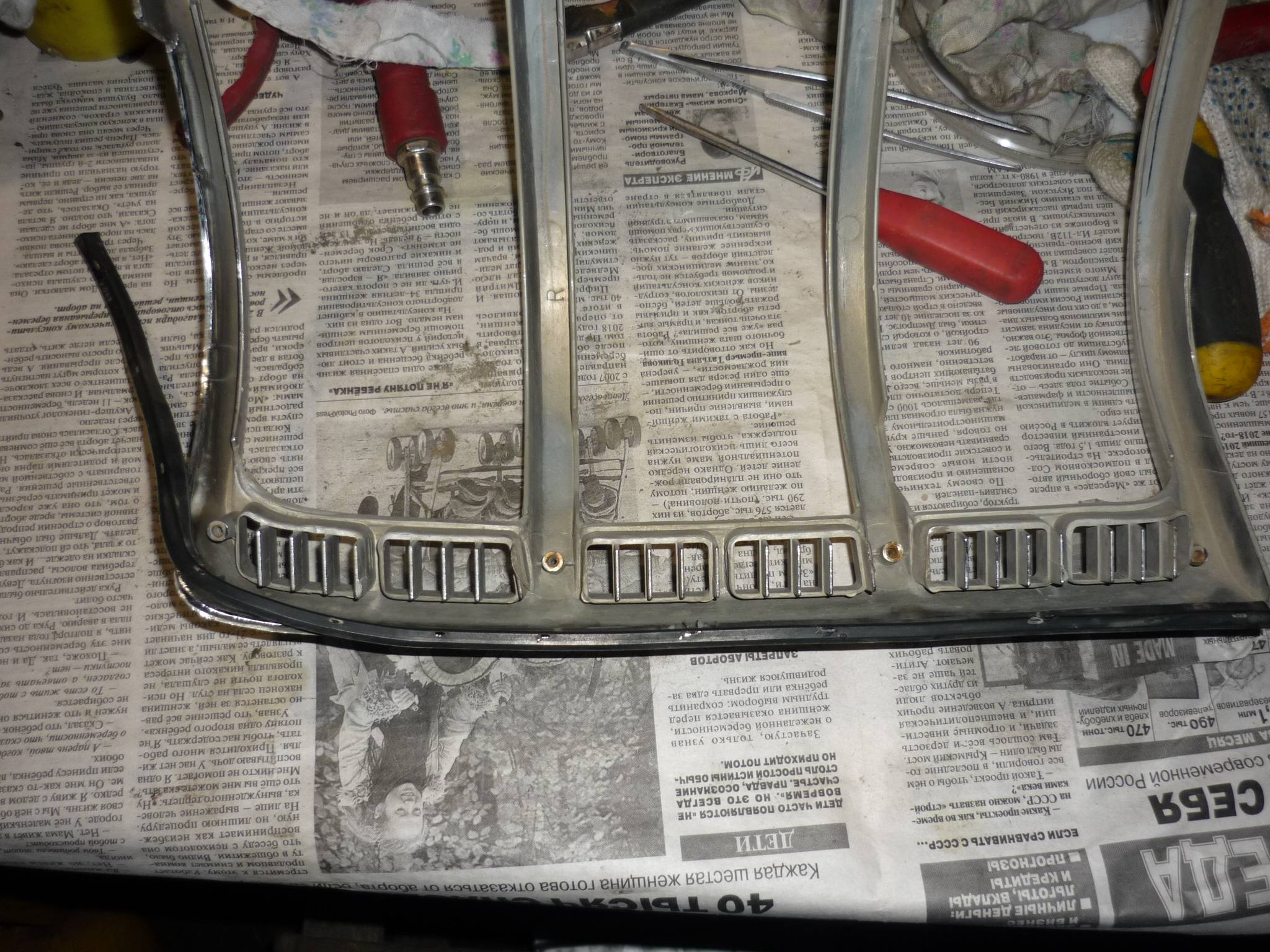

Посадил на 3М, но не понравилось.
Как и предполагал, толстоват он.
Ладно, сколько-то продюжит...
