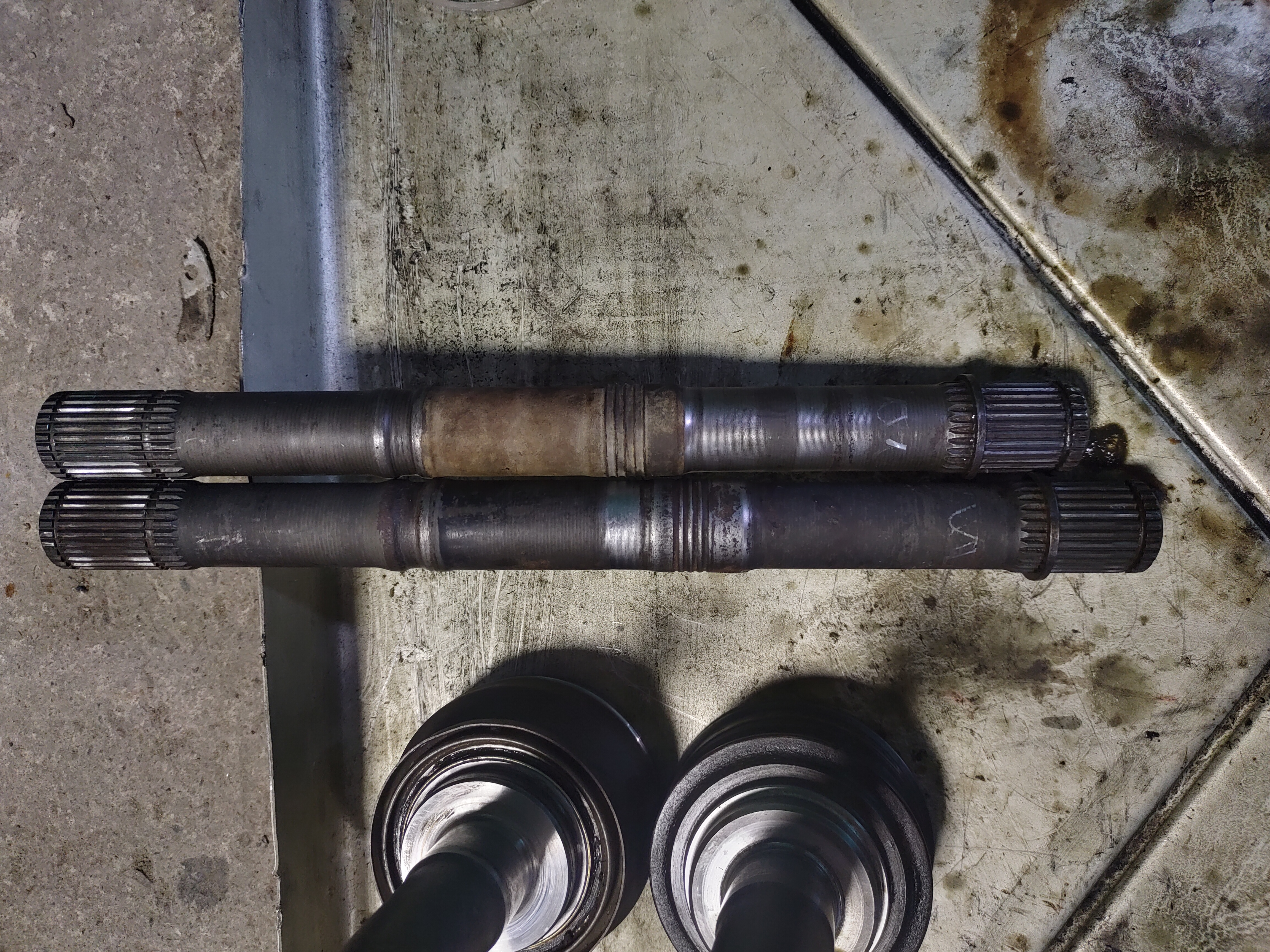

:*HELP*: Привет всем! Решил поменять пыльники шрусов и заодно помыть и новой смазки напихать. Разобрал оба привода, на вид они отличаются только внутренними гранатами, а когда начал собирать понял... Валы отличаются по длине примерно на 20-30 мм. Какой из них правы, а какой левый? Кузов V46, 1996, 4m40. Механика.

Не проверял. Но думаю правый короче. Так как слева граната глубже стоит

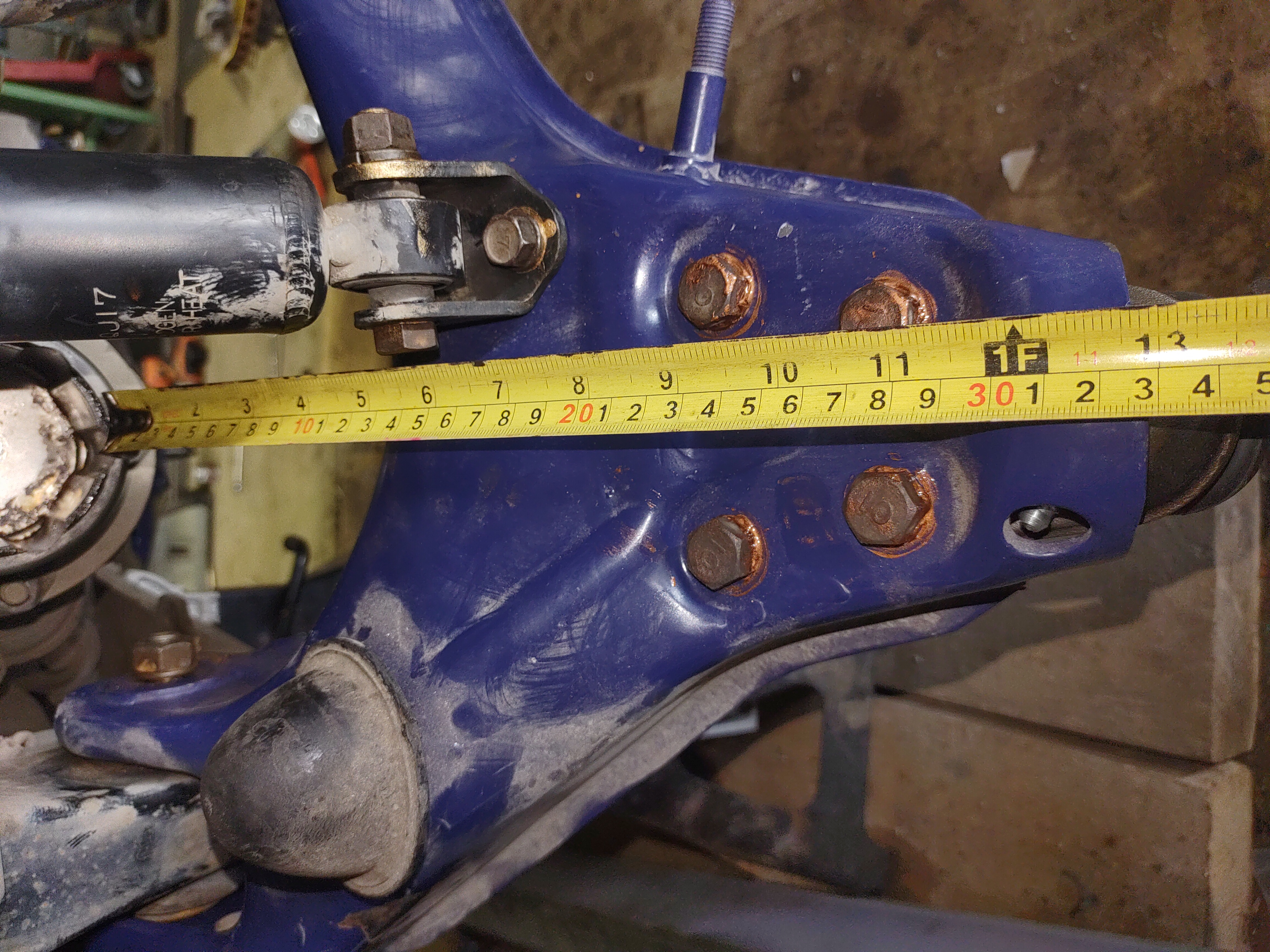

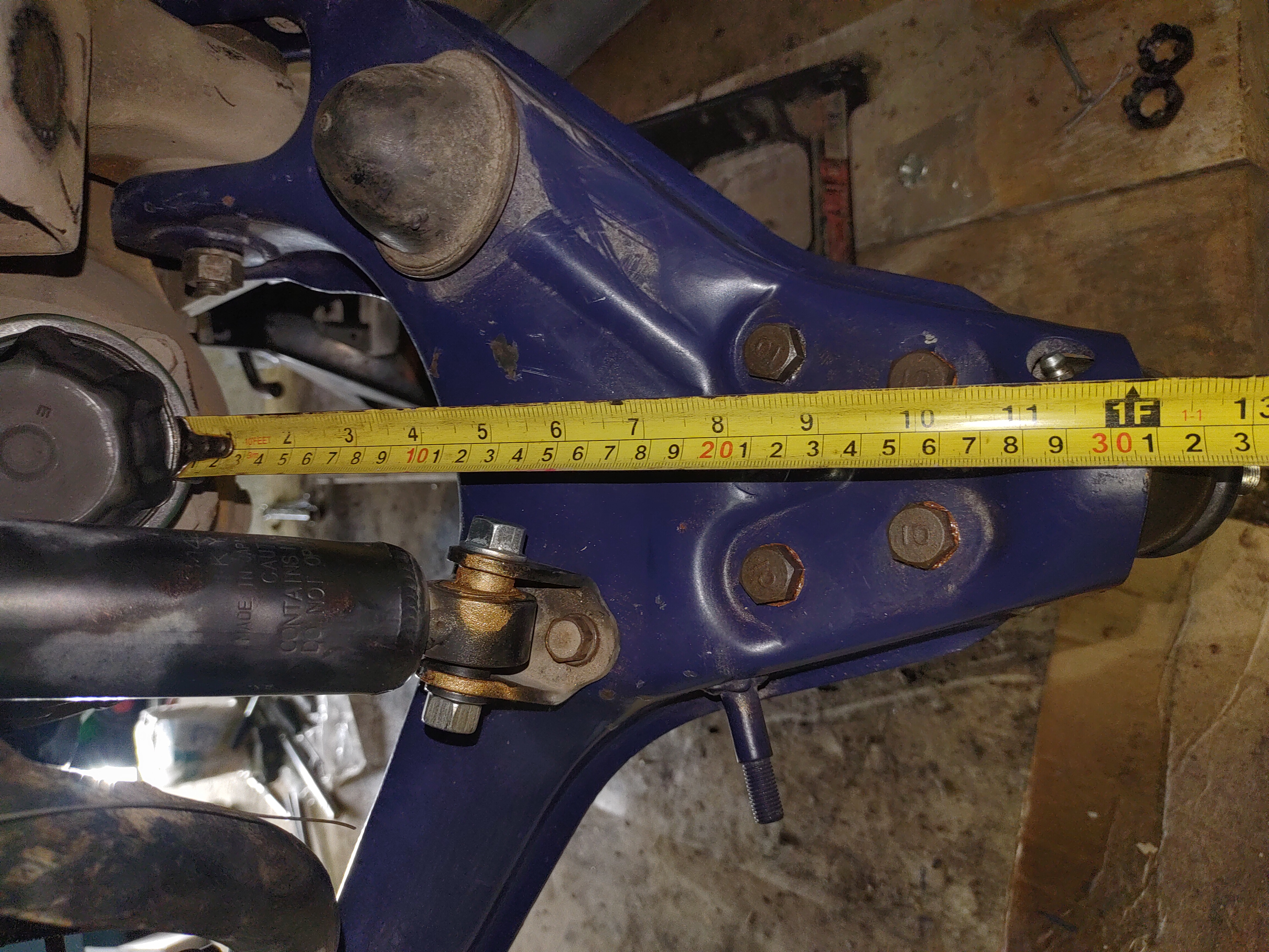

SNOOPER, Спасибо за подсказку, поставил гранты и померил от края гранаты до края нижнего рычага.
Результаты, расстояние слева 310мм, право 330 мм.
Получается левый вал короче правого.
Можно сказать, вопрос решен.
