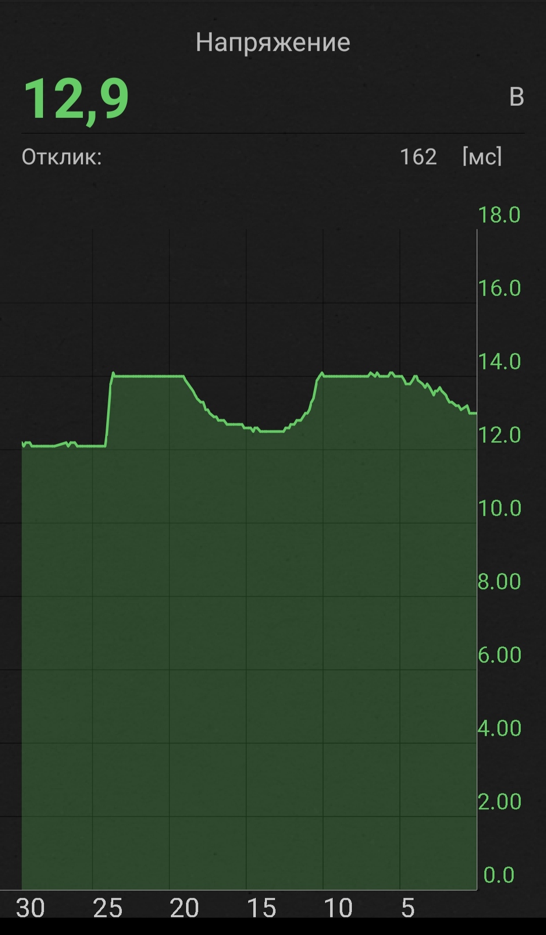

Появился интересный вопрос для обсуждения.
МПС-3, 2017 г/в, дизель. Заметил вот такую вещь:
напряжение бортовой сети меняется в зависимости от режима движения, а именно:
Когда заводишь двигатель 14,1 В - норма.
Сразу при начале движения напруга падает до 12 вольт и держится так постоянно.
Торможение- поднимается до 13-14 В.
Включены все потребители 13.7 В.
При этом, если один раз напруга упала, к 14 она уже не вернется, не в режиме паркинг ни на холостых, только стоп-старт двигателя.
Сразу оговорюсь, опережая советы:
- машина свежая, все исправно
- нет, замыкания и утечки нигде нет
- сигналки и прочих улучшений нет
- масса в порядке
- аккумуляторы живые
Есть одно простое правило, которое не я придумал, оно было всегда: напряжение бортсети 14 (+/- чуть) вольт и точка. На любых режимах работы регулятор должен его поддерживать.
Но митсу пошли дальше, что-то придумали, что-то необъяснимое (примерно как климат, который пытается в мороз сжечь тебе ноги).
Почитав форумы понял что это скорее всего не неисправность-такая логика работы, встречается на аутах и прочих сородичах. Единственная, заслуживающая внимания, версия - температурная компенсация заряда АКБ, чтобы не кипели попусту(при этом температура за бортом +19 С, не так и много).
В любом случае я считаю что для электроники, которой на борту достаточно, пила 12-13-14-12 Вольт это не хорошо.
У кого какие мысли? Может кто померить напругу на своем паджероспорте и отписаться?

Еще раз: при движении пила по напряжению. от 12 до 14 вольт скачет. 13.7 только когда включены фары, туманки, подогрев руля/сидений - т.е. генератор отрабатывает по нагрузке.
Вопрос открыт: почему система держит 12 В.
Первый скрин:
движение - 12 В, торможение 14 В. и так постоянно.
Второй скрин:
завел двигатель - 14 В.
начал двигаться - падает до 12 В и так остается

Дружище, повторяюсь, уже писал выше:
Не считаю это неисправностью, это алгоритм работы. С зарядкой АКБ все в порядке.
Почему появился вопрос - потому что для электроники скачки напряжение это вред и сокращение срока службы!
Мультиметром мерил, данные идентичны, графики-для наглядности.

- Begemot2014
- Сообщения: 892
- Зарегистрирован: 03 окт 2014, 10:49
- Мой автомобиль(и):: Pajero-IV 3.0 AT
- Благодарил (а): 80 раз
- Поблагодарили: 91 раз
Просадка напряжения
Соглашусь. П-4, 6G72, 2010 г. рождения. Точно такая же картина по показателям напряжения. Обратил внимание от того, что поставили мне контроллер ДХО хитрый, в связке с ПТФ, но он отключает фары при напруге 12,2. Начал он-лайн мониторить (Торк+ELM327). Все так и есть, как написал топикстартер. Ездил к гуру-электрику по Мицубиси. Полчаса замеряли, газовали, включали кондеи, обогрев сидушек, стекол и зеркал... Диагноз - все штатно, не мешай машине ездить, не хрена он-лайн мониторить и себе мозги пудрить. Ведь так можно сгоряча и гену приговорить к расстрелу. Всем удачи!
- oversize
- Сообщения: 252
- Зарегистрирован: 15 мар 2011, 16:09
- Двигатель:: 4N15
- Мой автомобиль(и):: PAJERO SPORT III, 2.4 DI-D 8AT
- Благодарил (а): 44 раза
- Поблагодарили: 31 раз
Просадка напряжения
Несколько тем: зарядка, акб, неисправности....Разбросанно но жалобы 3-5 человек.der fliegende писал(а): ↑ Можно ссылку на ветку другого форума?
И где посмотреть инструкцию по калибровке
