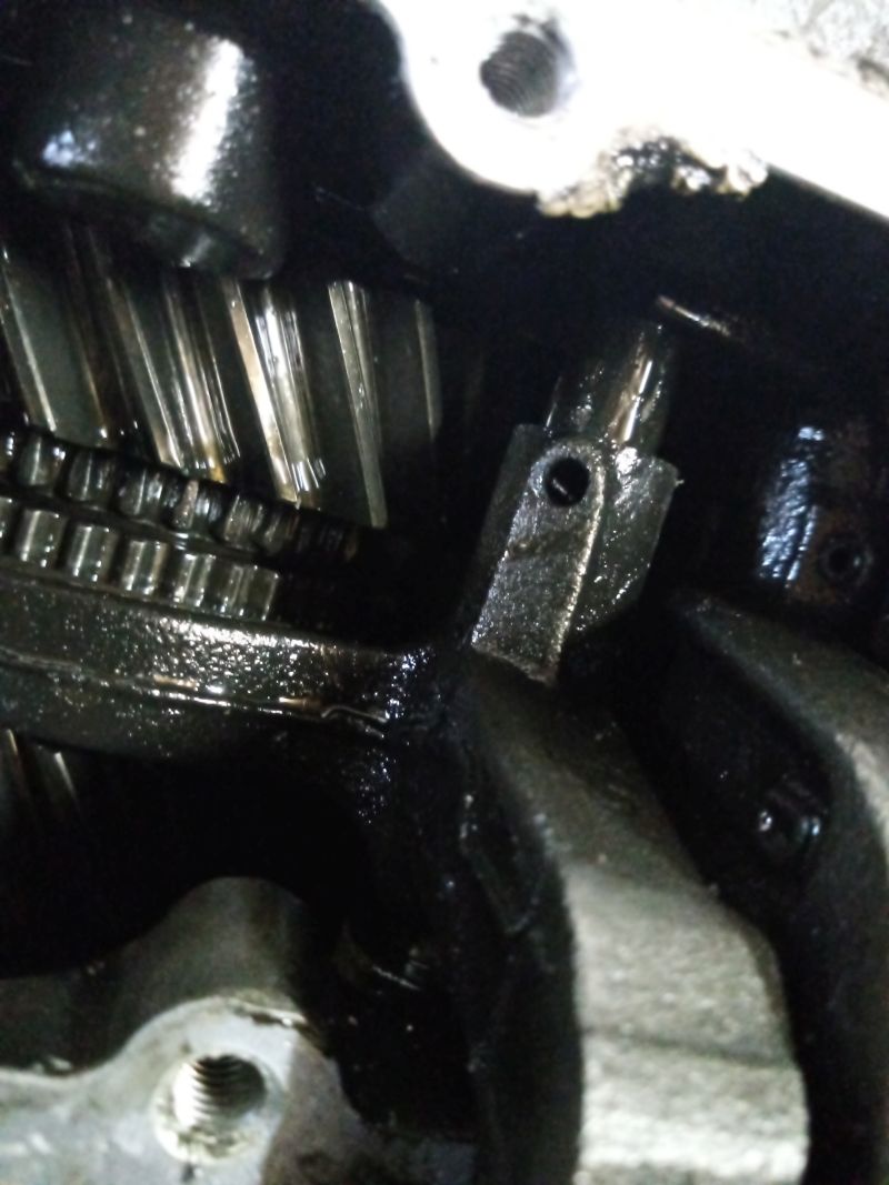

Конечно, может кто и знает как правильно скинуть крышку раздатки, но у меня просто так не получилось. Поэтому я выбил штифт на вилке включения понижайки и крышка с небольшим усилием снялась руками. Причем вал вышел на пару сантиметров и остался в вилке выбил штифт, чтоб не упал внутрь коробки придерживал снизу тонкогубцами вот тут стоит штифт

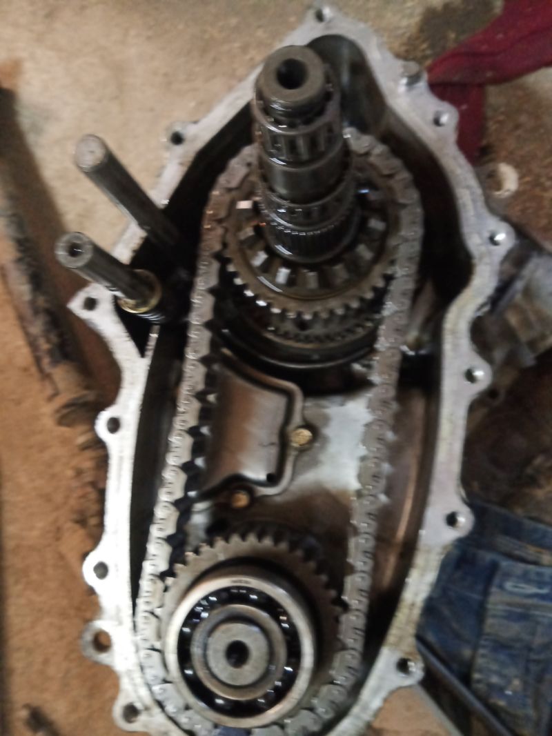

Ну вот и внутренности во всей красе. Цепь вытянулась. Вставил сверло на 10 между цепью и звездочкой. Прокручивается свободно Зубья шестерёнок нормальные, следов износа практически не имеют
Хорошо, что цепь не начала корпус тереть.... Заказал новую цепь BORG WARNER 89HV3B06RCF80AS, аналог MR 446415. Ширина 42 мм, на парт-тайм идет уже, на супер селект чуть шире.Заодно взял сальники на хвостовики и передний сальник. Цепь обошлась 12 с копейками тысяч.Ждал дня три
