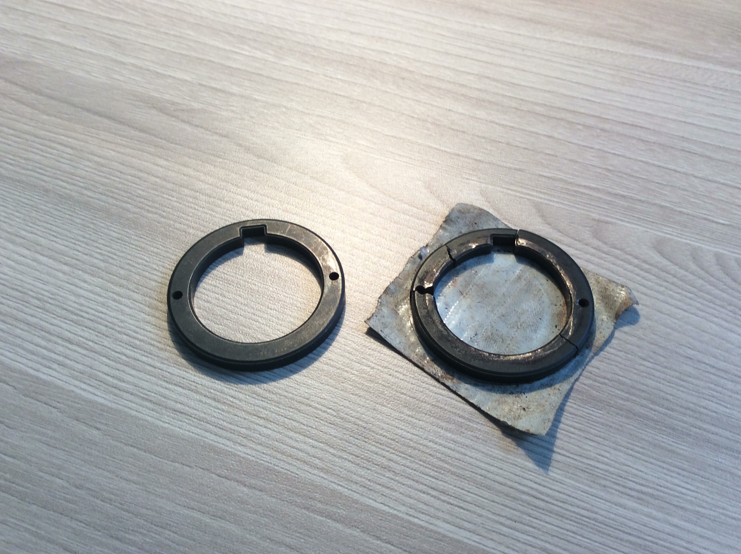

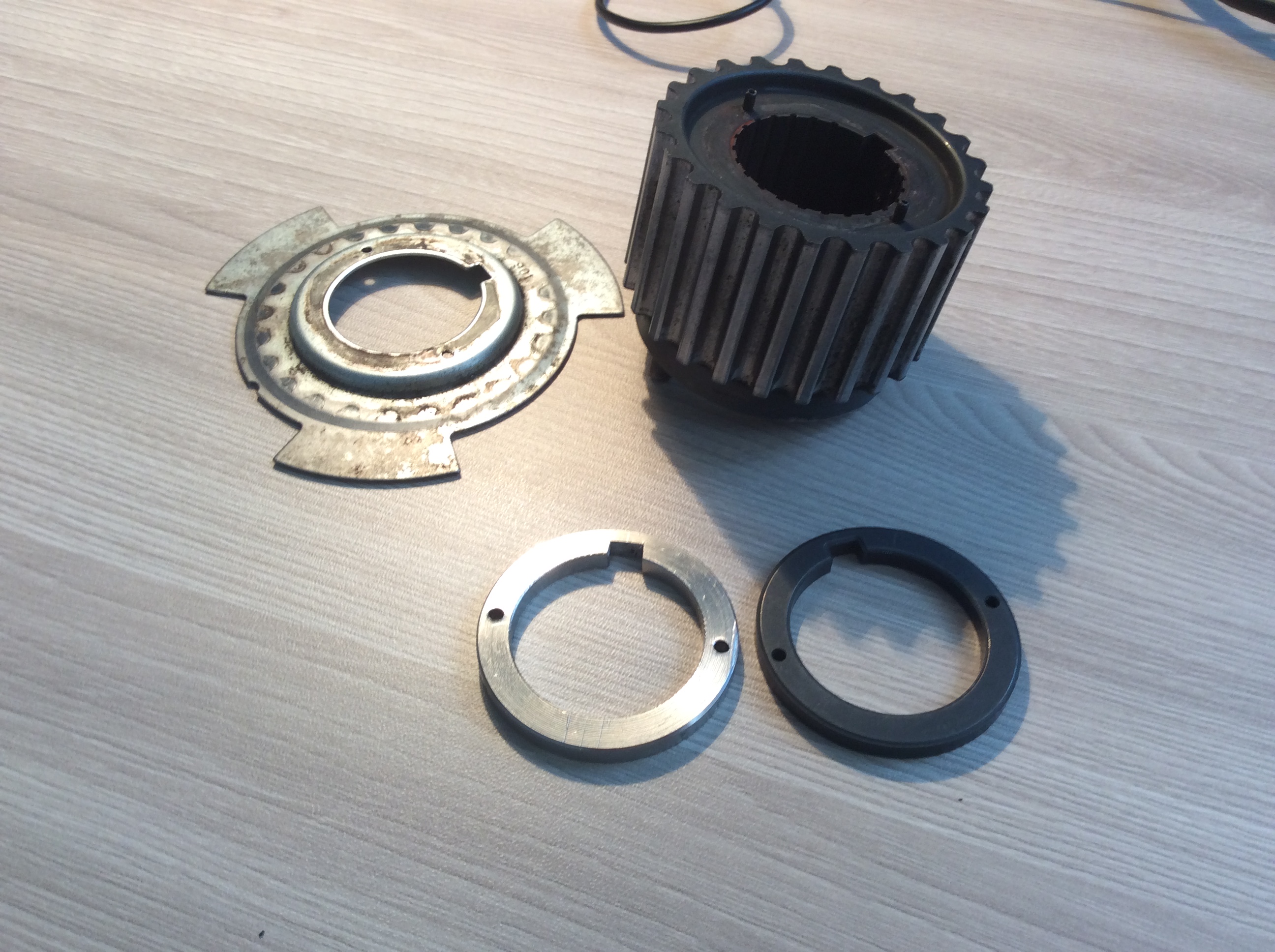

Мужики подскажите! Снял шестерню грм на шпонке выработка со стороны шестерни в вал заходит мёртво. На самом валу на палец хорошо ощущается волны, выработка от шестерни, присутствует осевой люфт. Заказал шестеренку, упорное кольцо стальное,шпонку.
Старое упорное кольцо было лопнутым. У меня вопрос плоскость коленвала куда прижимается упорное кольцо должно быть ровным или там должен быть выступ для паза от шпонки в шестерне? Такое ощущение как будто натерло, набило ее.

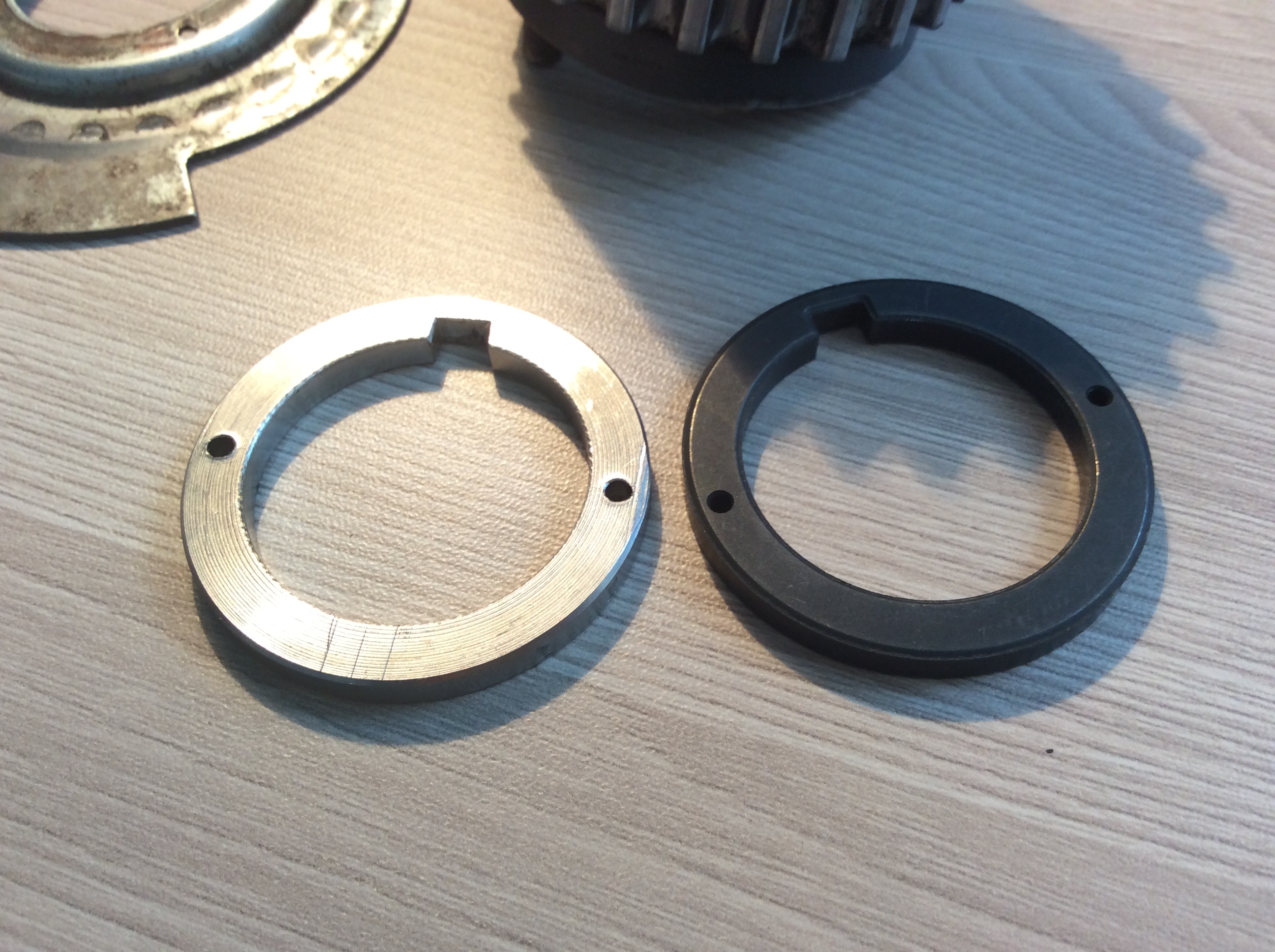

Привалочная поверхность должна быть ровной. От неровности упорное кольцо опять лопнет при затягивании болта КВ. И как следствие болт КВ будет откручиваться. Рекомендую изготовить упорное кольцо из стали или нержавейки, чтобы при затягивании оно деформировалось и приняло на себя неровности КВ.

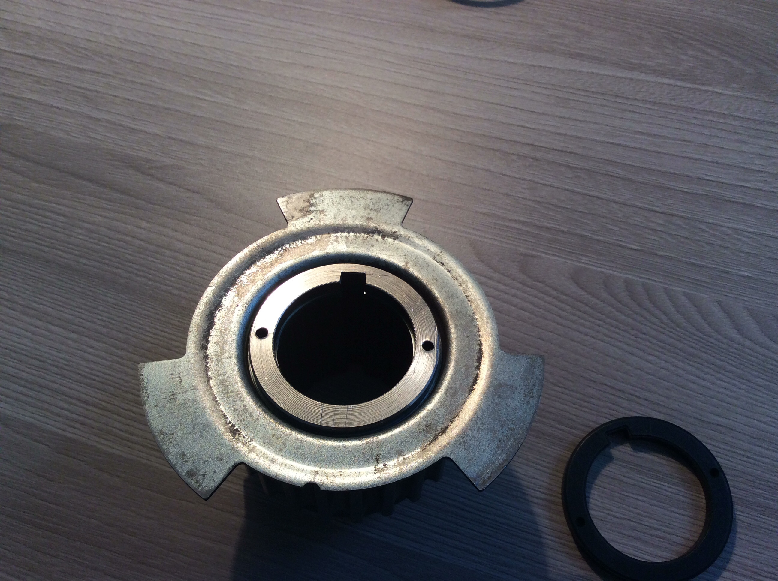

Вот пример как было у меня

Да спасибо! Заказал упорное кольцо из стали

Я старую шестеренку перевернул нанёс на неё притирочную пасту и ради интереса вручную минут 10 потёр приварочную поверхность, вроде как результат есть маленько. Думаю на дрель что-то типо соска от безкамерки или болт с куском шланга упереть в шестеренку и притереть плоскость.
