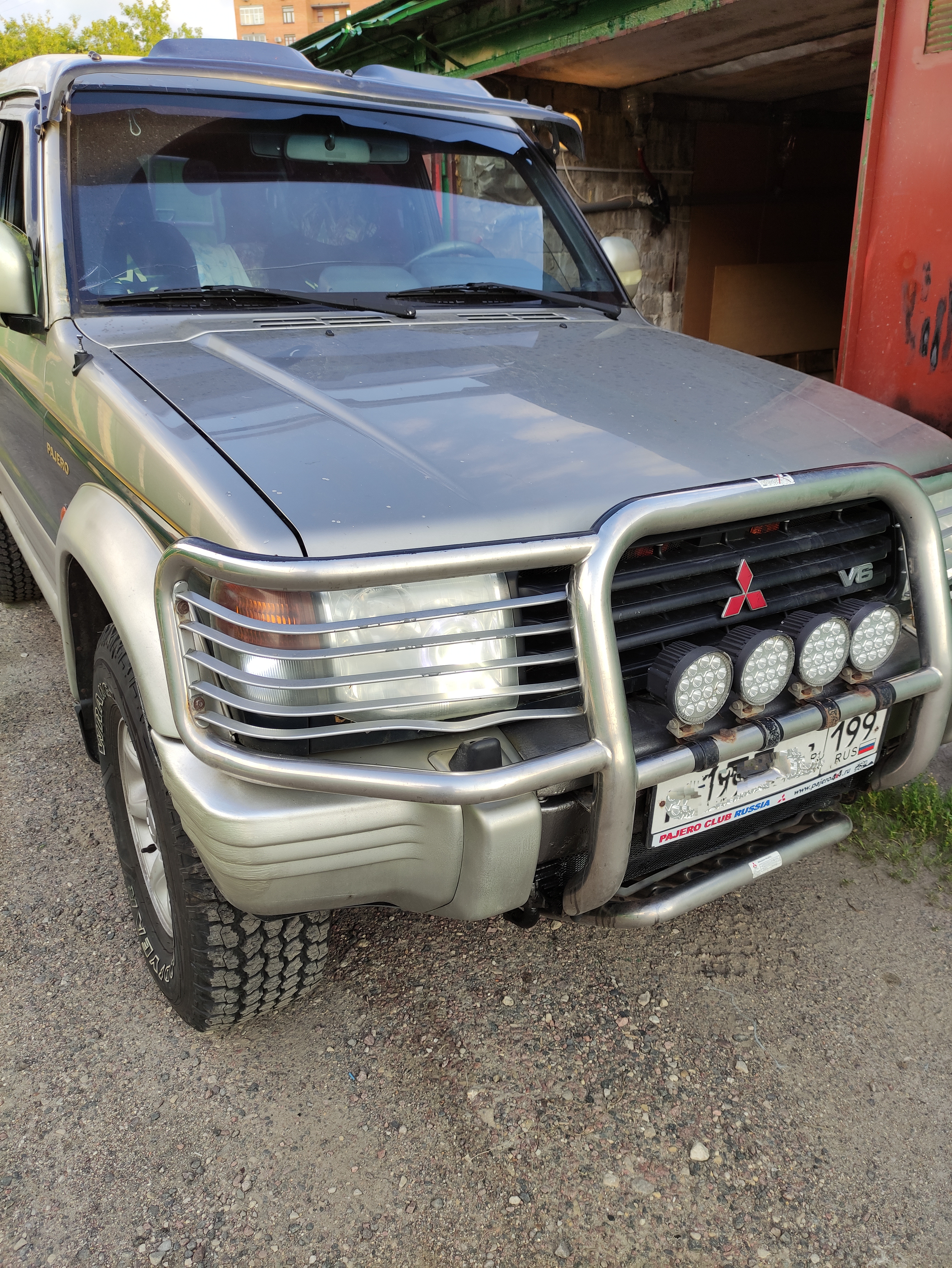

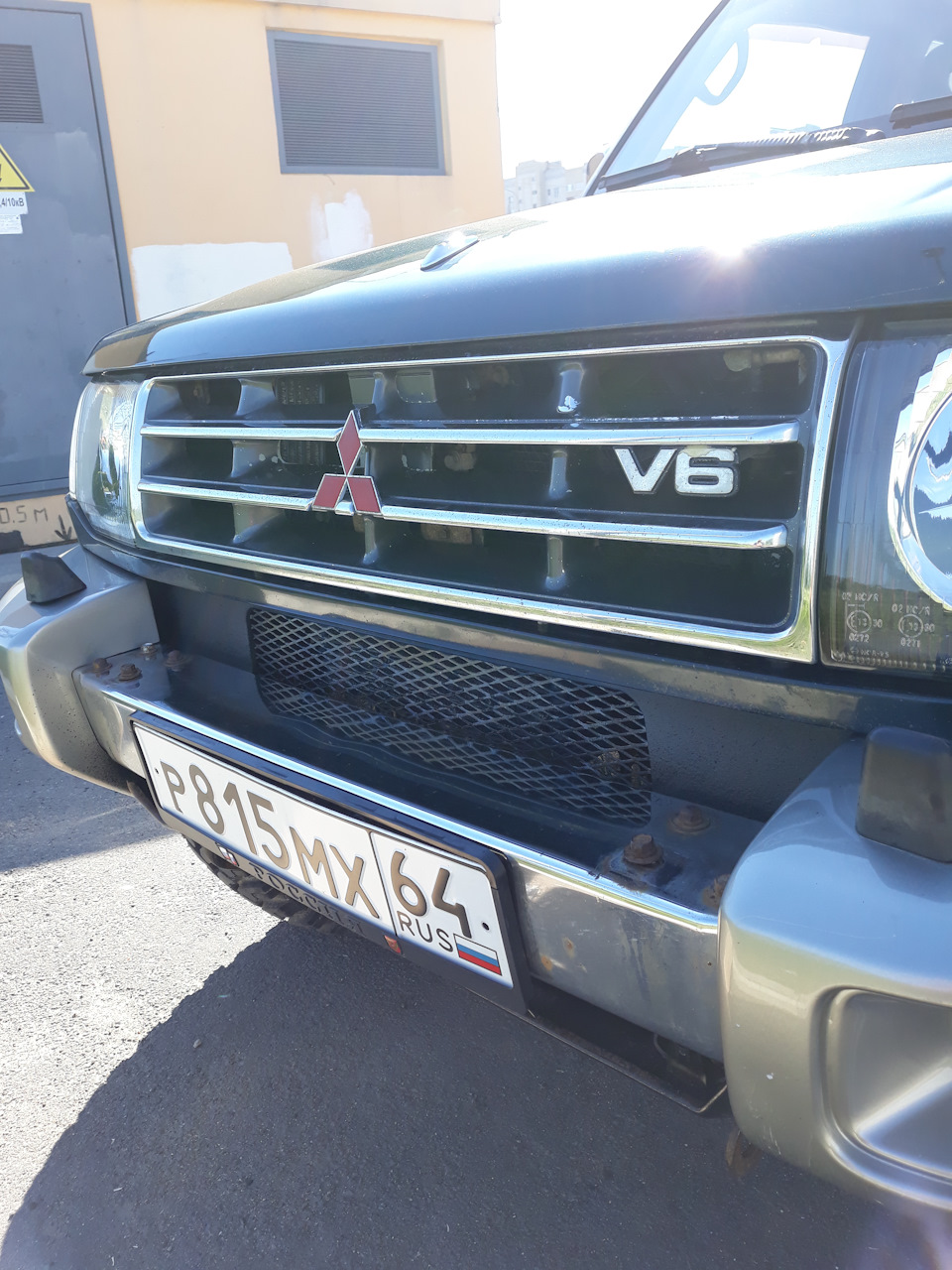

Кенгурятник на П2
Стоял у меня на П2 кенгурятник, фирменный.
Но его снял, так как его боковые уши загораживали поворотники.
А сегодня посмотрел, и подумалось, может напрасно я снял кенгурятник. Теперь спереди здоровенная щель, и виден радиатор.
ранее защищал его кенгурятник, а теперь если что попадет (например камень), то может и плохо быть.
Что посоветуете?
У кого есть опыт использования полного кенгурятника? ГИББД не придиралось?
Есть возможность установить только центральную часть, которая собственно и прикрывает радиатор.
Что посоветуете?

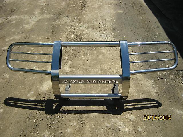

ОТТС автомобиль получал без него. То, что является "заводской" комплектацией в других странах, у нас не катит...denpod2011 писал(а): ↑ у меня такой стоял, это же заводская вещь. Почему вне закона?

На каком заводе устанавливался штатно?denpod2011 писал(а): ↑ это же заводская вещь

он был ввезен с ним из Японии, ездил не один год по России. Много вижу с кенгурятником

Ты это гайцам объясняй, нам не надо - мы немного в курсеdenpod2011 писал(а): ↑ он был ввезен с ним из Японии, ездил не один год по России. Много вижу с кенгурятником
P. S. Машины из япии с правым рулëм ОТТС не могут иметь в принципе. Остальное зависит от твоей решимости/готовности, и, прости Господи, от связей в местной гаëвне. Кенгурин в России в любом случае вне закона, хотя у кого то оформлен...

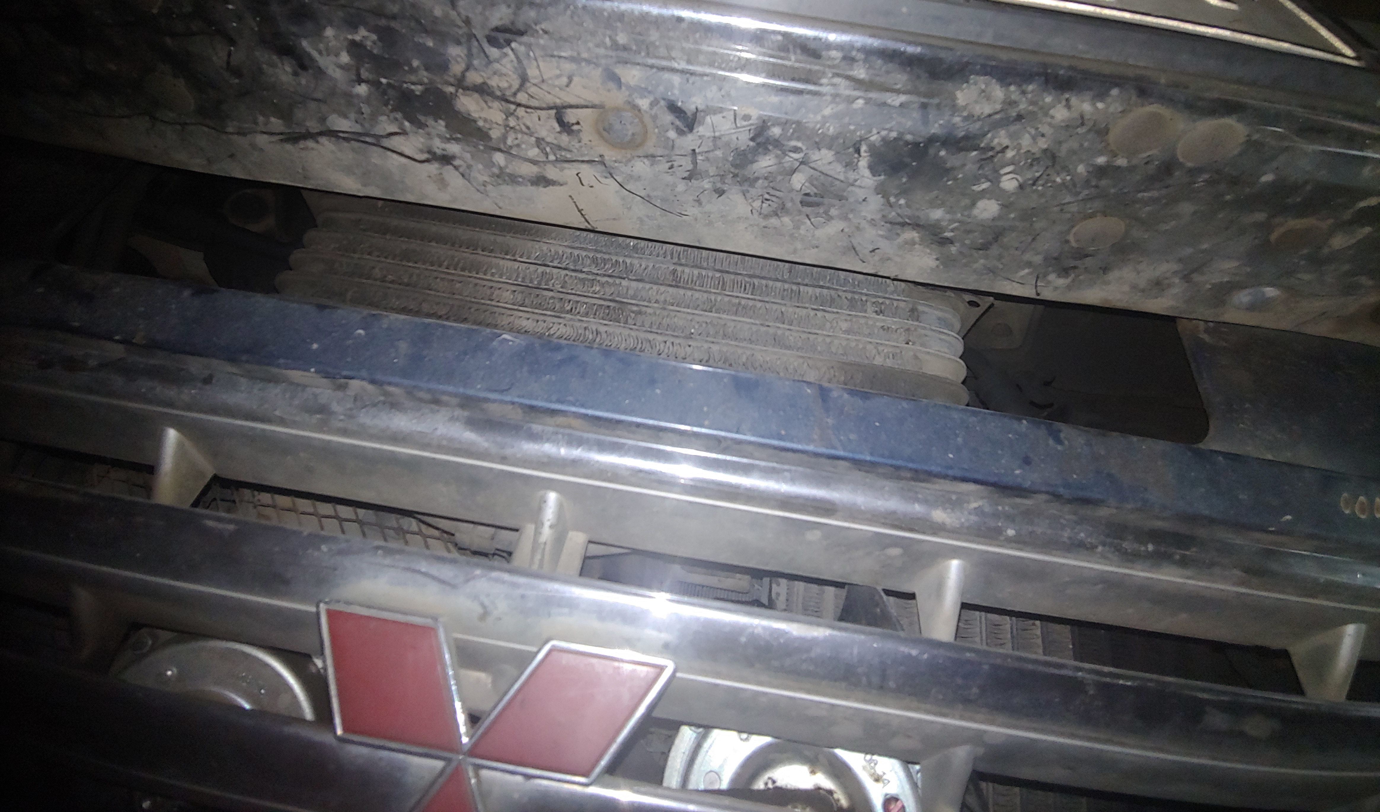

А может поставить защитную сеточку перед радиатором? Как она называется? Она есть готовая или надо вырезать из заготовки?
Чем можно защитить водяной радиатор? Сейчас там щель шириной 6 см.
Сетку или решетку подобрать?

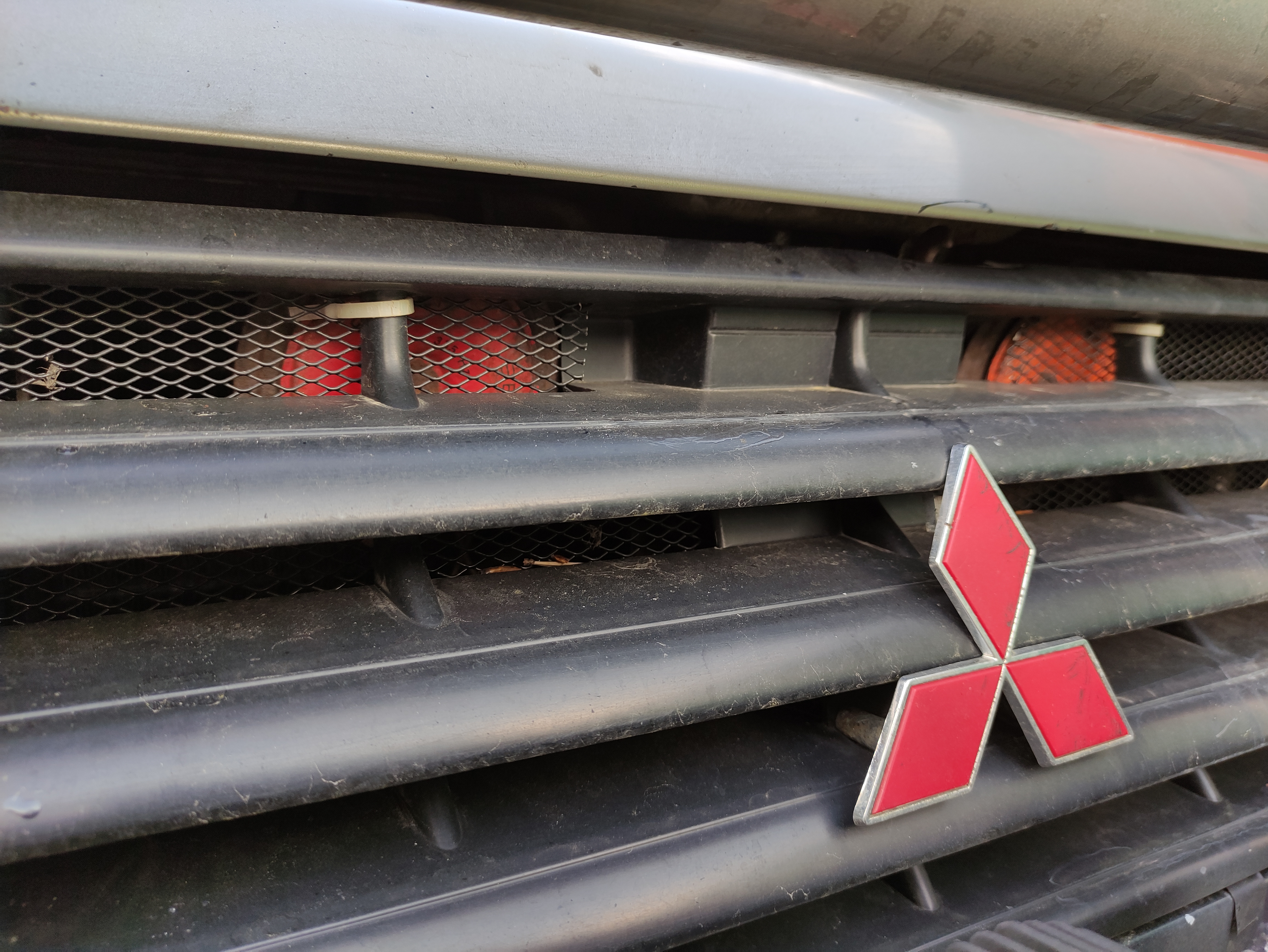

Сетка просечно-вытяжная называетсяdenpod2011 писал(а): ↑ А может поставить защитную сеточку перед радиатором? Как она называется? Она есть готовая или надо вырезать из заготовки?
https://setkamsk.ru/
Алюминий или оцинковка. Сваять из неë можно всё что угодно. У мну установлена лет цать назад, прекрасно ловит крупных насекомых, камни и т.д.

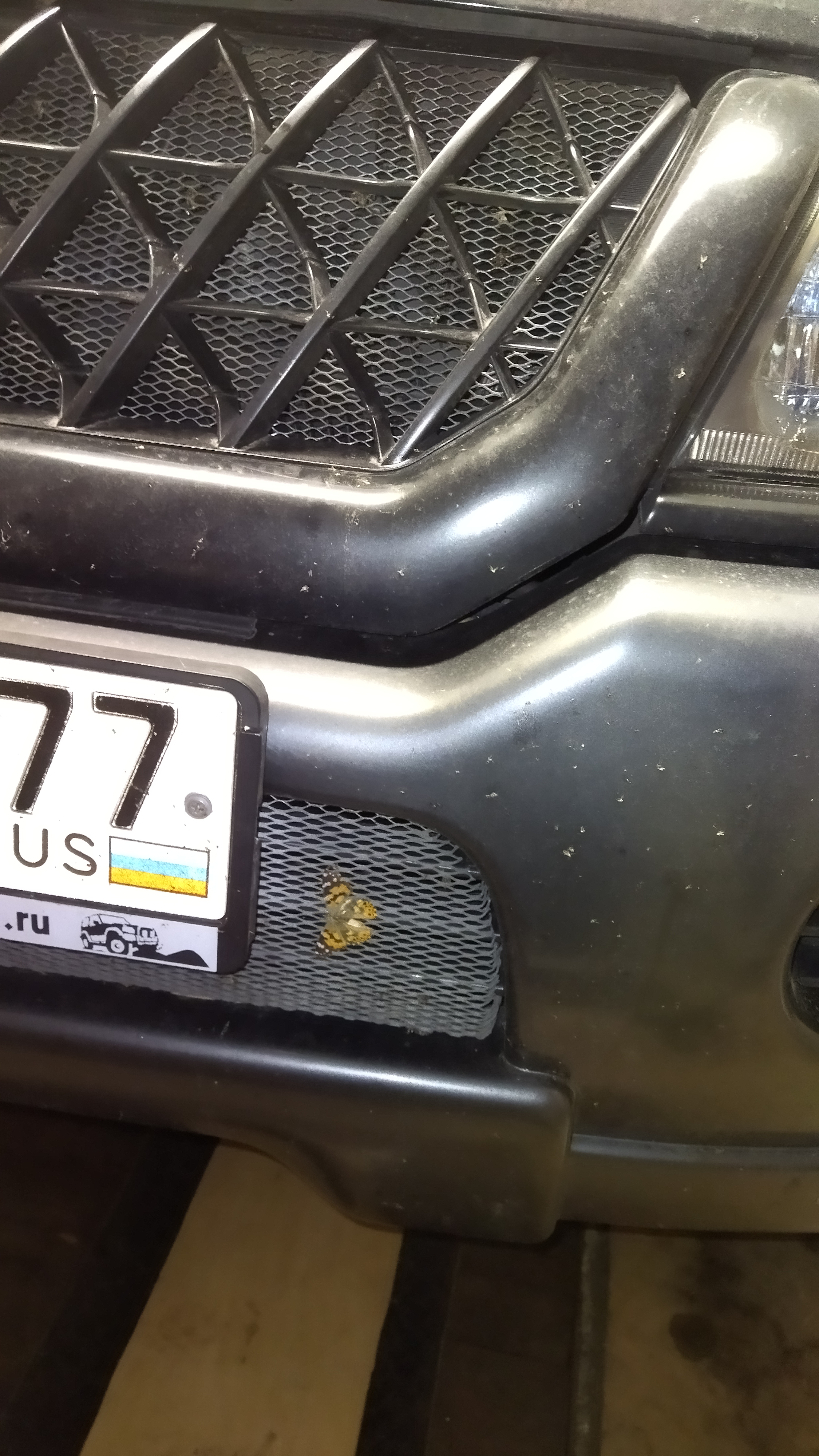

Из за сетки - врядли. Из за грязного радиатора - как нех делать. У паджер система охлаждения с довольно серьëзным запасом. У меня по крайней мере, ничего даже не думает греться. Ни в пампасах, ни в пробках, ни при 140 на трассе в жаруdenpod2011 писал(а): ↑ А какого размера лучше брать? А то тут пугают, что из-за мелкого ращмера сетки нарушается теплообмен радиатора и закипает движок.
Размер завтра посмотрю, сфотаю/выложу. То, что у меня установлено, считаю оптимальным, бо второй десяток лет сетка в эксплуатации...

У мну 5х8, толщина хз, но похоже 1 или 1,2 оцинковка
P. S. Воробья на 140 держит легко...

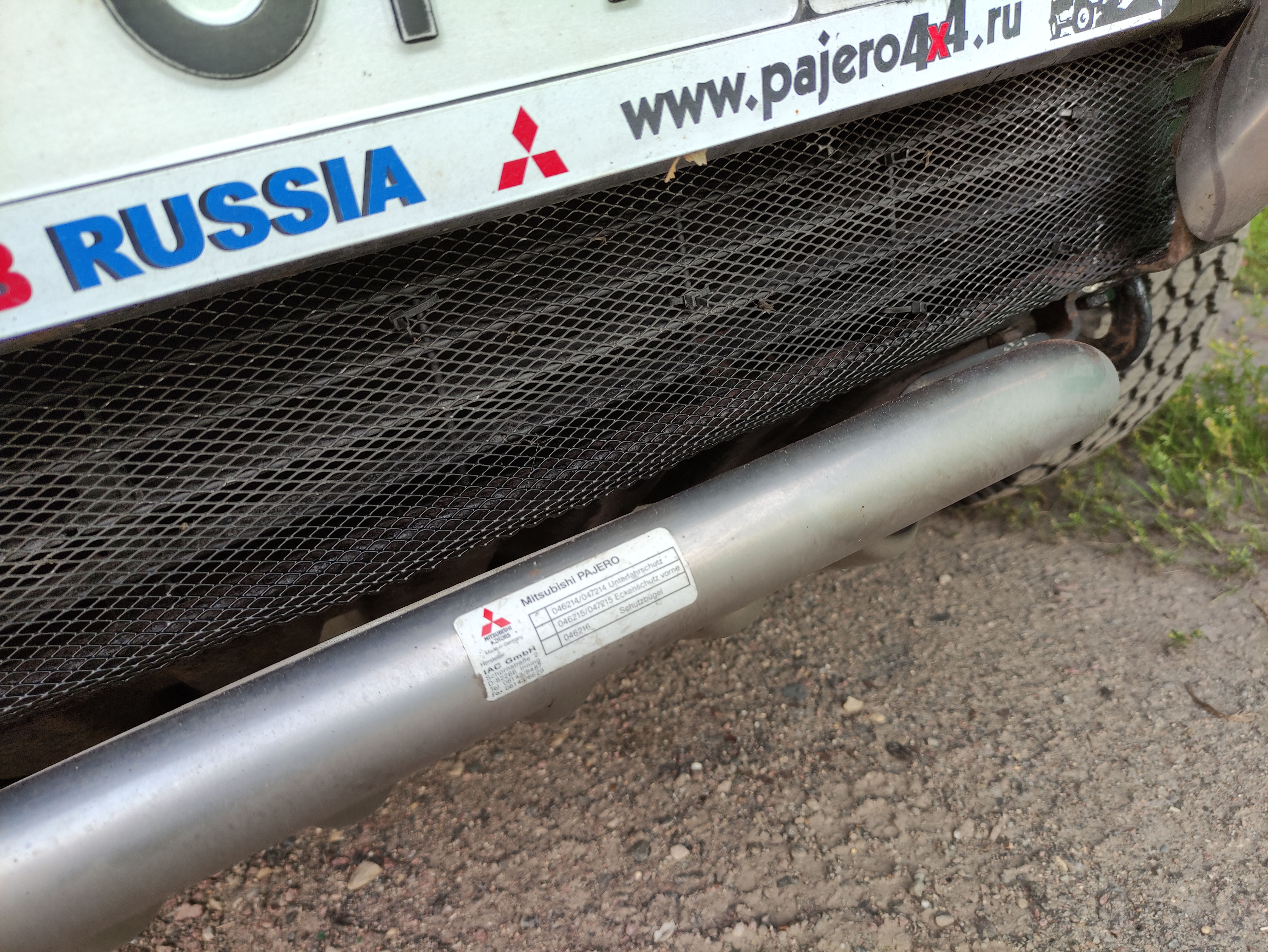

тож езжу с сетками и "защитой радиатора"
нечего не загораживает никого не напрягает + красиво
за столько лет даже наклейка Мицу не смылась с защиты
губа самоварная мне не нравится

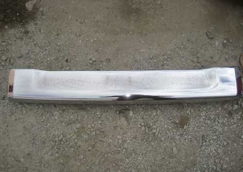

Штатную накладку верни на место.denpod2011 писал(а): ↑Вот такая дыра
Не слушай этих спортоводов.

Что толку от номера, эта хрен продается только на разборках.
И дело не в сетке а в эстетике, у него дыра между бампером и решеткой размером с кулак.
Для понимания у него сейчас вот так Нужна штатная накладка
