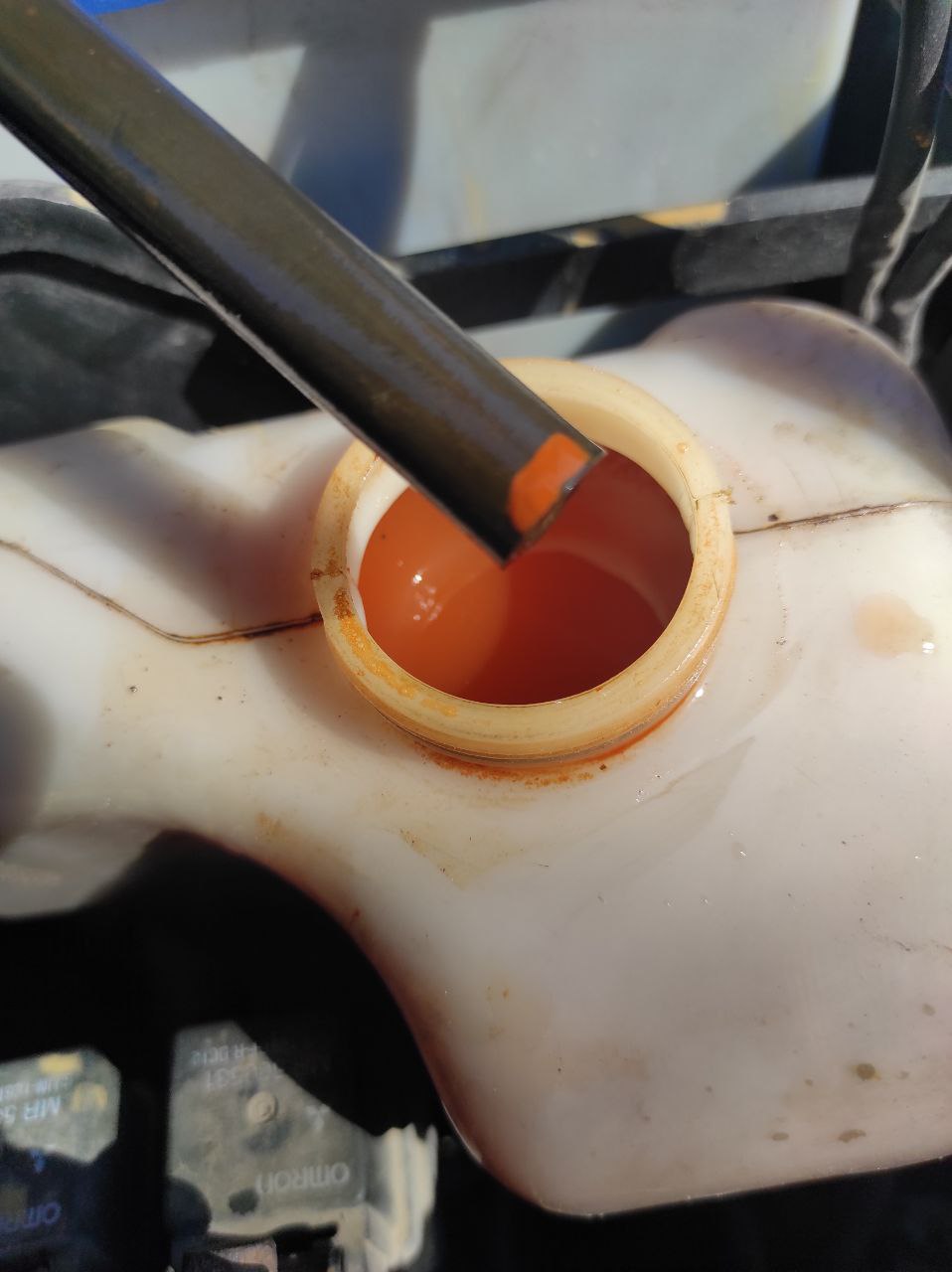

Пузырики проверяли в расширительном - не нашли. Есть что-то вроде ржавого налёта внутри бачка и аналогичный налёт на крышке радиатора.

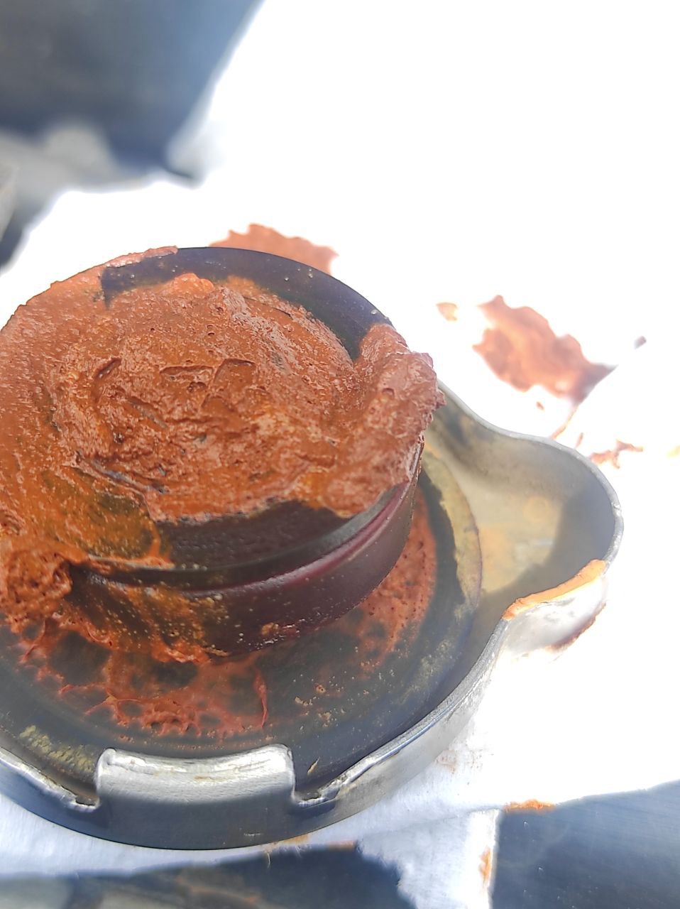

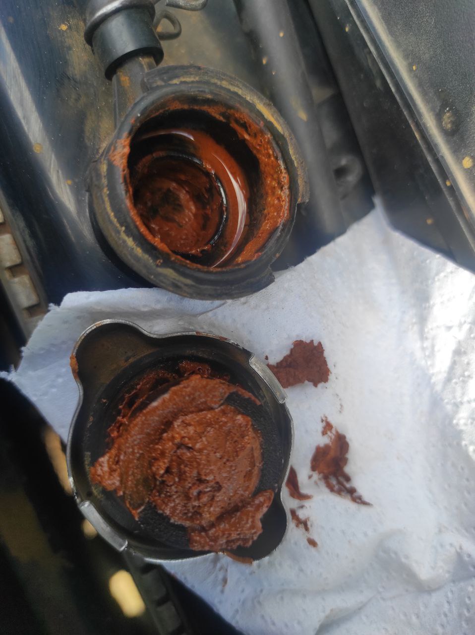

Вот сейчас опять полный расширительный, хотя выкачивал практически до верхней отметки...
И вот такая субстанция в радиаторе, хотя пару дней назад ничего подобного не было. Единственное что я делал до открытия крышки радиатора - нажимал на патрубки в районе капота где стоят пластиковые тройники, по ощущениям - они были забиты осадком.

Печаль,очень похоже на эмульсию. Вымыть такое из радиатора практически не реально. По хорошему менять все радики, но сначала надо найти где масло поступает в систему охлаждения. Это может быть теплообменник АКПП в основном радике, теплообменник на БЦ, прокладка ГБЦ, коррозия привалочных поверхностей БЦ или ГБЦ, трещина в ГБЦ .

Проверьте уровень и состояние жижи в акпп, на эмульсию с моторным маслом не очень похоже, но промывка триалоном вам не поможет. Да и если честно, имею печальный опыт с этим веществом.

Ещё похоже на герметик

Пока буду промывать, надеюсь что просто бывший хозяин антифриз с водой намешал или ещё чего, что пошла такая ржавчина... Уровень в АКПП был залит выше максимума, может кто-то от души так ливанул или специально перелили, но когда антифриз через обратку возвращается, то в АКПП уровень стоит на месте по щупу. Цвет жижи в АКПП совсем не красный как у свежего масла, а какой-то как выцвевший, что-ли... Но никаких ржавых хлопьев или осадка на щупе АКПП нет.
