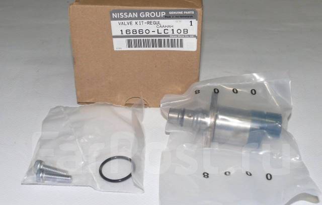

клапан был замен. Причем на оригинал, ниссановский подходит на л200, на мпс2 он другой

Вы смотрите внимательно. И не распространяйте то в чем не понимаете.
Есть два вида клапанов, что на митцу, что на ниссане.
Эти виды между собой не совместимы.
Что видно сразу по их размеру.
Большой и малый.
А уж ниссан, тойота или митцу, разницы нет......

ниссановский не подошел. Мне его сразу предложили официалы. По крайней мере то, что было доступно на то время

А ничего что на Спорт шёл 1460A037
Так же как и на Люсю 031 037 056, в зависимости от года.
031 и 037 малые, 056 большой.
Малый
Большой

Ну раз есть дешевле альтернатива, значит хорошо. Досконально не конспектировал архивы форума. Беру слова обратно. По теме клапан заменен.

Если эти симптомы лечатся перегазовкой до 2000об на холостых, то скорее всего клапан ТНВД. Я поставил от Ниссана (у него чуть корпус подлиннее), инициализацию прошёл нормально. Оригинальный был тогда раза в три дороже.
