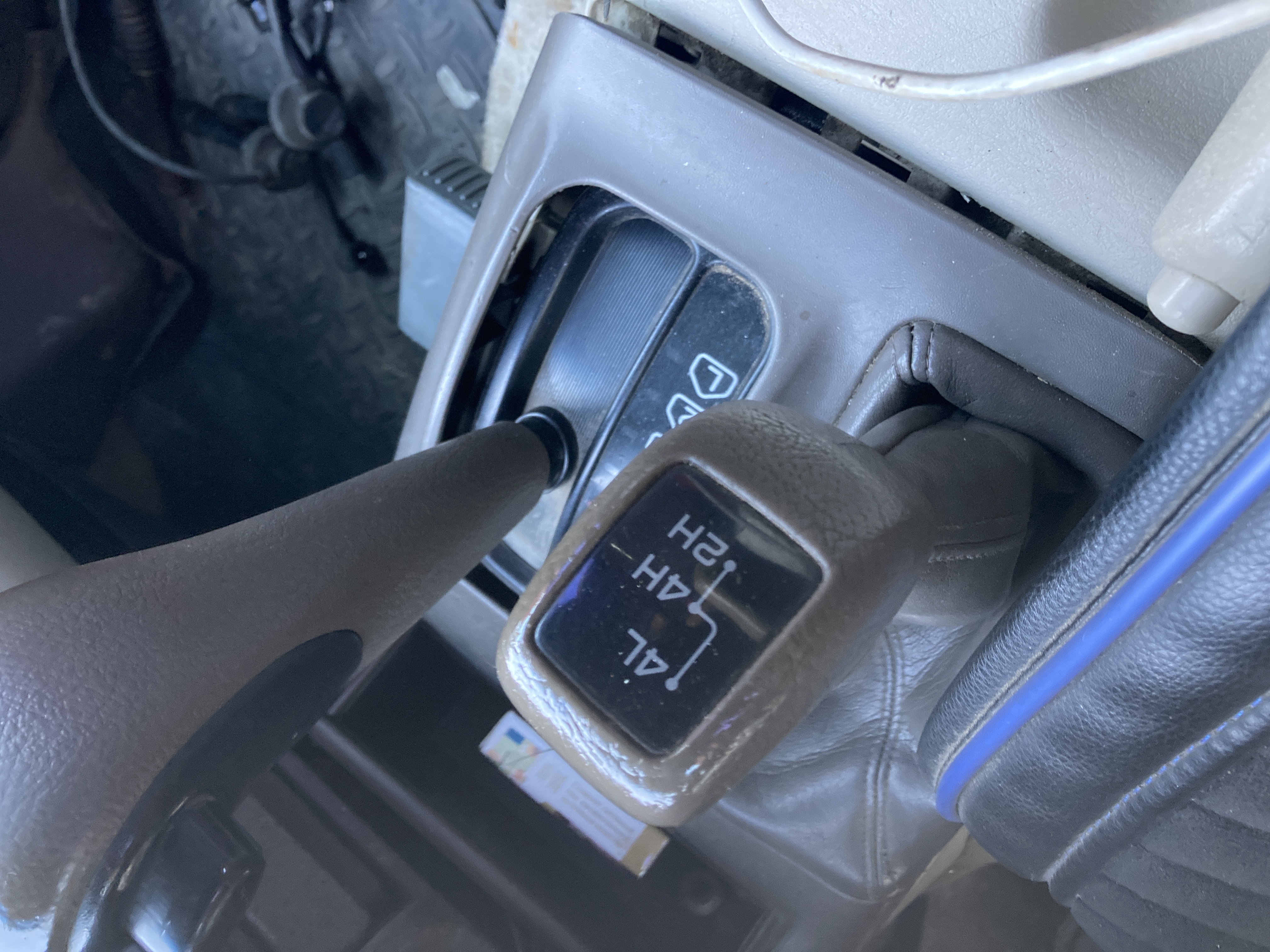

Подскажите что за раздатка и я так понял межосевой блокировки тут нет а она нужна😁. Паджеро спорт 1999 года 3.0 бензин

ruslanhaf писал(а): я так понял межосевой блокировки тут нет а она нужна
Не правильно понял.
Здесь блокировать не чего это PART TIME.

::-D: она как раз таки есть :) нет ея отсутцтвия ::-D: на парктайме она есть мост блокируется жестко.

Про блокировку заднего моста в курсе что она есть. Получается когда включаю 4H-4l не блокируя задний мост межосевой дифф у меня заблокирован? И это я так понял не та раздатка на которой на ходу можно переключать режим с заднего на полный привод?

Нет у вас межосевого дифа. Поэтому блокировать нечего. Вы просто жестко подключаете передний мост.

На ПТ тоже можно переключать на ходу. нельзя ездить на ПП на асфальте. только там где колеса могут проскальзывать( песок земля снег )

Почитайте в интернете про тип полного привода part time - вот у Вас он. Ключевая особенность что на полном приводе можно ездить только по бездорожью или когда очень скользко. Жестко подключается передний мост и момент делится 50/50.
